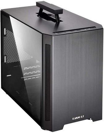

Eens met @99ruud99. Pak een Mini-ITX systeem. De B550 ITX mobo's (geen reden om voor X570 te gaan) zijn heel goed. Bovendien hebben ITX moederborden vaak standaard wifi en bluetooth. Als koffer behuizing kun je trouwens voor zoiets gaan:
Afbeeldingslocatie: https://tweakers.net/i/lhvj2H2iUU7t3rSQ7mHBwYLU3Vw=/full-fit-in/4920x3264/filters:max_bytes(3145728):no_upscale():strip_icc():fill(white):strip_exif()/f/image/pNP2xPhvtAzvoVGhd9ubSVB7.jpg?f=user_large
pricewatch: Lian Li TU150 Window Zwart
Mooie case, maar ik wil iets waar ik ook de monitor in kan integreren. Eigenlijk een laptop on steroids... Qua koffer wil ik zoiets,maar dan custom zodat ik de diepte in de deksel heb om een 23 inch monitor in te zetten.

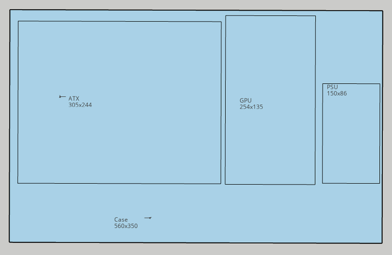

Naar aanleiding van de reactie van @Immanent Ike ben ik gaan teken om een beeld te krijgen hoe alles zou passen:
Afbeeldingslocatie: https://tweakers.net/i/pCqWy7YfBpCJlHbiRXUpUrfAvmU=/800x/filters:strip_exif()/f/image/BsMsgxsfxPU3qMmwFKmg3A5v.png?f=fotoalbum_large
De grote/oppervlakte van de koffer wordt voornamelijk bepaald omdat ik er een 23" scherm in wil maken, hoogte kan (bijna) alles zijn wat ik wil. Dit geeft een basis van 560x350x180mm in de onderste helft, dan heb ik ruimte genoeg om alles naar elkaar te leggen (of de zelfs de grafische kaart rechtop te zetten). Als ik alles neerleg dan moet ik wel een riser kabel gebruiken om de GPU plat te leggen, maar het voordeel is dat ik dan "hoogte" genoeg over hou voor airflow. In de cover die dan bovenop komt kan ik dan fans zetten om lucht af te voeren, evt. met een duct om de CPU fan rechtstreeks verse lucht te voeren. Ook blijft er nog 3cm over aan speling tussen de componenten.
Het is dan ook zo dat ik met een GPU van 254mm lang alles netjes kan uitlijnen en dan blijft er nog bijna 9cm over voor kabels en air intake. De PSU kan dan vanuit die ruimte aanzuigen, evenals de GPU (al weet ik niet of die zuigt of blaast).
Ook heb ik gekeken naar de verschillen tussen de x570 en B550 chipsets. Volgens wikipedia heeft de X570 PCIe 4.0 ×16 tov. de B550 met PCIe 3.0 ×6. Hoe communiceert een GPU dan als die PCI-e 4.0 x16 verwacht op een B550 moederbord? (of mis ik hier iets en communiceren CPU en GPU rechtstreeks en is het moederbord hier niet/minder van belang?).
B550 is dus ook een optie als de chipset niet van belang is voor de CPU-GPU communicatie. Het voordeel is dat een B550 geen extra fan heeft, geen RGB en ook goed in kleiner formaat is te krijgen, o.a. de MSI B550M PRO-VDH WIFI voor € 131,-.

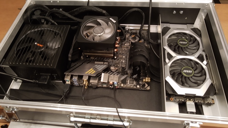

De eerste stappen zijn gezet, het duurt allemaal langer dan gepland met vakantie en de het weer opstarten van de kids na de vakantie.
De hardware was rap besteld en moest natuurlijk worden uitgeprobeerd O-):
Afbeeldingslocatie: https://tweakers.net/i/VWvehkZvcVLfi4N-Cs3vDp2pxr4=/800x/filters:strip_icc():strip_exif()/f/image/t3tPdcvyAG89IUQjeZU8Kext.jpg?f=fotoalbum_large
En toen afgelopen weekeindes aan de koffer gewerkt:
Afbeeldingslocatie: https://tweakers.net/i/GHFEDuivV2rhxH3VA1fH_5A0vIM=/800x/filters:strip_icc():strip_exif()/f/image/62a09U3iGvKZ302nY7ydroKH.jpg?f=fotoalbum_large
Afbeeldingslocatie: https://tweakers.net/i/n0U-Q1zgHbh8j7fmRKDshKyG4cQ=/800x/filters:strip_icc():strip_exif()/f/image/1f4YuTceW7pjrx5xR2EJgodX.jpg?f=fotoalbum_large
Afbeeldingslocatie: https://tweakers.net/i/t7PPxz3ht447d-6R9At9b9zQmaY=/800x/filters:strip_icc():strip_exif()/f/image/Kj4SYTbv5k3tacAUZkq55Ypl.jpg?f=fotoalbum_large
Eerst wilde ik alles met popnagels vastzetten, maar dat gaf zoveel uitsteeksels aan de binnenkant van de koffer, dus uiteindelijk en tapset gekocht en alles met M5 vastgeschroefd, dus 52+16+6 M5 gaten verder:
Afbeeldingslocatie: https://tweakers.net/i/ol1eSDj0Evge5bxVW7YsdLE7GgE=/800x/filters:strip_icc():strip_exif()/f/image/uLwOAM1K5c0mH5Do1IsPG70a.jpg?f=fotoalbum_large
De monitor heeft de aansluitingen op de achterkant zitten dus de video gaat met een haakse HDMI kabel en voor de power heb ik een verlengkabeltje gesoldeerd met een haaks plugje.
De zijkanten van de koffer zijn betonplex van 10mm in aluminium profielen. In totaal weegt de koffer alleen al 5kg.
De voeding heb ik al van zijn garantie ontdaan door die open te schroeven en er een 230v aansluiting aan te solderen voor de adapter van de monitor. Ik wil eigenlijk aan de buitenkant geen power aansluiting maken, dus dan de aansluiting van de voeding hergebruiken.
Nu bezig met de hardware bevestiging te bedenken. De voeding komt vast met een haaks profiel en het moederbord zet ik vast met afstandsbusjes. De grafische kaart wil in hoek profieltjes leggen.
Qua warmte valt het wel mee. Ik heb de koeler van de processor wel vervangen door een Wraith PRISM (gekregen van een collega die een threadripper heeft met waterkoeling) want de standaard Wraith Stealth maakte meer herrie dan verwacht.
Tijdens het gamen (Witcher 3 op ultra) warmt de GPU de zijkanten van de koffer lekker handwarm op 8)7.
Hopen dat ik van het weekend nog even tijd heb voor meer knutselen, foto's volgen.
Allemaal bedankt voor de hulp _/-\o_ _/-\o_ _/-\o_

  • Peter_B
  • Laatst online: 29-09 20:02
@Suicyder Alle hardware zit erin. Ik ben nog aan het puzzelen geweest hoe ik alles vast ging maken. Het moederbord zit gewoon vast op afstandsbusjes die ik in de bodem heb getapt. en de voeding en grafische kaart heb ik in aluminium hoek profielen gezet.
Eerst wilde ik de pci shield van de grafische kaart gebruiken als steun, maar dat ging niet werken omdat die te ver uitstak. Nu zit dit gewoon vast in de riser aan de ene kande en de VGA/PCIe voedingsstekker aan de andere kant.
Plaatjes zeggen meer dan woorden:
Afbeeldingslocatie: https://tweakers.net/i/EBIbk_MtwOwEZ3Ay5qOcFBGDCdo=/800x/filters:strip_icc():strip_exif()/f/image/AC1yh2io1wYDHbxjXnDRN9VQ.jpg?f=fotoalbum_large
Afbeeldingslocatie: https://tweakers.net/i/2gZdMdPt1gvDzqGxyUCPpznqoJE=/800x/filters:strip_icc():strip_exif()/f/image/mS6RJyyVgCzdNLuVS2ZUeJiI.jpg?f=fotoalbum_large
Aanpassingen die ik nog wil doen zijn iets van een bescherming van de CPU koeler. De koeler steekt nu vrij hoog uit, als ik mijn toetsenbord in de koffer leg en de koffer op zijn kant zet, dan duwt het tobo tegen de koeler aan en ben ik bang dat die de boel stuk duwt.
Ik denk of aan een (hoek)profiel over de breedte of zelfs een aluminium plaat met op juiste plek gaten voor airflow/koeler (maar ik heb niet de middelen om dat netjes te doen).
Misschien nog een andere fan op de koeler, want RGB is niet echt mijn ding :*)
Maar over het algemeen een redelijk geslaagd project. Wel een zware bevalling 17,9kg 8)7, niet echt portable, maar dat was ook niet de bedoeling.
