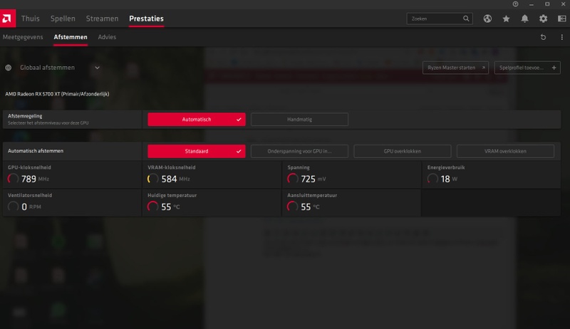

Hoi ik heb een Power color rx 5700xt red devil GPU, en draai de laatste Radeon Software Adrenalin 2020 Edition 20.5.1
Nu alles op automatisch
Afbeeldingslocatie: https://tweakers.net/i/JMFkfuTFoabFucW7V7hCFQp06II=/800x/filters:strip_icc():strip_exif()/f/image/wkGUrE5YYTiZPRabMZ6j941s.jpg?f=fotoalbum_large
Vreemd dat de fans niet draaien zelfs niet bij 57 graden idle.(schijnt normaal te zijn heb ik vernomen van mijn maat) Maar nergens zie ik een optie om dit in te stellen bij automatisch. Windows 10 snelopstarten heb ik ook al uitgezet, omdat ik had gelezen dat dit moest fixen.
Meerdere mensen weten niet dat dit normaal is, je ziet op forums dat ze deze vraag stellen, en denken dat het stuk is. (wat het niet is)
Als ik ga gamen spinnen de fans wel.
EDIT:Toch de optie gevonden 8)7
Afbeeldingslocatie: https://tweakers.net/i/VQUnwhXmB-iLLXbvhAocVXPp-98=/800x/filters:strip_icc():strip_exif()/f/image/CBYluWhwK749GXMM7kvPvvwe.jpg?f=fotoalbum_large

Ze gaan pas aan bij 60-65 gr. ;)

Hackus schreef op donderdag 2 juli 2020 @ 19:35:
En hier op aansluitend;
Het is dus normaal en 'by design' dat de fans niet aan gaan.
Dit om onnodige geluidsproductie tegen te gaan.
57 graden is niks waar jij je zorgen om hoeft te maken.
Volstrekt normaal en veilig. ;)

Snake_Eye schreef op donderdag 2 juli 2020 @ 19:40:
Oke je leest best wel veel dat mensen dit niet weten. Aangezien radeon warmer worden vergeleken met Nvidea. kan ik best begrijpen dat mensen schikken van idle temps van soms 56 graden.
Ook die gaan niet zo vlot aan. valt me wel op dat je telkens topics opent, terwijl ‘ je maat’ deskundige is. ;)
  • Fordox
  • Laatst online: 17-09 13:05
Fordox
00101010
Snake_Eye schreef op donderdag 2 juli 2020 @ 19:50:
Wel ja? De TI versies dan denk ik. Voor mijn RX5700 XT had ik een Nvidea 970, de fans draaide ook inderdaad niet, maar deze werd idle ook niet zo warm. Misschien omdat het geen TI gevalletje is.
De ene chip is nooit te vergelijken met de ander. Gpu's worden eenmaal warm en het is aan de fabrikant om er een fatsoenlijke koeler op te zetten met bijbehorend fanprofiel.
Het is nooit zo dat kamp rood altijd warmere kaarten heeft dan kamp groen.
In mijn optiek is passieve koeling wel prima, scheelt ook in "extremer" temperatuurverschil waardoor je kaart eventueel langer mee gaat gezien je het uitzetten en inkrimpen van materiaal verminderd. Continu op een hoge temperatuur laten lopen is ook niet goed, dus ik begrijp het 60 graden kantelpunt volledig.
