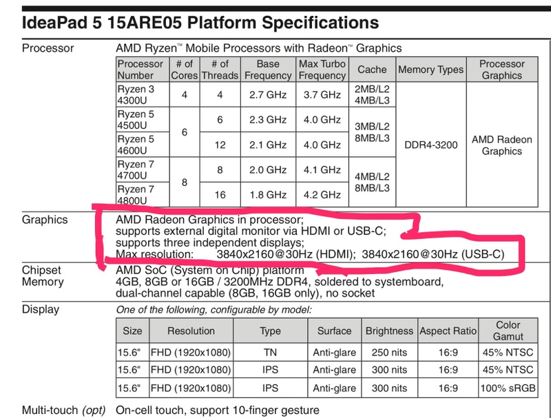

Zie bijvoorbeeld ook de net door Tweakers beoordeelde Lenovo Ideapad 5Afbeeldingslocatie: https://tweakers.net/i/QLnNnLPodTwvln4zz-r2wTX3ews=/800x/filters:strip_icc():strip_exif()/f/image/HDR8D10ctNqOrsAege43aOTD.jpg?f=fotoalbum_large, waarvan de maximale frequentie 30Hz waarop die laptop deen maximale (externe) schermresolutie aan kan sturen.
[ Voor 11% gewijzigd door Losbolletje op 03-07-2020 12:17 ]
