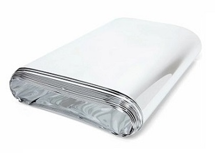

Volgens mij is het belangrijk om 'radiatorfolie' niet op een grote hoop te gooien. Er zijn grofweg 2 varianten:
- glimmende folie (o.a. Tonzon)
Afbeeldingslocatie: https://tweakers.net/i/nsWru22jJZ0g8czZD35zoJnfrDE=/full-fit-in/4920x3264/filters:max_bytes(3145728):no_upscale():strip_icc():fill(white):strip_exif()/f/image/IeBWe0lBBLCYT7hj7uMhIzsL.jpg?f=user_large
- glimmende folie + noppen (vind je vaak bij de bouwmarkt)
Afbeeldingslocatie: https://tweakers.net/i/UewQBrUFQBIxWTv5-kBHp_sx9Gg=/full-fit-in/4920x3264/filters:max_bytes(3145728):no_upscale():strip_icc():fill(white):strip_exif()/f/image/KPAWqIS3VSbCL5dZ3pNhYNal.jpg?f=user_large
Beide varianten hebben een andere toepassing:
- glimmende folie gaat op de radiator
- glimmende folie + noppen gaat op de muur
Allebei weerkaatsen ze door de glimmende folie infrarode straling van de radiator terug de ruimte in, waardoor er meer warmte de kamer ingaat en minder warmte door de (koude) buitenmuur verloren gaat.
De folie waar op de achterkant ook nog een laag noppen zit, zal naast IR weerkaatsen ook isoleren (door de stilstaande laag lucht in de noppen). Daardoor moet je deze alleen* op de muur gebruiken. Zou je deze op de radiator zelf plakken, dan isoleer je de radiator waardoor deze slechter de warmte kwijt kan, waardoor de aanvoer- en afvoertemperatuur van het CV-water hoger moet worden om de ruimte warm te krijgen, waardoor de CV met een lager rendement zal werken.
*edit: ik weet alleen niet welk effect groter is: het positieve effect van reflectie vs het negatieve effect van lagere capaciteit radiatoren
Het voordeel van alleen de folie op de achterkant v.d. radiator is dat de capaciteit haast niet wordt aangetast, en dat het onzichtbaar is (mits je de boel netjes installeert :9 ). Bij ons zijn de gevels recent zeer goed geisoleerd, waardoor ik voor alleen folie heb gekozen. Bij een slecht geisoleerde gevel is folie met noppen op de muur denk ik een betere keuze.
[ Voor 43% gewijzigd door LM1 op 28-12-2022 17:50 . Reden: verduidelijken en spelfouten ]
