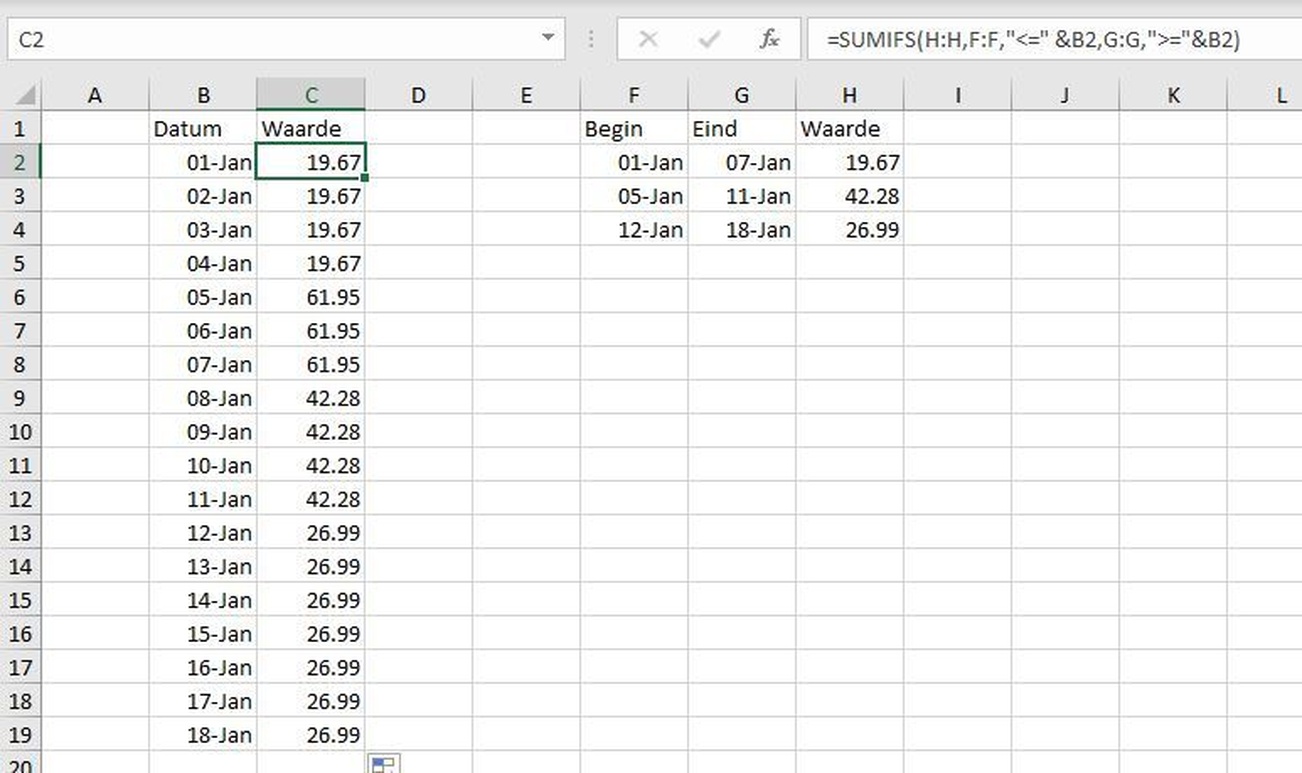

Yup, met SUMIFS lukt dat. Je doet dan een SUM op de waarde, waar de datum binnen de range valt, in geval van een overlappende range telt ie de boel bij elkaar op.
=SUMIFS(H:H,F:F,"<=" &B2,G:G,">="&B2)
waar H:H je Waarde is, F:F je startdatum, G:G je einddatum en B2 de datum die je wilt opzoeken.
Wederom plaatje:
Afbeeldingslocatie: https://tweakers.net/i/SwmBSBFUGExNSir_TpLBJ50q3M0=/full-fit-in/4920x3264/filters:max_bytes(3145728):no_upscale():strip_icc():fill(white):strip_exif()/f/image/gfru547aNeYGFgiQMNdI0aV3.jpg?f=user_large
Je ziet dat hij voor 5 t/m 7 januari 61.95 retourneert, omdat deze datums in zowel de range 01-01/0701 als 05-01/11-01 vallen en daarom 19.67 en 42.28 bij elkaar worden opgeteld.
Wederom plaatje:
