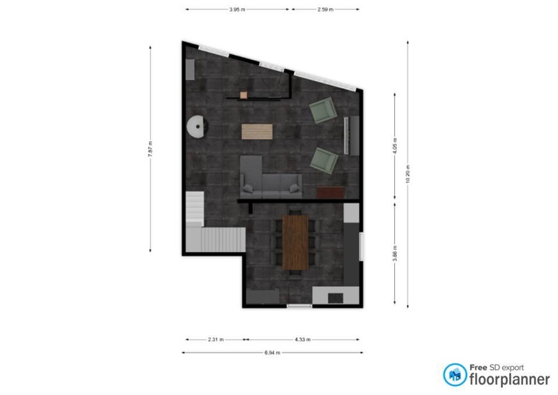

Voor een plaatje van de afmetingen en indeling wat het moet worden:
Afbeeldingslocatie: https://tweakers.net/i/v75VS83KANMVGUxuKgvCLw9uYuE=/800x/filters:strip_icc():strip_exif()/f/image/PDqhjc6FzddlGrvqGQLMWVc1.jpg?f=fotoalbum_large

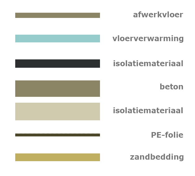

De hele BG er uit slopen. Eventueel stuk afgraven. XPS platen er in (zo dik als mogelijk), beton er op en een 7-8cm afwerkvloer waar je vloerverwarming in ligt.
Een opbouw als dit:
Afbeeldingslocatie: https://www.isolatiemateriaal.nl/uploads/tx_multishop/images/cmsimages/5e1ee8147c3d6.jpeg

_Arthur schreef op zondag 21 juni 2020 @ 09:58:
Een opbouw als dit:
Dat zal inderdaad de beste optie zijn, alleen niet helemaal zelf te doen.
En dat kost meer tijd en geld.
Ik zoek eigenlijk een optie zonder beton storten en afgraven.
