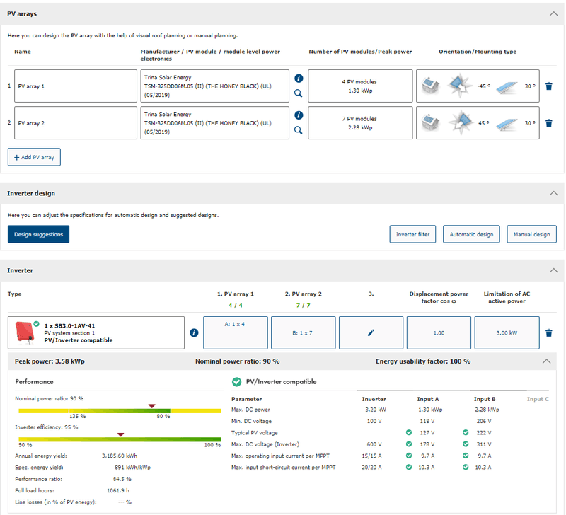

Hier offerte 4 als 7+4 met een 3 kW omvormer. 3.6 kW is niet nodig, voegt alleen maar kosten toe.
Afbeeldingslocatie: https://tweakers.net/i/LZuYbJTrxciBXbaIxgAp3FPqVa8=/800x/filters:strip_exif()/f/image/ChSiI0bYCyFjGjflEcFqNNTV.png?f=fotoalbum_large
Als het 9+4 panelen is dan vind ik een 3.6 kW omvormer prima.
Het punt is dat 4 panelen het absolute minimum is waar een dergelijke string omvormer nog werkt. Dus het kan officieel wel.
Bij een string omvormer heb je het liefst een net wat hoger voltage.

Bij 9+4 is een 3600 W string omvormer denk ik veruit de beste bang for buck.
Omdat er enige schaduw is heb ik wel sterke voorkeur voor een Goodwe omvormer (in plaats van Growatt). Dat kost in principe maar ongeveer 20 euro extra.
5 panelen op zuidoost is beter maar hoe wil je dat doen? Eventueel panelen met een helling van 25 tot 30 graden op de bijkeuken/garage/uitbouw in dezelfde string?

Doordat je slechts 3 panelen richting ZO hebt zul je bij heldere lucht in de ochtend slechts 3 x 85 V = 255 V kunnen maken. Tot de zon goed op ZW staat.
Dus deze 3 panelen richting ZO verliezen sochtends een deel van de opbrengst.
Offerte 2 is technisch gezien absurd slecht (want dat is 3 fase en heeft meer optimisers per richting nodig).
Offerte 1, 3 en 5 zijn gelijksoortig qua optimiser voltage clipping. Offerte 4 is geen SolarEdge en heeft dit issue niet, maar 4 normale panelen per string vind ik juist weer te weinig bij een Growatt (ook al kan het volgens de specs wel gewoon)
Als het ook sochtends goed moet werken met SolarEdge dan moet je echt minstens 4 panelen richting ZO hebben met een enkelfase SE omvormer en P404 optimisers.
Offerte 1 en 3 hebben dus het juiste legplan maar de verkeerde optimisers. Offerte 5 heeft de juiste optimiser maar het verkeerde legplan.
Misschien eens je dak goed opmeten en de leverancier van offerte 5 overtuigen dat er wel 4 passen richting ZO.
Of offerte 1 en 3 vragen om P404 optimisers.
Of offerte 4 vragen met een SMA (daar heb ik nog nooit issues gezien met slechts 4 panelen per string)
Niet te lang wachten trouwens want de kleine maat panelen die voor dit dak het best past verdwijnt langzaam.

@busscherski Zoals ik hier zei idd minimaal 4 panelen ZO. We zullen ze uitnodigingen en dat voorleggen. :)

PerlinNoise schreef op dinsdag 23 februari 2021 @ 19:57:
Ja en P404 optimisers. (goed controleren dat die er ook echt op komen, anders de installatie werkzaamheden stil leggen)
  • PerlinNoise
@busscherski
Nieuwe offerte met 13 panelen
13 Trina Solar 335 Wp
SE4000H -1-fase - HD-Wave
13x P404 optimizers
ZO: 4
ZW: 9
4355Wp
Totaalbedrag € 4827 ex. btw.
Prijs per WP :€ 1,11 ex btw.
[ Voor 3% gewijzigd door PerlinNoise op 25-02-2021 11:47 ]

PerlinNoise schreef op donderdag 25 februari 2021 @ 10:43:
@busscherski
13x P404 optimizers
ZO: 4
ZW: 9
4355Wp
Ja qua optimiser voltage clipping is het prima.
Zelf zou ik het liever met een Solaredge SE3680H HD uitgevoerd zien worden omdat die iets goedkoper is en evenveel opbrengt. Daarnaast is het selectief achter een krachtstroom aansluiting (ik weet niet of je dat nu hebt maar stel dat je later upgrade, dan heb is het net iets netter)
