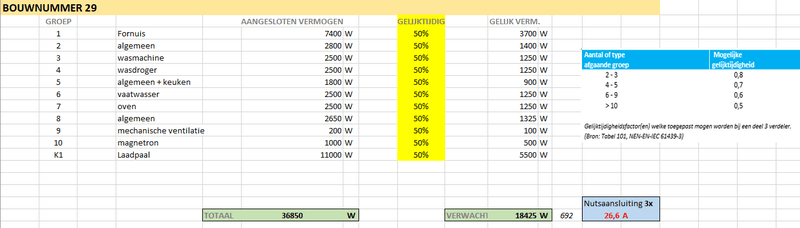

Nou, de kopersbegeleiding heeft gereageerd, en stelt dat volgens de installateur het echt moet. Hij voert aan dat het contract dan wel 3x25A zegt, maar dat de installateur het laatste woord heeft. Als we terug willen naar 3x25A moeten we dat zelf betalen en laten uitvoeren. De installateu heeft het volgende staatje doen toekomen:
Afbeeldingslocatie: https://tweakers.net/i/6wfJa5Snu4j7Gm7thZuXHmnP3jQ=/800x/filters:strip_exif()/f/image/pM2WnOr0NZYhaxc9SFTCCOBq.png?f=fotoalbum_large
Ik sta hiernaar naar te kijken, en die installateur heeft gewoon een aantal aannames gedaan wat voor apparaten we gaan hebben, alles op 50% gezet en daarop gebaseerd de aansluiting gemaakt. Ook opvallend dat het 1,6A boven het maximum ligt. Een kleine aanpassing in de aannames en we zitten al onder die 25A. Ik laat het er niet bij zitten en ga de volgende argumenten aanvoeren:
  • We hebben nog geen laadpaal, we hebben zelfs nog geen elektrische auto, en het kan nog jaren duren voordat we een laadpaal aansluiten. Dat is het moment waarop een eventuele verzwaring naar 3x35A doorgevoerd kan worden als de installateur dat adviseert
  • Als we al een laadpaal gaan nemen in de toekomst word het sowieso een slimme laadpaal die nooit meer vermogen gaat trekken dan beschikbaar is.
  • Stevin, de netbeheerder stelt zelf dat het niet nodig is, alleen in het geval er nog iets zwaars zoals een warmtepomp of zwembad aanwezig is,
  • Er staat gewoon in het contract 3x25A. De installateur kan niet op basis van aannames over dit contract heenlopen.

@frank.visser volgens mij noemt de installateur ook een NEN norm waarop hij zijn berekening baseert, misschien even controleren of hij je daarmee niet "om de oren kan slaan" mocht je bezwaar aantekenen.

Waar staat die 3x algemeen ook voor? (Ik snap dat dit voor algemene groepen /lichtgroepen is, maar met die wattages?)

Haha wat een giller. Nouja, we weten dat een spreadsheet op elk gewenst resultaat uit te laten komen is, en niet geheel onverwacht is de installateur daarin geslaagd.
Gewoon terugsturen en zeggen 3x25. Punt.

IANAL, maar eenzijdig de overeenkomst wijzigen waardoor voor jou de kosten veel hoger uitkomen. En dan ook nog zonder contact voor de boel is uitgevoerd.
Mag toch hopen dat dit niet mag. Of hij nou conform de norm werkt of niet.
Misschien had je in deze situatie wel een hele andere keuze gemaakt voor je verbruikers.
Mooie manier van werkverschaffing ook zo.

Verwijs gewoon naar het feit dat je nog geen elektrische auto hebt en ook nog geen laadpaal hebt of plant. Tegen de tijd dat je die wel hebt zal je dan wel zelf regelen dat er 3x35 komt als dat nodig blijkt te zijn.
Er worden sowieso flink wat aannames gemaakt over het vermogen van apparaten, nog los van de 50% stelling.

Aansluitwaarde warmtepompdroger is tegenwoordig toch ca 700 watt, zou eventueel op dezelfde groep als de wasmachine kunnen (een groep minder en vermogen minder). En wordt de magnetron niet dubbel gerekend met de losse aansluiting in de keuken? Ik neem aan dat je geen aparte groep aanlegt voor alleen de magnetron. Misschien schaf je zelfs een 3 fase combi (inductie)fornuis/oven aan, heb je alles in een. 5 groepen voor alleen de keuken? 3 groepen zou voldoende moeten zijn (1x fornuis, 1x vaatwasser en 1x overig), dan kom je in de 6-9 groepen terecht en dan mag 0.6 weer, en dan is 3x25a ruim voldoende.
Veel groepen is leuk, maar overdrijven is ook een vak.

Wat een onzin berekening van de installateur. Totaal geen benul van het werkelijke verbruik in een huishouden.
Dan doe je toch geen wasmachine en geen wasdroger. Zeg maar dat je in plaats van de wasmachine + droger daar eigen groepen voor een nachtlampje (0,5 Watt) wilt hebben. :z Met een gelijktijdigheid van 61,53%.
Als ik je goed begrijp heeft die installateur gewoon net zolang groepen zitten bedenken totdat hij boven de 10 uitkwam, zodat ik nog maar een factor 0,5 i.p.v. 0,6 heb. Hierdoor kom ik boven die 25A uit. Het is inderdaad raar dat de magnetron, droger en wasmachine allemaal op een aparte groep worden aangesloten. Ik snap niet wat er door het hoofd van zo'n installateur gaat.

Dit is een opleverpunt: je hebt afgesproken 3x25A en de aannemer komt deze afspraak niet na. Je moet de aannemer aan de overeenkomst houden. Die spreadsheets zijn niet relevant.

Ik zou op je laatste argument blijven hameren, en dat is dat ze zich aan het contract moeten houden. Er is geen wettelijke verplichting om een reservering voor een elektrische auto mee te nemen.

Ik kan mij niet voorstellen dat de aangehaalde NEN-norm viorschrijf dat er rekening gehouden moet worden met een 11kW laadpaal, terwijl er vooralsnog geen sprake van is dat er een laadpaal geplaatst gaat worden.
Ook de overige zaken in het lijstje zijn tamelijk overdreven. Een moderne warmtepompdroger gebruikt minder dan 1000W piekvermogen en hoeft niet op een aparte groep. Mijn nieuwe wasmachine heeft een aansluitwaarde van 1800W. Vaatwassers komen zelden boven 2200W uit, de veel zijn 2000W of minder.
Naar welke NEN-norm en welk artikel wordt verwezen?
Blijf erbij dat je een contract hebt voor 3*25A en verwacht dat de woning conform overeenkomst opgeleverd wordt.
Worden alle groepen uit het tabelletje ook daadwerkelijk aangebracht?
Waarom is gekozen voor een aparte groep voor de magnetron (1000W)? Waarom zit de magnetron niet op de algemene keukengroep? Komt er überhaupt een magnetron, los van de (combi?)oven?

Zal waarschijnlijk de NEN1010 zijn. Met 9 groepen kom je slechter uit, dan wordt 60% gelijktijdigheid gerekend.
Wel bijzonder overigens, want de lichtgroepen worden door LED veel minder belast dan vroeger. Als ie echt zo graag de boel volgens de regels doet, dan zet ie ook een 3x16A fornuisgroep in en niet de 'standaard' 2x16A groep die bij een enkelfasige aansluiting hoort. In zijn berekening gaat ie uit van 2x16A, dat klopt dan dus niet.
Maar de laadpaal is de grootste belaster. Als die nog lang niet aangesloten wordt, niet meerekenen en dan zit je er al ruim onder.
Blijf je standpunt vooral herhalen overigens.
  • Puc van S.
  • Laatst online: 16-10 13:55
Señor Sjon schreef op dinsdag 30 juni 2020 @ 12:44:
Daarnaast zijn er tegenwoordig ook een hoop geloadbalancde laadpalen die het laadvermogen aanpassen naar de op dat moment beschikbare capaciteit.
[http://www.okbreijnen.nl] [Overwatch] [Cennahysh]
NEN1010 schrijft ook voor dat -indien mogelijk- er vooraf overleg met de eindgebruiker plaats vind. Die kan dus gewoon zeggen dat hij 3x25 prima vind en geen E-auto heeft. Daarna moet die rare pipo met z'n 3x35 gewoon ophoepelen en 3x25 uitvoeren.
Dat forfaitaire percentage is ook alleen maar van toepassing als je de daadwerkelijke verwachte belasting niet weet. Nou, er is zo te zien contact tussen die installateur en eindgebruiker... dus dan kun je hem zeggen dat hij een kW van de algemene groepen af kan halen en de laadpaal kan schrappen uit z'n lijst.
De NEN1010 heeft trouwens voor een laadpalenpark een gelijktijdigheid van 100% voorgeschreven tenzij je loadbalancing hebt.
