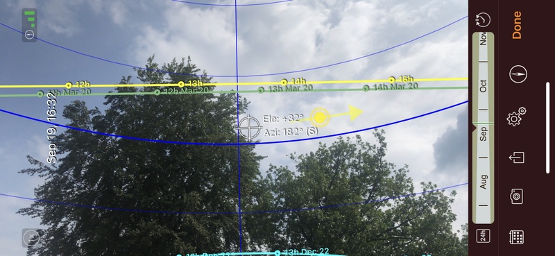

Het is zomer, bijna 21 juni, dus er is nu geen schaduw. Die foto gaat dus niet lukken.

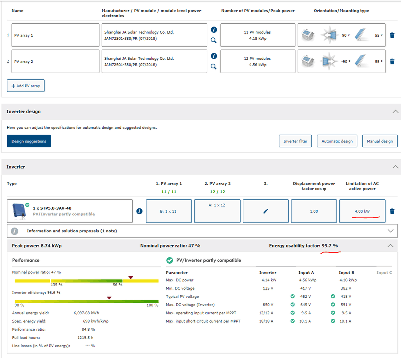

Vandaag had ik overdag niet genoeg tijd om alle posts voldoende bij te houden, moest ook nog een beetje werken.
Heb het even als 11 en 12 panelen van 380 Wp ingevoerd dan heb je het juiste totaal Wp.
Met 11.5 van die panelen per kant kom je bij -9 graden buitentemperatuur op 618 V DC uit.
Hierbij ga ik er vanuit dat deze 60 en 72 cells panelen in 1 string mogen op een string omvormer. Dat is nog maar zeer de vraag. @Verwijderd weet je het type panelen?
Dat is helaas net teveel voor de meeste enkelfase omvormers. Dus als het een string omvormer wordt lijkt me 3 fase verstandig.
Hier even een 4 kW 3 fase omvormer, die topt 0.3% af op jaarbasis. Dat lijkt de sweet spot qua tvt.
Qua 3 fase omvormer hoeft het geen SMA te zijn, alles is goed.
Afbeeldingslocatie: https://tweakers.net/i/ohRyGpiph-T0JUedakYQkx58jQc=/800x/filters:strip_exif()/f/image/rTJRSiuJJ2J1lDzJ3BweFLGa.png?f=fotoalbum_large
Bij enkelfase omvormers kom ik niet echt uit op iets wat ik aan kan raden. Tenzij je een oud type SMA 4 of 5 kW enkelfase tweedehands op de kop wilt tikken. Of een nieuwe Fronius.
Maar dan vind ik 3 fase alsnog netter.

In deze situatie zou ik kiezen voor twee 1-fase omvormers (SE3500H of SE3680H) of een SE7K (wegens beperking aan DC vermogen, anders vervalt je garantie).
In de oude offline Designer, kan je niet boven de max van de omvormers komen zonder error (max 155% of 135%), zoals dat ook in de datasheets staat (max Wp) en in documentatie dat het ongeacht helling / oriëntatie is.
Echter in de nieuwe online designer komen ze zelf met een SE5k!!
En wordt de DC/AC sizing berekend aan de hand van Maximaal DC vermogen.
Dus tja geen idee hoe dit dan nu echt zit met garantie, aangezien de SE designtool het zelf voorstelt 8)7
Afbeeldingslocatie: https://www.mupload.nl/img/6xphn8fpix.jpg

Voor schaduw inschatting. Download Sunseeker voor iOS (wel betaalde app) dan kan je precies zien wanneer de zon achter schaduw veroorzakende objecten zich bevind.
Afbeeldingslocatie: https://tweakers.net/i/NGTr-T1pyYMbbI1VLTBg4eCYe2A=/800x/filters:strip_icc():strip_exif()/f/image/KUIh3eQwSEHPBQZtT8Obqo2t.jpg?f=fotoalbum_large
