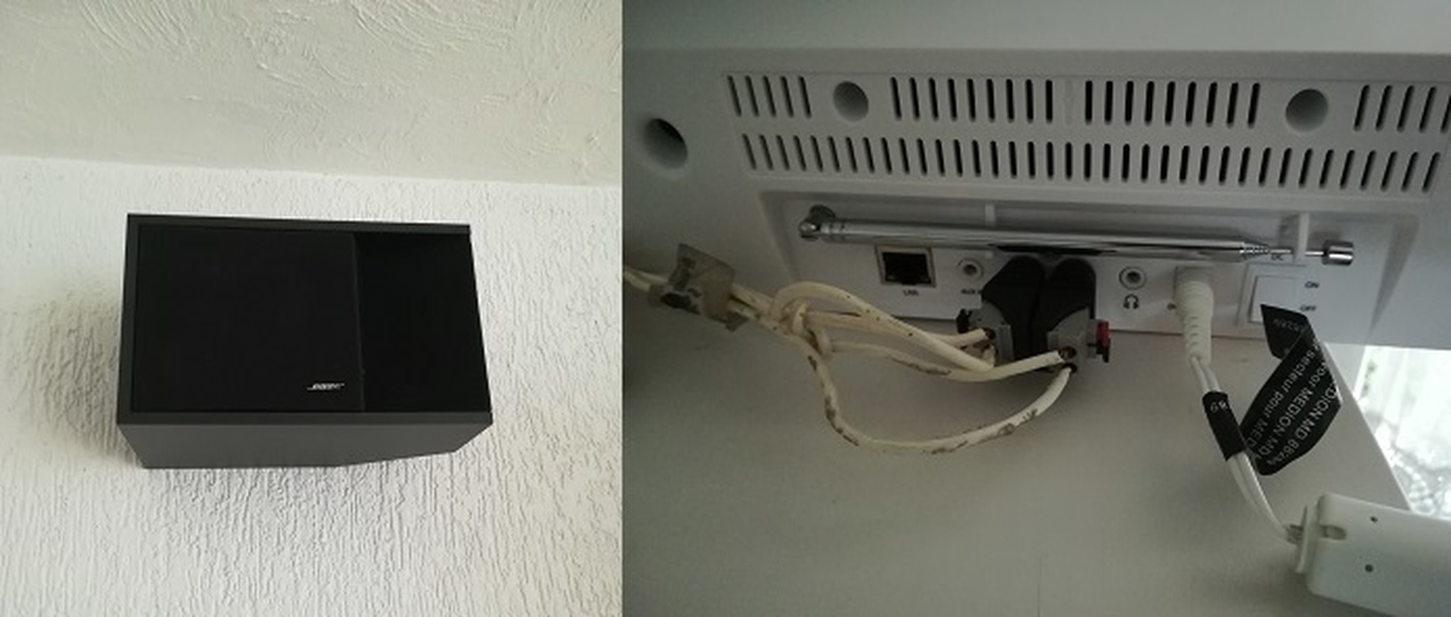

Hallo, sinds kort zijn wij verhuisd en de vorige bewoners hebben een setje oude Bose boxen in de serre aan de muur laten hangen. De losse speaker kabeltjes lopen netjes weggewerkt door de muur naar de voorkant van de woonkamer en komen daar los uit de plint. Ik heb een Medion Life P85289.
pricewatch: Medion Life P85289 WiFi DAB+ Internet Radio (Wit)
Deze heeft 2 Tulp uitgangen, maar blijkbaar geen versterker. Wanneer ik immers de kabeltjes met verloopstekkers direct aansluit hoor ik nauwelijks iets uit de Bose boxen.
Zie hier de boxen en de aansluiting zoals ik ze nu heb:
Afbeeldingslocatie: https://tweakers.net/i/4qyA2ph0RubKQCwTji_Xx5363q8=/full-fit-in/4920x3264/filters:max_bytes(3145728):no_upscale():strip_icc():fill(white):strip_exif()/f/image/rj2Hvk91czoX150SPALUzLkX.jpg?f=user_large
Kan ik hier een versterkertje tussen plaatsen zoals bijvoorbeeld deze Skytronic 103.131?
pricewatch: Skytronic 103.131
Dus dan een kabeltje Tulp naar Tulp van de radio naar deze versterker en dan de boxen aansluiten op de speaker schroef aansluiting?
Ik ga voorlopig nog niet beneden verbouwen dus ik dacht dat dit wel een makkelijke manier zou zijn om deze boxen in gebruik te houden.

Ja, dat kan. Precies zoals je het omschrijft.

Waar vind je dat soort verloopjes :? Meestal heeft het een reden als iets ergens niet in past!
Dit is al vaak langs gekomen. Er zijn een stuk subtielere en goedkopere oplossingen dan de skytronic die je linkt.
Je kan googlen op " Sure ta2024 miniamp" of "Class d tpa miniamp". Vaak moet er wel nog een adapter bij, meestal is 12 volt 2A voldoende.

Dat zijn geen zelfbouw amps. Als je ff zoekt heb je ze zo gevonden.
Optie 1
Optie 2
Let even op de benodigde voeding.

Nog even melden dat dit perfect werkt. Serieus goed geluid uit die Bose boxen, stuk beter dan uit de radio zelf (was ook wel te verwachten) dus ben blij dat ik dit geprobeerd heb.
