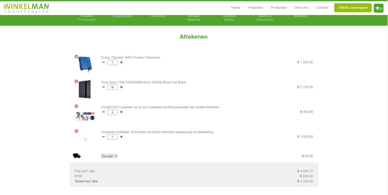

Ter vergelijking met je huidige "aanbieding"
https://www.winkelman-zon...0ns/52006/?display=detail
(komt nog bevestiging en montage bij)

Maar doe het dan meteen goed. 16x op een 3-fase string omvormer.

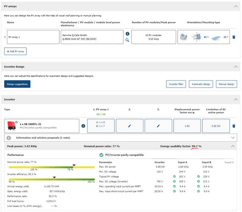

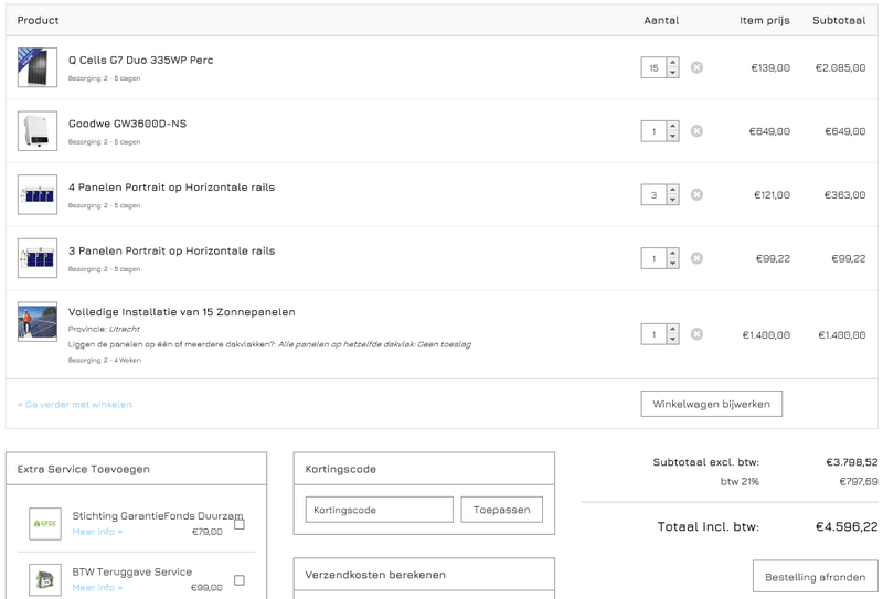

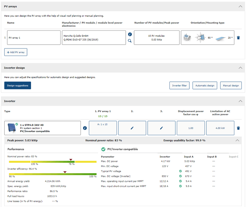

@AUijtdehaag
O ik had de screenshots al klaar en toen zag ik dat je me voor was.
Post ze toch maar even ook al komen ze op hetzelfde neer.
Afbeeldingslocatie: https://tweakers.net/i/qWc_UiquON8GWNYSh1_HeexN1i0=/800x/filters:strip_exif()/f/image/CEDtERDI2GVyPhYcElskvgE8.png?f=fotoalbum_large
Afbeeldingslocatie: https://tweakers.net/i/IFkXYcq7xhQhFabHPGkvhgiyKWg=/800x/filters:strip_exif()/f/image/azzGPRvF6raLjwjGMxpDdn3G.png?f=fotoalbum_large

@Verwijderd Lijkt me iemand die gevoelig is voor aftoppen...
Dan vind ik voor de geringe meerprijs (tov enphase), mijn 3-fase variant met makkelijk uitleesbare omvormer en 1 paneel meer, beter. ;)
Ideale Vmpp ook met 16 panelen.

@AUijtdehaag
Met jouw plan maar dan de 4 kW versie krijg je zoiets. Dan topt het ongeveer 0.1 % van de jaaropbrengst af. Het staat iedereen vrij om ruim 100 euro te investeren voor een extra 4 kWh per jaar. Ik zou het niet doen.
Afbeeldingslocatie: https://tweakers.net/i/RvnQVFvyzXmEOzGs3em3Lu2GHEE=/800x/filters:strip_exif()/f/image/qjdpCGrW9nIdfEjJHMNGPZ2W.png?f=fotoalbum_large
[ Voor 16% gewijzigd door busscherski op 14-06-2020 20:25 ]

Verwijderd schreef op zondag 14 juni 2020 @ 19:47:
€1500 idd niet, maar dat is het gekke van hun prijzen, dit van CB is goedkoper dan de offertes van andere aanbieders met String.
Bij CB is het enphase systeem dus €100 goedkoper dan de optimizers variant.
Klik dezelfde onderdelen bij elkaar op https://www.solar-bouwmarkt.nl/ of https://www.winkelman-zonnepanelen.nl/ maar dan met een Goodwe of andere stringomvormer (dus geen optimizers). Dan ben je dus inc installatie 1500 euro goedkoper uit.

  • busscherski
  • Laatst online: 20-05 16:32
In dit plaatje zie je een opstelling gesimuleerd met een relatief kleine omvormer van slechts 3.68 kW. Terwijl er 15 zonnepanelen aan zitten van ieder 335 Wp. Dus samen 5025 Wp.
Omvormer/zonnepaneel verhouding is dan 3680 / 5025 = 0.73.
Bij jouw orientatie en helling zal het dan een "energy usability factor" van 99.7% hebben. Dat betekend dat 0.3% van de jaaropbrengst niet binnen gehaald kan worden ten opzichte van het geval je bijvoorbeeld een 5 kW omvormer had gehad.
Je kunt zelf berekenen hoeveel euro dat per jaar is.
En als je bijvoorbeeld 200 euro extra uitgeeft aan een grotere omvormer, hoeveel jaar het duurt voor je die extra investering terugverdiend hebt.
Hoewel die 0.3% op jaarbasis dus niet veel is moet je er mentaal wel tegen kunnen dat er een beetje opbrengst verloren gaat.
