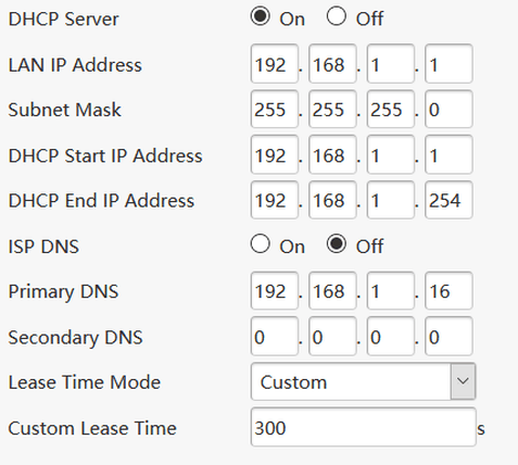

Mocht het nodig zijn heb ik de DHCP server gegevens van het Tele2 modem ook even hier neergezet.
Afbeeldingslocatie: https://tweakers.net/i/GXZkvdZd69p2w3VuE1CAZJmRZ7w=/full-fit-in/4000x4000/filters:no_upscale():fill(white):strip_exif()/f/image/LopK06C8uS5lQZV23AlVgOcm.png?f=user_large

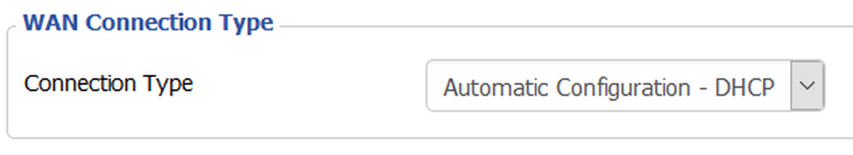

Op de DD-WRT router heb ik het WAN type ingesteld op automatisch (DHCP). Afbeeldingslocatie: https://tweakers.net/i/kj9QDE4i5NWXGAFDXw6Ckzl350Q=/full-fit-in/4000x4000/filters:no_upscale():fill(white):strip_exif()/f/image/kCLajJuioO2Ldv6rUrJgHtfL.png?f=user_large
Toch wil het met deze setup niet lukken. Misschien dat ik iets over het hoofd zie, of dat het niet mogelijk is op de manier die ik dacht. Ik hoor het graag.

Wat draai je op die XXX.1.16 die je als DNS hebt ingesteld? Gooi gewoon eens een directe DNS-server er in om zaken uit te sluiten. Bijvoorbeeld 1.1.1.1 of 8.8.8.8

Dat IP is het adres van een pi-hole. Wanneer de router op gateway modus staat werkt ons internet wel gewoon, ook met die pi (en dus met minder advertenties op websites). Ik heb het toch geprobeerd met een andere DNS (1.1.1.1 en 8.8.8.8), maar dat geeft hetzelfde resultaat. Ik kan dan dus nog steeds alleen apparaten op het lokale DDWRT netwerk bereiken, en het internet werkt dan niet meer.
