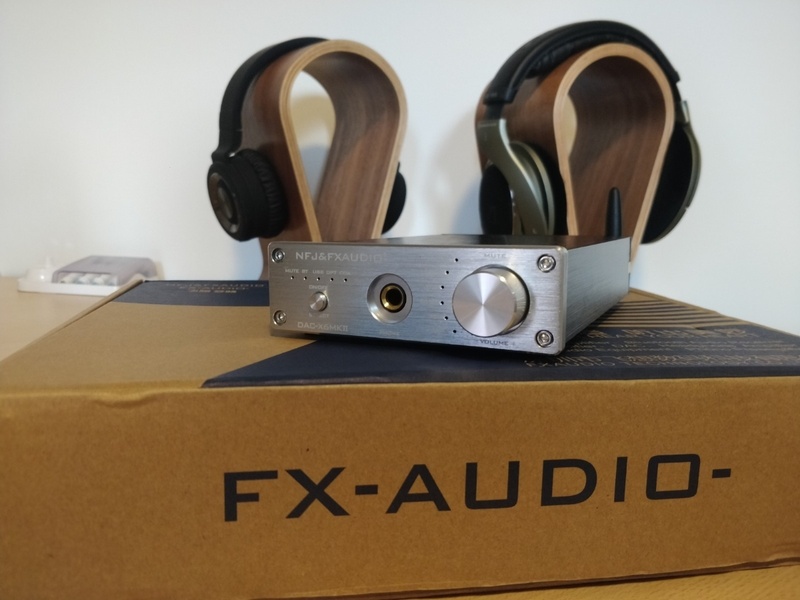

Binnen :)
Afbeeldingslocatie: https://tweakers.net/i/t4ocsB57wiWTWIU58fJMizSTduE=/800x/filters:strip_icc():strip_exif()/f/image/xKGhi6ypATYcUC47J5wTmHr3.jpg?f=fotoalbum_large

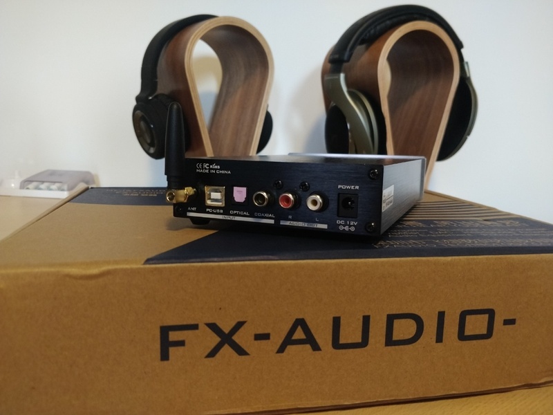

Zoals op de wish list een USB input voor input van de PC en een Line Out om naar de speakers te gaan:
Afbeeldingslocatie: https://tweakers.net/i/8okfMZ1R_dlX9AaAZyyQ27wzbjs=/800x/filters:strip_icc():strip_exif()/f/image/wVMKI94cxnUQSQvBOWWsEqWS.jpg?f=fotoalbum_large
Alleen een beetje jammer dat ik een zwarte had besteld en deze geleverd heb gekregen...
Afbeeldingslocatie: https://tweakers.net/i/ewUEWYgVLUfKw0HX42fK25jAQXs=/800x/filters:strip_icc():strip_exif()/f/image/jP0cVAc3hnpmYfglp608tbLk.jpg?f=fotoalbum_large
Eens zien hoe ze het op gaan lossen. Nog een keer verzenden wil ik denk ik niet. Ik heb het apparaat nu zonder inklaringskosten binnen en weet niet of ik dat geluk nogmaals heb. Mogelijk gewoon testen met deze en als ik het gebruik dan toch budget opschroeven en gaan voor een duurdere versie. Dit is gewoon speelgoed natuurlijk (en ja, scoort ook niet al te best in Audio Science Review) maar wilde testen of de keten van aansluiten zou werken.
Nu nog even wachten tot de Van den Hul USB-kabel binnen is en de DIY Banana Plugs. Dan is alles Van den Hul bij de PC. Tussen de speakers zit al een stukje Van de Hul "Clearwater" en als analoge interlink heb ik een The Rock 3T zitten.
[ Voor 10% gewijzigd door FeaR op 15-07-2020 21:14 ]
