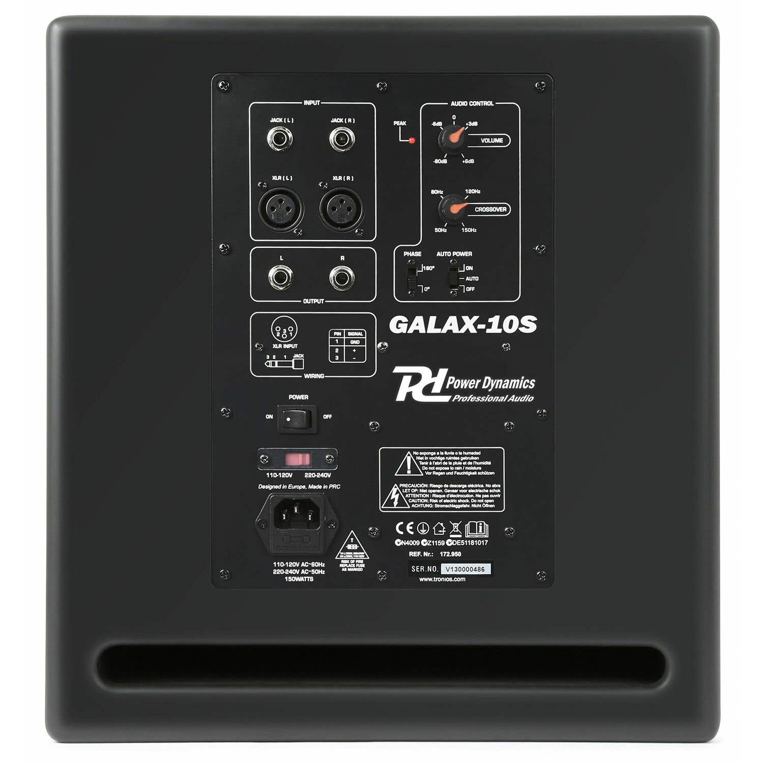

Goedemiddag, graag wil ik raad bij de power dynamics galax 10s deze wil ik gaan kopen.Maar ik heb m’n twijfels over de aansluitingen op deze studio sub. Hij heeft twee maal jacket 6,3 en xlr input aansluitingen, en m’n receiver 2maal rca pre-out aansluitingen.contact gehad met maxiaxi deze heer zei dat je een verloop kan gebruiken van xlr naar rca.
Moet ik twee xlr/ rca naar de receiver aansluiten of kan het ook met een enkele. En gaat ie dan ook inderdaad werken. Want je hebt met ongebalanceerde en gebalanceerde aansluitingen. Dus ik heb m’n twijfels. Verder wat is het verschil tussen een home sub en een studio sub. Ik hoop dat ik hierop een antwoord kan krijgen.

Ik denk dat de meeste Studio sub's XLR out hebben, om monitor speakers direct op de sub aan te sluiten. Heb hier een M-Audio BX10 staan, ook een studio sub, en die heeft dat ook. Echter heeft de M-Audio ook een unbalanced in, waardoor ik hem gewoon aansluit op de Sub-out van mijn reciever.
Normaal zou een sub met 1 kanaal moeten werken, het is toch mono. Ik vermoed dat van je sub out, je naar jack ingang, kan verbinden. En dat de sub dan werkt.
Anders zou je de L+R van je reciever beide op de sub kunnen zetten, en je speakers via de sub laten lopen (sub split de frequenties dan tussen de sub en de speakers). Daarvoor moet je dan wel actieve speakers hebben.

Hallo, ik heb nu 7.2 via de receiver en een sub op pre out lfe uitstaan en ik heb geen actieve speakers alleen de sub is actief kleine canton.
Ik wil alleen een andere sub dus dacht dat de galax wel een goede keuze zal zijn. Alleen de aansluitingen zijn voor mij vreemd. Omdat er twee Jack input en twee xlr input op zitten. Dus weet ik niet of ik jacket of xlr moet gebruiken.
