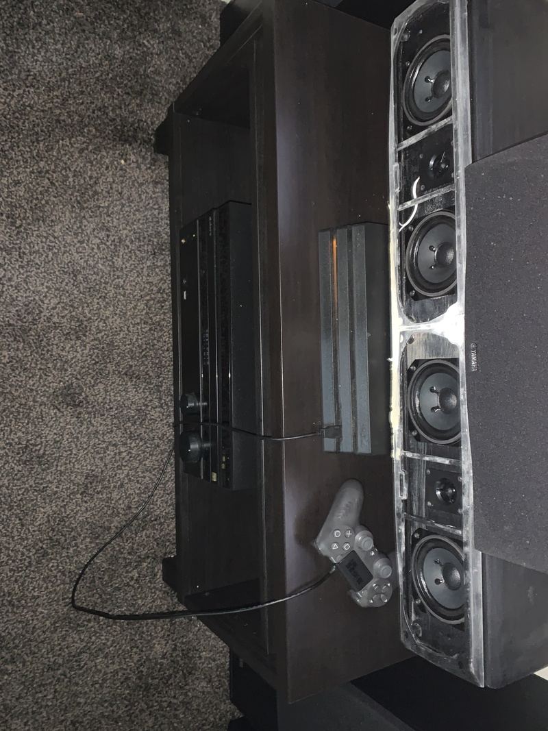

Hoi, allemaal kan iemand mij informatie geven over het aansluiten van speakers wat klinkt beter en mooier zonder verlies van geluidskwaliteit
Ik heb 4 identieke speakers van 6 ohm deze heb ik nu zo geschakeld 2 speakers van aansluiting + naar + speaker dan van - naar + tweede speaker en dan van - terug naar -ingang dus serie 12 ohm dat heb ik idem dito met de twee andere speakers ook zo gedaan 12ohm deze parallel gezet dus weer 6 ohm valt mij op dat het geluid toch wat zachter klinkt en wat doffer. Nu heb ik gelezen dat je ook eerste 2 speakers ook parallel kan aansluiten dus 3 ohm tweede set speakers ook zo doen parallel Dus 3 ohm deze dan van de eerste speakers de + naar de ingang en de - naar de + van de tweede speakers En dan de- naar de ingang dus kom ik weer op 6 ohm uit. Gaat dit beter klinken of maakt dat niks uit.
Hopende op een reactie groet Jan en vast bedankt voor de informatie
Goed
Kun je een diagram bijvoegen van je huidige opstelling en je hypothetische opstelling? Want in tekst kan ik er net niks van maken.
Het lijkt me alleen wel wat raar om de + van de tweede speaker te voeden met de - van de eerste...

Wat wil je ermee bereiken? Stereo over meer dan 2 speakers? En waarop sluit je ze precies aan?

Hoi Jorgen,
Het is een centerspeaker,daar zaten twee speakers van 12 ohm in met een tweeter de 12 ohm speakers waren parallel geschakeld. Nu heb ik 4 speakers van 6 ohm deze heb ik nu 2 x 6 ohm serie geschakeld Dus 12 ohm en de andere 2 speakers ook 2x6 ohm serie geschakeld dus 12 ohm deze parallel op de ingang geschakeld dus weer 6 ohm. Alleen is het geluid wat doffer, dus zat ik op internet te zoeken dat je dus ook door eerst de de speakers parallel kan schakelen zal even een tekening erbij doendoenAfbeeldingslocatie: https://tweakers.net/i/orPZa-ZY5ZOpePQVpeNUTmnGfC4=/800x/filters:strip_icc():strip_exif()/f/image/PhhxqFZLcJURJCwpNGmXXMst.jpg?f=fotoalbum_large

Ik hoop dat de parallel tekening rechts dus kan

Afbeeldingslocatie: https://tweakers.net/i/kyigoXr6Dzv5rCkvtm_F9oi0amM=/800x/filters:strip_icc():strip_exif()/f/image/UhpnrXrDE4JAzTZeF7s3y8ft.jpg?f=fotoalbum_large
Afbeeldingslocatie: https://tweakers.net/i/UMajqWV4UMoyYDIZOstIodBoy5U=/800x/filters:strip_icc():strip_exif()/f/image/LUnrHS5qlShkiESQFvyOKjkQ.jpg?f=fotoalbum_large
  • TBTL
Ik begrijp je bedoeling niet helemaal, maar als ik je schema goed lees dan heb je vier woofers en één tweeter aangesloten. Uit de foto maak ik op dat er één tweeter hoort bij twee woofers. Dat kan de dofheid verklaren.
[2 woofers parallel] in serie met [2 woofers parallel]
of
[2 woofers in serie] parallel met [2 woofers in serie]
Maakt niet uit als alle woofers identiek zijn.
Als tip voor als je nog een schema tekent: het is het duidelijkst als de ingangen links zitten, de verwerking in het midden en de uitgangen rechts. De ingang is in dit geval de aansluiting waar de versterker op wordt aangesloten, de verwerking de condensator en de uitgangen zijn de luidsprekerchassis.

TBTL goedenavond, maar als er een tweede tweeter bij komt dan zal daar ook een condensator tussen de plus moeten komen als ik dat goed begrijpt want de tweeter is namelijk 4 ohm dus parallel 2,2 ohm tenminste dat gaf m’n meter aan

Ik heb een str-dn 1080 6/16ohm als ik de 2x2 woofers serie Schakel met 1 tweeter dan geeft de ohmmeter 6,2 aan gemeten op de ingang van de centerspeaker alleen met een tweede tweeter dat Op 1 condensator van 2,2 uf, 6,3 volt dat gaat niet goed. Dus lijkt mij dat er op de tweede tweeter ook een condensator met de zelfde waarde tussen de plus moet komen. (Deze heb ik ook nog liggen.) Deze speakers had ik allemaal nog liggen allemaal het zelfde alleen zat er i de centerspeaker 2x12 ohm parallel op de ingang van de centerspeaker dus 6,1 ohm gemeten. Ik begrijp alleen niet wat frequentie dip daarmee te maken heeft.het enigste wat mijn bedoeling Is dat de 4 woofer van 6ohm die ik nu (2 woofers serie) parallel met (twee Woofers serie) of (2 woofers parallel) serie met ( twee woofers parallel) war er beter klinkt.

Het geluid doffer dan? Waar vergelijk je mee?
Welke van de 2 opties je kiest maakt weinig uit voor de impedantie berekening, maar volgens mij is de eerste optie beter.
Wat je wil is meten wat je luidspreker doet. Ik denk dat er eerder wat mis is met je filter of combinatie van luidsprekers. Hoe klinkt het, bij wijze van test, als je 1 of 2 woofers los haalt?

Woofers zijn identiek, maar er zit een condensator tussen de ingang van de centerspeaker en de tweeter 6,3 V, 2,2 uf, 10 watt en 4 ohm. Deze met de versterker zonder woofers aangesloten maar komt weinig hoge tonen uit. Terwijl ik een tweeter van klipsch hebt liggen die normaal op een filter zit. Aangesloten ipv de bewuste tweeter, die gaat als een speer. En ik draag gehoorapparaten om dat ik 40% doofheid heb dus elke hoge toon is dan meegenomen. Deze is tweeter van klipsch = 6,3 ohm. En ook gewoon de condensator er tussen. Wat ik precies hoor is de geluiden dof en als een gong Mn gehoorapparaten binnenkomt en dat is een vervelende belevenis. Terwijl ik gehoorapparaten van bijna €2700 in hebt. Als ik dat bij m’n installatie optelt dikke € 4800
