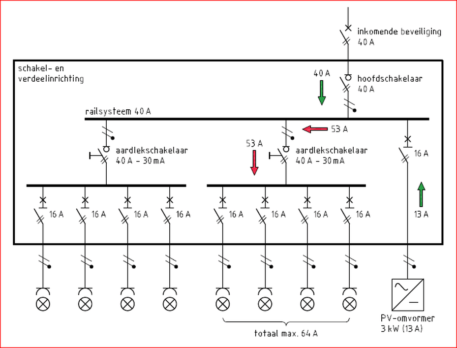

ok. Ja ik weet niet zo goed hoe dat werkt met die railsspanning zoals kabeltje het aangaf, wachten op zijn reply (hopelijk)
De componenten in je groepenkast (met name aardlekschakelaars) zijn voor maximaal 40A. Dat is normaal geen probleem, want je hoofdzekering is ook 40A. Met PV voed je echter in _na_ die hoofdzekering, dus kun je 40 + PV stroom verbruiken, want dan samen fors meer is. In potentie kun je dan je aardlekschakelaars gaan overbelasten. Railsysteem van meeste moderne kasten is wel geschikt voor 63A. Je PV krijgt helemaal geen eigen aansluiting en hoofdschakelaar. Ja, dat kan wel.. maar is nog duurder.
Zie ook onderstaand voor grafische weergave;
Afbeeldingslocatie: https://tweakers.net/i/6LHwf3rH6kqQXm3NIDhsRTiOUjo=/full-fit-in/4000x4000/filters:no_upscale():fill(white):strip_exif()/f/image/Fsc87wwR3RgcMSLW9AEQ68wC.png?f=user_large
Ga je over naar 3-fase dan heb je dit probleem niet,al voed je 11 kW in dmv 3-fase omvormer.

Aaaa ik denk dat ik hem snap. Ik moet echter anders denken, niet vanuit afnemers, maar vanuit voeding. Je geeft aan dat de voeding gewoon te krachtig wordt voor een groepenkast.
Maar deze situatie zou alleen maar voorkomen als er daadwereklijk op een groep 64A wordt afgenomen? Dan zou ik moeten gaan werken met behoorlijk veel en krachtige apparatuur. voor 40A zou ik dan 9600 watt moeten gebruiken gelijkertijd over de rails (V x I = W = 240 x 40A (I) = 9600W). Ik zou dan niet de Inductieplaat (4500W), droger (3000) en wasmachine (3000) moeten gebruiken in mijn huis want dan ga ik al over die 40A heen toch?
Waarom wordt er dan eigenlijk door iedereen aangegeven dat het tot 5750W mag worden teruggevoerd? Dan zouden toch eigenlijk de regels moeten veranderen zodat iedereen met een 5750W voeding deze niet mag invoeren op een 40A groepenkast.
Hmm, als ik het zo bekijk is het in een modern huis sowieso verstandiger om 3-fasen aan te gaan leggen voor de rest van het huissysteem....... of je nu wel of geen PV systeem hebt...
Waarom kan het met een 3-fasen systeem dan wel (je plaatje maakte het voor mij een heel stuk makkelijker om te bergijpen trouwens, bedankt _/-\o_ )

wowly schreef op donderdag 11 juni 2020 @ 16:50:
Het totaal van netvoeding + PV is het probleem, niet de PV alleen. Er zijn kasten zat die het aankunnen, maar de standaard kast in NL is voor 40A.
Dat kan verdeeld zijn over meerdere groepen. Het is een redelijk hypothetisch geval, maar juist daar zijn al die beveiligingen voor gemaakt. Ik heb ook maar 1 smeltzekering doorgefikt in 15 jaar ofzo.
Korstondig kan dat wel, langdurig grijps de hoofdzekering in. Maar dus niet als je dat verbruik hebt tijdens PV invoeden, want terplekke van die hoofdzekering passeerd de PV stroom niet als je zoveel verbruikt.
Mag wel; maar je moet er voor je kast rekening mee houden. Dat ze dat er niet bijzeggen... tja.
Die regels zijn er allang :+ . Bovenstaand plaatje komt ook gewoon 1:1 uit de NPR5310; een wat leesbaardere uitwerking van de NEN1010. Staat ook een sectie in over de-rating van je componenten vanwege extra hitte ontwikkeling. PV is bij uitstek iets wat langdurig een hoge stroom oplevert, en die mensen die hun meterkast voorzien hebben van verwarming (Stadsverwarming) en geen ventilatie mogen/moeten alles nog dikker aanleggen.
Dan kun je ook een mooie 90cm 11 kW inductieplaat gaan gebruiken :P
Standaard 3-fase aansluiting heeft hoofdzekeringen van 25A terwijl de kast nog steeds voor 40A gebouwd is. Daar zit dus een gigantisch stuk 'vrije ruimte' om op te vullen met PV invoeding. Plus als je hetzelfde vermogen 3-fasig invoed is de stroom maar 1/3e.
Als je gewoon tussen hoofdschakelaar en verbruikers weer een C40 automaat toepast heb je dit probleem overigens al niet. Zo'n ding kost 15-20 euro ;)
Dan is het dus; hoofdschakelaar > splitsing naar (A) aardlekautomaat PV en (B) C40 met daarachter verbruiksgroepen.

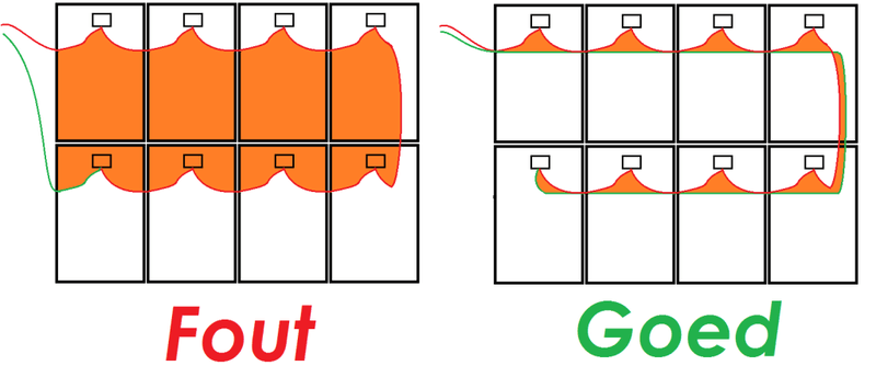

Ga je bij het aansluiten van de panelen nog rekening houden met het voorkomen van een inductielus? Ik vond op een gegeven moment dit plaatje toen ik zelf op zoek was:
Afbeeldingslocatie: https://tweakers.net/i/a8ghaHaRe2KqOuJhx1br3AAQ3zw=/800x/filters:strip_exif()/f/image/tOc4hpReuJsCiyr6aVCUrnxx.png?f=fotoalbum_large
  • wowly
  • Laatst online: 20-08 16:54
Jazeker, ik wordt ondertussen helemaal gek van die kabels. Je moet echt goed opletten dat het in het begin goed gaat....
