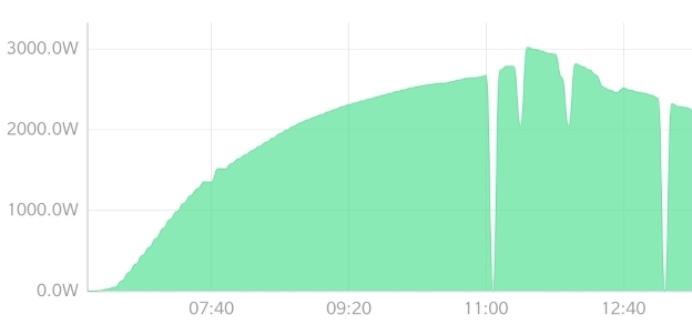

Zie bijvoorbeeld onderstaande grafieken uit mijn omvormer:
Soms herstart de omvormer slechts één keer op een dag:

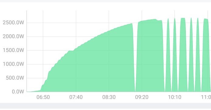

Echter is de frequentie soms vele malen hoger:
Afbeeldingslocatie: https://tweakers.net/fotoalbum/image/RAGB7uNNXBExDcXtaUNPk5LM.jpg

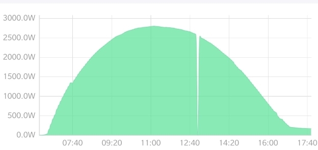

Gekke is ook dat het niet altijd bij 2500 opbrengst is, hier haal ik namelijk op een punt 3000 en klapt het syteem er niet uit:

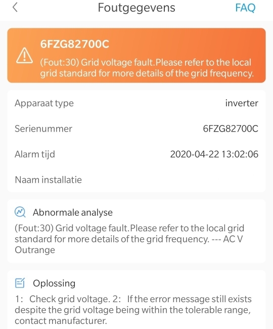

Ga je op de genoemde momenten in de logging kijken dan is de foutmelding duidelijk:

Kleine update:
De GroWatt (omvormer) app laat niet alles zien, ingelogd op de webinterface/account heb ik wat meer informatie kunnen achterhalen waar ik mogelijk wat mee kan.
Als eerste iets wat, volgens mij (?), fout in is gesteld in de omvormer. De waarde bij "Set Grid Voltage High" staat op 263 Volt. Als ik hier lees dat je bij 254 al een uitschakeling moet krijgen? Al is het wel in lijn met de waardes van rond de 270 Volt die mij bijstaat die toentertijd gemeten is. Toegeven, dan was het eerder richting 260 geweest. Excuses voor de verwarring en mijn overdreven geschetste situatie. Hoe dan ook is de oorzaak wel gelijk: te veel voltage.
Grafieken kan ik alleen inzien van de opgewekte energie, geen andere waardes. Helaas. Ik kan wel de gedetailleerde logging inzien en downloaden. Nadeel is dat deze logging maar tot tien dagen terug gaat en dat de interval op vijf minuten staat. De dips in mijn grafieken vallen telkens in de interval. In de logging komen de dips dus niet terug omdat de piek en de herstart precies in de vijf minuten vallen. Echter zie ik in de logging wel het voltage en dat zit redelijk vaak rond de 250 Volt en op sommige punten haal ik de 255,4 Volt. Ik ga alle data eens downloaden en er wat filters/sortering overheen halen om de maxima in beeld te krijgen.
Betreffende de andere verzoeken/tips hier met het openen van de meterkast en nameten. Dat ga ik samen met de buurman uitvoeren. Althans, uit laten voeren, kennis van hem zit in de elektra :)
Bedankt voor de tips zo ver. Als ik iets meer weet dan zal ik het hier delen.

FeaR schreef op maandag 27 april 2020 @ 17:12:
Als ik het goed heb, zijn de grenzen in Nederland 230+/-10%, oftewel 207~253V. Je installateur is hier wat vergeten.. Echte professional :/ Hij kan dit op afstand corrigeren.
Mijn Growatt stond initieel ook verkeerd ingesteld (op 184~264 V). Maar hier ben ik zelf de installateur ;-) en heb dat gecorrigeerd

WackoH schreef op maandag 27 april 2020 @ 22:44:
Check gedaan bij de buren en overal staat de waarde verkeerd. De installateur heeft wellicht de settings niet eens nagelopen en alles default gelaten. Net als dat ze dus met 2,5mm² en een B16 automaat hebben gewerkt tegen het advies van de leverancier in. Dan wordt dat een puntje voor de aannemer, dit is mijns inziens nalatigheid.
