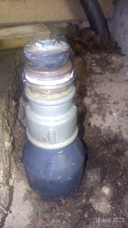

De pomp die er nu in de bron hangt voldoet totáál niet. Ja, er komt water uit, maar voor meer dan gieters vullen is de hoeveelheid die eruit komt niet geschikt. De gebruiksomgeving:
- brondiepte ~10 meter (er is een pijp geslagen dus de pomp blijft bovengronds)
- dikte van de gebruikte slangen is gewoon je standaard tuinslang (13mm)
- gebruiksduur makkelijk een uur of langer (2 of 3 uur moet ook mogelijk zijn)
- afstand... :P.
Er ligt sowieso een aanvoerslang vanaf de pomp naar de haspel (die halverwege de tuin hangt) van een meter of 20. De oprolhaspel heeft zelf 40 meter aan boord, en om van daaruit de achterkant van de tuin te bereiken klik ik er een 3-wegstuk op zodat hij uitsplitst naar 2 slangen van nog eens een meter of 15. Dus zeg even voor het gemak 80 meter slang. Ik wil minimaal 2 sproeiers tegelijk aandrijven van dit type:

10 m diep ga je geen water meer aanzuigen. Dan zul je een pomp in de bron moeten hangen. Daar zijn speciale, buisvormige, modellen voor. In de bron hangen heeft ook het voordeel dat je geen last meer hebt van vorst.

Volgens mij is dit toch het euvel. Met een pomp op maaiveld kan je bij volkomen vacuum theoretisch 10 m water opzuigen. . In werkelijkheid stopt het bij 7 m diepte, het debiet is dan echt beperkt.
Als de pomp de buis leeg zuigt, dat is afhankelijk van de diameter niet eens zoveel liter, daalt de waterstand rap en neemt het debiet dus af.

Nou, weet wat geleerd dan, maar de buren (beide zijden) doen het ook op deze manier, dus ik wist niet beter - de pomp is ook gewoon overgenomen met het huis. En de buren halen naar eigen zeggen 120l/m en als ik zie wat er bij hem uit de tuinslang komt geloof ik dat ook wel.
Buispomp zoeken dus :).

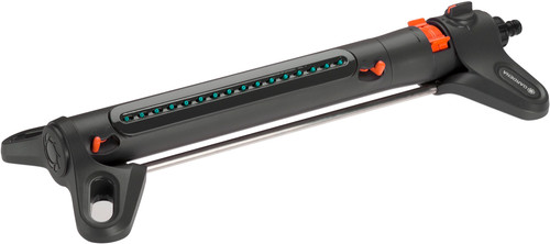

Ik heb ook dit type sproeier maar ik gebruik hem weinig omdat hij veel water nodig heeft om goed te functioneren. MOet je een goede pomp voor hebben
Met mijn (tijdelijke) aldi pomp gaat het prima overigens om twee of 3 sectorsproeiers te bewateren, maar twee van deze op zo'n lang traject zal hij zeker niet trekken...
Een grotere slang op het hoofdtraject wil ook wel helpen.
Ander nadeel is dat ALS deze sproeier genoeg water krijgt er in no time plassen op het gazon/tuin staan.

Ik heb ook een vraagje, ik heb een Aldi waterpompje en een waterput van 17m diep. De pomp heeft een slang van 4m, waarmee ik afgelopen jaar vrij regelmatig water gesproeid heb. De pomp stond dan een meter naast de put. Ik kon er twee sectorsproeiers prima mee bedienen.
Nu zijn we een bijgebouw aan het bouwen, en de put zit helaas precies voor de ingang, daar komt een flinke tegel te liggen.
Ik wil nu de put "verleggen" naar binnen in het bijgebouw, dat betekent dat ik nu zo'n 2 meter horizontaal moet overbruggen en dan ong een cm of 60 omhoog. Daar komt dan de pomp te staan.
Ik wil eigenlijk een buis (met terugslagklep) in de put monteren (gewoon in de PVC eindkap die er op zit) van een meter of 4 diep, dan met bochten (bijv. 40mm) en een stuk horizontaal naar het bijgebouw en dan omhoog. Daar komt dan een slangaansluiting voor de pomp.
Dit PVC traject is dan de aanzuigbuis zelf ipv een slang.
Kan ik dan nog iets met deze pomp? Hij hoeft het water niet veel hoger te "tillen" alleen moet het horizontaal een meter of 2 verder getransporteerd worden.
Zijn er andere aandachtspunten? Kan dit uberhaupt met zo'n PVC traject?
Ook zou ik graag een muuraansluiting willen maken als wateraansluiting, maar daar kan ik niks voor vinden. Ook geinformeerd bij webshops naar zoiets, maar die hebben eigenlijk alleen een wandbevestiging. Ik zoek iets dat door de muur naar buiten gaat
Wel 3/4 minimaal, want dat is waar ik buiten de sproeiers op aan wil sluiten (het eerste deel van het traject dan)
(mocht ik ooit nog bij de put moeten dan is dat een kwestie van een (flinke) tegel (100x100) aan de kant leggen, dat is nogal een klus maar het is mogelijk...)
[ Voor 5% gewijzigd door Stefke op 03-04-2021 20:43 ]
  • TheGhostInc
Stefke schreef op zaterdag 3 april 2021 @ 20:29:
Klinkt allemaal lastig.
Waarom niet gewoon een aanzuigslang set van 7m aanschaffen? Dan heb je een keurige terugslagklep e.d.
Al dat PVC kan barsten, terwijl zo'n slang gewoon meegeeft. Dat stukje onder de grond red dat ook wel.
Je kunt de bronbuis eventueel ook onder een hoek van 45° de juiste kant op brengen (vanaf 2,5m diep), waarschijnlijk kun je dan de aanzuigslang nog terugtrekken.

Ik ben Rob en heb een vraag over de aanzuigbuis van mijn put.
Deze is niet 'open' waar een slang in hangt met een voetklep, maar van boven stevig afgesloten met een kunststof conische 'kap', waar een grote terugslagklep op gemonteerd zit. Zie de foto's.
Boven op deze terugslagklep zit dan de aanzuigbuis naar de pomp. Ik heb dus geen zuigslang in de put hangen. Mijn lokale pomp-leverancier heeft dit nog nooit gezien.
Ik kan de buis niet vullen krijg geen water opgezogen.
Afbeeldingslocatie: https://tweakers.net/i/YvrJebgT_e7ab0to-g3afVvhIXU=/x800/filters:strip_icc():strip_exif()/f/image/QBLkNjgxNewECG7tZcmH7fNS.jpg?f=fotoalbum_large
Afbeeldingslocatie: https://tweakers.net/i/1hmGuT_7qboGiVsQ--F8j0gpMrI=/x800/filters:strip_icc():strip_exif()/f/image/PvM7wKDjXS5Yoh9YDM1Hz8kQ.jpg?f=fotoalbum_large
Afbeeldingslocatie: https://tweakers.net/i/Ath70aFHK4NLzpcWIyoXu0tx9ag=/x800/filters:strip_icc():strip_exif()/f/image/RWFTpl8ysF0Wc4AS7hNul7Pv.jpg?f=fotoalbum_large
In de buis kijken is lastig, maar er zit op een paar meter diepte een soort plaatje, die water doorlaat. Ik kan de buis niet vullen met water. Het loopt direct weg, dus mogelijk is de grondwaterstand ook te laag.
Kent iemand dit aanzuig-principe?
Is het simpelweg te lage grondwaterstand, of moet ik iets anders ondernemen?
Het is dus niet bedoeld voor een bron-pomp denk ik, maar voor een vacuüm pomp.
