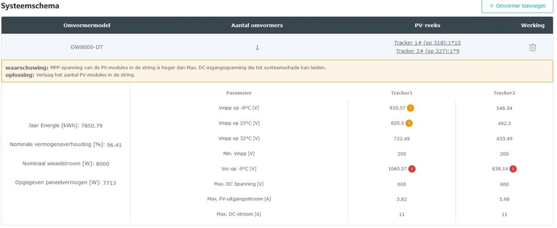

Zit met het volgende,
Heb een bestaande zonnepanelen installatie van 9 x 327 Wp sunpower panelen.
Deze ga ik nu uit breiden met 15 x 318Wp sunpower panelen.
Echter de Goodwe 8000 DT kunnen maar 2 strings op, gooi ik op de ene kant de 9 en de andere de 15 dan word de ingangsspanning te hoog op 1 string.
Nu weet ik dat je met sma een polystring kan maken.
Wie weet of dit ook kan met de Goodwe want op hun site kan ik er niets over vinden.
Of hoe krijg ik de panelen goed verdeeld op de omvormer zonder dat ik de boel opblaas.

ook een screen van de goodwe ez ontwerpsite.

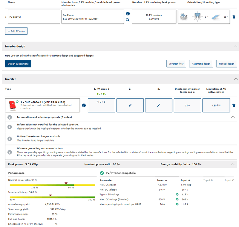

Tricky dingetje is dat SunnyDesign met deze waarschuwing komt bij het 318 Wp paneel.
There are probably specific grounding recommendations stated by the manufacturer for the selected PV modules. Consult the manufacturer regarding current grounding recommendations. Please note that the grounding of the PV array takes place via a separate grounding set in the inverter.
There are probably specific grounding recommendations stated by the manufacturer for the selected PV modules. The selected inverter can not, however, be operated with a grounded PV array. Consult the manufacturer regarding current grounding recommendations and if necessary select an inverter with transformer.
Het lijkt dat deze panelen niet geschikt zijn voor TL omvormers. TL = Transformerless.
Het probleem is dat moderne omvormers al lange tijd allemaal van het TL type zijn.
Dit moet je eerst even uitvogelen voor je een omvormer kiest. Het was iets met galvanische scheiding oid. Ik weet er niet genoeg van.
Ik tag even wat mensen die er meer van weten dan ik.

Ik zou 2x12stuks in een string op een 3 fase omvormer doen met 2 mppt.
Een omnik 8k-tl2 bijv
Die panelen zijn nagenoeg het zelfde in spec dus kan best 1 string 2 soorten.
https://res.cloudinary.co...l-5k-6k-8k-10k-tl2-en.pdf
Goodwe kan ook natuurlijk :)

Zolang ik niet precies snap waarom Sunny die waarschuwing geeft durf ik geen TL omvormer aan te raden.
Sunpower datasheet Safety and Installation Instructions
https://us.sunpower.com/s...stallation-guide-na_0.pdf
Legacy modules must be positively grounded:
SPR‐ZZZE‐WHT‐D
IMPORTANT! For optimal performance, SunPower modules listed above
as needing positive grounding must be configured as described. Failure to
comply with this requirement will reduce system performance and
invalidate SunPower’s Limited Power Warranty for PV Modules.
Ik weet niet precies wat de gevolgen precies zijn als een TL omvormer gebruikt wordt.
Neem alsjeblieft even deze drie threads door:
https://forums.mikeholt.c...-grounded-modules.149082/
Mijn beperkte begrip is dat je met een TL omvormer mogelijk niet het volle potentieel van de panelen benut en meer Potential Induced Degradation zou kunnen hebben.
https://forum.solar-elect...n-i-find-a-compatible-one
Hier wordt over tot 20% verlies opbrengste gesproken, ik weet niet of het klopt.
https://www.reddit.com/r/...ent_options_for_a_legacy/
Hier hebben ze het over een oplossing om het toch voor elkaar te krijgen met een TL omvormer.
edit: kan het zijn dat deze panelen zijn verkocht omdat de omvormer situatie lastig is?

Mooi dat je optimistisch bent maar in het document dat je linkt staat nergens dat het geldt voor WHT-D.
In het document dat ik linkte wel
Bekijk table 2.
Of zoek op "positive"

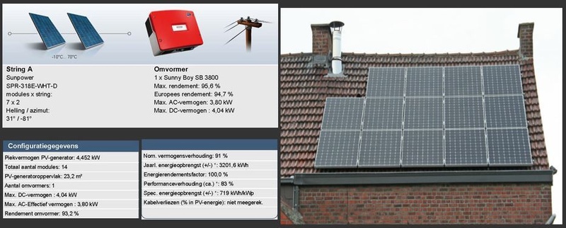

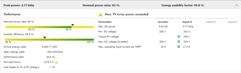

Kom onderstaande tegen op internet, zou het dus op kunnen lossen met een Sma Sb3800 omvormer, daar zit blijkbaar een travo in.
Maar krijg ik dan geen piek over 1 fase aan spanning?
Afbeeldingslocatie: https://tweakers.net/i/k6HvlF4oMsLqoCF5-DDZQWVXLyY=/800x/filters:strip_icc():strip_exif()/f/image/27rMd1baEGfpqvJNVb9e5Sxs.jpg?f=fotoalbum_large
[ Voor 81% gewijzigd door pachmo op 07-06-2020 10:48 ]

1 Omvormer met trafo. Worden volgens mij niet meer gemaakt en zijn tweedehands populair voor mensen die er eentje nodig hebben.
2 Zo'n apparaatje als die Belgen hebben. Zie mijn link.
3 Gewoon niets erop uit doen en 30% degradatie accepteren. Eventueel kiezen voor de string indeling van mij want dan heb je lager voltage wat beter schijnt te zijn voor PID.
4 Zonnepanelen verkopen of terug brengen.
  • busscherski
  • Laatst online: 21:28
@pachmo, ik weet niet veel van omvormers met trafo maar die je linkt lijkt me goed. Probleem is, waar koop je het?

Maar als ik deze panelen achter een Sb3800 hang, gooi ik dan niet te veel spanning over 1 fase naar het net?
  • busscherski
Het ligt er een beetje aan hoe het netvoltage in jouw buurt is op momenten met veel zon.
Ik ken iemand die meer dan 8 kW teruglevert per fase op een 3x25A aansluiting, geen problemen met netvoltage. Jij komt nog maar op de helft en kunt daarnaast ook nog kiezen welke fase je wilt.

Zover ik het begrijp wordt elke PV installatie in Duitsland, Belgie, VS door een (afgevaardigde) van de netbeheerder gecontroleerd. En deze oude omvormers voldoen niet aan de nieuwste netcode en vallen daardoor af.
In Nederland zal er nooit iemand achter komen als je een oude omvormer toepast. Dus dat maakt het veel gemakkelijker. Uiteraard zal niemand er ooit last van hebben dat bijvoorbeeld 1% van de installaties niet aan de nieuwste netcode voldoet. Meer dan 50% zal een ander verhaal zijn.
Dit is wat Sunny Design zegt over de SB 3800.
Officieel vind deze dat de omvormer net iets te klein is. Maar goed, garantie heb je toch al niet en een dergelijke omvormer onderdimensionering is bij een TL omvormer geen probleem. Het aftoppen is niet veel.
Afbeeldingslocatie: https://tweakers.net/i/3Rt313fm5chsHQPIqv3IiSCRFNQ=/800x/filters:strip_exif()/f/image/wyk6f4KnFNvZNPoOgfe8hgf1.png?f=fotoalbum_large
Afbeeldingslocatie: https://tweakers.net/i/LD0shUcdMFZPMzWmBwv9hzvHoyg=/800x/filters:strip_exif()/f/image/J05GTavvgI5C19TJimaOPOEG.png?f=fotoalbum_large
Bij de SB 3800-IT krijg ik die melding niet, dat lijkt me een model exclusief voor Italie maar ik ben niet zeker.
Een omvormer van een maatje groter (SB 4600) heeft jammer genoeg een hoger minimaal DC voltage, die omvormer vraagt minstens 246 V en bij sommige weeromstandigeden heb je met strings van 5 242 V.
Met die omvormer zou je gewoon 2x7 kunnen aansluiten of je betrekt er een 327 Wp paneel bij om op twee strings van 8 te komen.
Afbeeldingslocatie: https://tweakers.net/i/kJHhoj18n4dT4kqHAQwch_-_YIQ=/800x/filters:strip_exif()/f/image/p6aaEOcyyzm2W0AjfeP1FXlU.png?f=fotoalbum_large
2 x 8 op een SBSMC 4600 werkt denk ik sowieso, maar ik denk ook dat 3 x 5 prima is op een SB3800
