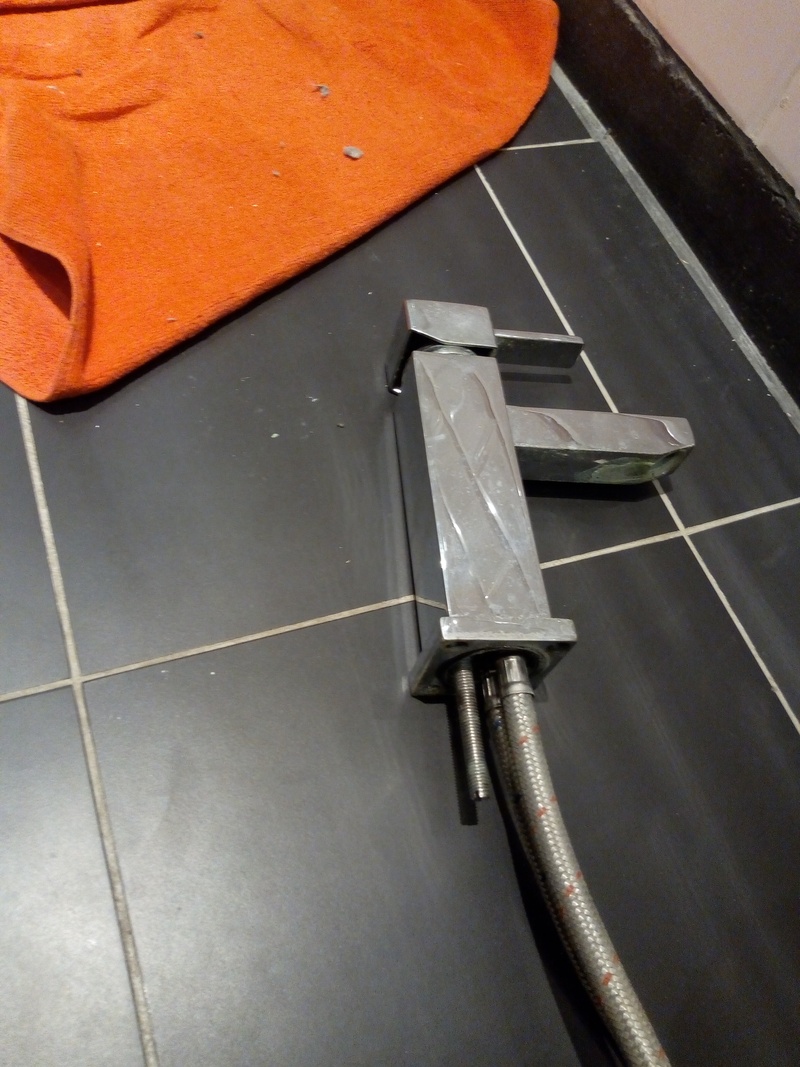

De oude kraan pastte wel goed. Zie foto onder voor de oude kraan:
Afbeeldingslocatie: https://tweakers.net/i/obGClGTETzhWLZu38ddqotKF4H8=/800x/filters:strip_icc():strip_exif()/f/image/pDEtbTMy3HaHDw4jRda6bhBV.jpg?f=fotoalbum_large
Duidelijk is dat ik ergens geen rekening mee heb gehouden bij het bestellen van de nieuwe kraan.

1. Komt dit gewoon omdat mijn oude kraan rechthoekig is van vorm en de nieuwe kraan rond is van vorm? Is het monteren daarom wat lastiger?
2. Zijn er verschillende maten?
Ad 1.
Als dat zo is; is de simpele oplossing dan om een rechthoekige kraan te bestellen?
Ad 2
Als dit zo is. Welke maat moet ik dan hebben? Hoe moet ik het opmeten? Hoe wordt de maat van het kraangat dat ik nodig heb aangegeven?
