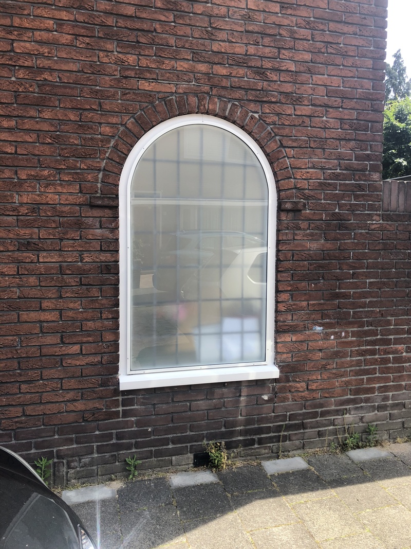

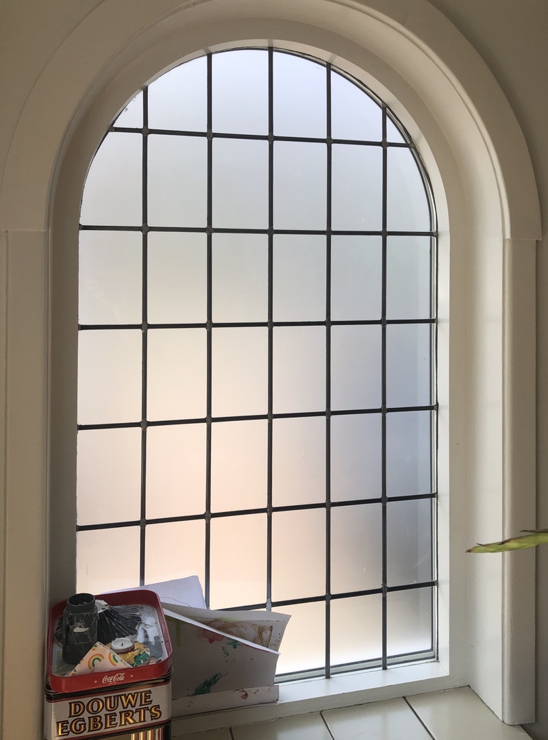

Hoi,
Ik heb een raam waar in de zomer tijdens het eten de zon vol op staat. Hierdoor kan je aan 1 kant van de tafel niet echt prettig zitten. De tafel verplaatsen is geen optie. Ik ben even benieuwd of er hier nog mensen zijn die idee-en hebben hoe ik dit raam kan verkoelen/verduisteren/whatever en dat het er nog een beetje fatsoenlijk uit ziet. Raam is ongeveer 90CM breed en 140CM hoog (gemeten tussen de kozijnen)
Afbeeldingslocatie: https://tweakers.net/i/BxHb2x8ZWjbrqAkzyKHx2fOBXOk=/800x/filters:strip_icc():strip_exif()/f/image/iBgfYAdeOlWe2UbogG8MrqSg.jpg?f=fotoalbum_large
Afbeeldingslocatie: https://tweakers.net/i/YB88xUu3SgFtGUr2rWwv5G9Nrc4=/800x/filters:strip_icc():strip_exif()/f/image/X0IZeUsDA6bR3cVhrJF8eAY9.jpg?f=fotoalbum_large

Een zonnescherm werkt het beste, zonlicht wat niet op het raam valt kan ook geen warmte genereren
Try SCE to Aux
4 oogjes in de muur buiten en een zonnedoek/schaduwdoek ervoor hangen.

Mooie plek voor een markies misschien? Past bij de woningstijl iig.
Als de doorloop verhinderd wordt, is een petmarkies misschien ook een optie.

MaglevNL schreef op dinsdag 2 juni 2020 @ 13:31:
Auto stukje verder voor wat schaduw.
Plantenbak met hoge planten. Bamboe werkt wel mooi als hoge mini heg.
Mag er helaas niets planten, is gemeente grond. En is openbare parkeergelegenheid, dus mensen verplichten hun auto te verplaatsen gaat wat lastig :)

Zo'n reflecterend auto voorruit ding ophangen? Zie ik hier in de buurt ook mensen doen die hun ramen op het Zuiden gericht hebben.
  • Napo
Afhankelijk van de woning zijn er afdoende opties dunkt mij maar ligt ook er natuurlijk aan de stijl en hetgeen je wil berijken.
Warmtewerende raamfolie, een luifel of raamluiken. Dichtmetselen kan trouwens ook nog :+
een simpel doek kan je er ook aan de buitenkant voor hangen, ligt er een beetje aan wat je wil bereiken en welke concessies je wil doen.

  • DonJunior
  • Laatst online: 23:13
Een luik aan de buitenkant?
https://www.pinterest.com...er/luiken-buitenshutters/
Dat kun je ook nog mooi laten matchen met de stijl van je woning (buiten)
*sowieso

Eventueel zou je ook nog een ruit in het frame zetten op het punt waar het frame ophoud. Dan mis je dus wel de ruimte waar je nu je Douwe Egberts doosjes staan, maar die ruimte wordt dan als een luchtbarrière gebruikt zodat de warmte minder goed wordt doorgegeven.

Je hebt ook zonwerend glas, daar zou je de buiten ruit mee kunnen vervangen.
Je hebt ook raam folies, echter is het daar wel mee oppassen omdat de folie behoorlijk warm kan worden en anders uitzet dan het huidige glas. Soms krijg je daardoor barsten in de ruiten.
Buiten zonwering is over het algemeen efficiënter dan zonwerend glas. Maar juist op plekken waar je geen zonwering kan plaatsen wel een optie.
Qwerty-273 schreef op dinsdag 2 juni 2020 @ 13:45:
Lol, wat?
Je krijgt problemen als je op HR glas aan de binnenkant zonwerende folie gaat plakken. Dan krijg je dat de binnenruit superheet wordt omdat de folie er voor zorgt dat de warmte niet naar binnen komt, en de coating er voor zorgt dat de warmte ook niet naar buiten gaat. De binnenruit wordt dan veel heter dan de buitenruit, zet uit en *pats*.
Met folie aan de buitenkant op HR glas is er geen enkel probleem.

Ik kwam laatst screens met zuignappen tegen. "Sun eclipse" volgens mij. Misschien is dat iets.

DonJunior schreef op dinsdag 2 juni 2020 @ 13:36:
Dat is wellicht nog een mooiste idee, maar daar heb je wellicht ook een vergunning voor nodig.

NRJ020 schreef op dinsdag 2 juni 2020 @ 14:21:
https://suneclipse.nl/

Luiken in dezelfde klassieke stijl lijkt mij de meest passende en ook fraaie oplossing, al heb je dan wel minder licht binnen als je zit te eten. Idd even vergunning checken, als die grond ernaast van de gemeente is.

Mooie simpele oplossing..
Maar de vraag is natuurlijk hoe handig dat is aan een openbare weg op de begane grond.. als in.. hoe lang duurt het voordat iemand er achter komt dat je deze dus gewoon los kunt halen.

Als het momenteel enkel glas is. er trippleglas van maken. Dit is wel prijzig en weet niet of het bij jullie huis mag voor het aanzicht. (monumentenpand?)
  • Milo85
  • Laatst online: 22:44
Je hebt ook speciale rolluiken die in plaats van bovenaan bevestigd, onderaan bevestigd worden (op de vensterbank) en in verschillende vormen beschikbaar zijn. Voordeel is dat als het geen monumentaal pand is nog vergunningvrij is ook.
Zie de link voor voorbeelden (het zal geen goedkope oplossing zijn vrees ik).
vraag me uberhaupt af hoe goed dit werkt....
in vergelijk met normale screens is het een koopje, maar veel te duur voor 'op de gok'

whitedrag152 schreef op woensdag 3 juni 2020 @ 11:25:
En hoe gaat dat werken? Gewoon triple glas laat zonnewarmte nog gewoon door. Er zijn zat mensen met grote raampartijen op het zuiden en triple glas die al in maart klagen dat het binnen te warm wordt.

Zonwerende folie gebruiken, plakken aan buitenzijde.
Kleine investering, veel rendement ( ±60% zonne-energie reductie ).
Niet een spiegelende folie kiezen.
Kies er 1 met infrarood coating en je ziet er bijna niks van ook.
Een mooie en goede folie is de 3M Prestige 70 exterieur, maar ik weet niet of deze particulier te verkrijgen is.

Frank_P schreef op woensdag 3 juni 2020 @ 15:46:
Lijkt voor consumenten helaas vrijwel onbereikbaar bij een korte Google tocht. Jammer dat zulke producten niet direct to consumer kunnen worden verkocht.
Nadeel is wel dat je dan in de winter ook minder warmte binnen krijgt en meer zult moeten stoken.

Jeroenneman schreef op woensdag 3 juni 2020 @ 15:55:
Ik weet dat er ook merken zijn die het principe hebben nagemaakt, alleen weet ik niet welke en waar te koop helaas.
Het grote voordeel is dat ze slechts een heel licht tintje hebben en daardoor bijna niet waarneembaar zijn op de ruit terwijl ze toch een hoop warmte weren.

Pompi schreef op dinsdag 2 juni 2020 @ 13:39:
Ik denk dat het tussen de twee ruiten dan heel erg heet gaat worden. Ik weet niet of het glas-in-lood decor dat leuk gaat vinden.
Beste optie blijft zonwering of een betere buitenruit. Bijvoorbeeld reflecterend, zoals op veel kantoorgebouwen.

dj_raoul schreef op woensdag 3 juni 2020 @ 15:56:
Mwah, feitelijk wel. Maar ik verwacht dat het nog geen tientjeswerk per jaar is. Als je er een airco neer zou zetten ben je veel meer kwijt. Is zeker de moeite waard voor wat meer verkoeling in de zomer.
Heb hetzelfde op een schuin velux dakraam gedaan - ook daar staat de zon de hele dag op. Was echt achterlijk hoe teringheet het in die kamer werd :P

Wow, bedankt voor alle reacties! Ik had niet verwacht dat zoveel mensen hierin mee wilden denken. Ik ga eens mailen met de mensen van suneclipse: wellicht kunnen zij ook wat maken voor boogramen. Ik zou dat dan ook aan de binnenkant kunnen plakken, mits het een beetje fatsoenlijk weer te verwijderen is (want: enkel glas en glas in lood).
Een extra raam binnen plaatsen zou kunnen. Echter, we hebben 2 jaar geleden juist het melkglas aan de buitenkant laten plaatsen, wat eerst aan de binnenkant zat. De manier waarop we het nu hebben gedaan is optisch mooier.
Mijn woning is geen monument, maar wel oud (uit 1939). De gemeente hier doet wel erg lastig over vergunning, dus een (pet)markies is helaas geen optie vermoed ik...

Muncher schreef op vrijdag 5 juni 2020 @ 09:37:
Is er sprake van beschermd stadszicht dan in jouw woonplaats? Alleen dan kan (bij mijn weten) een welstandscommissie je aanvraag weigeren. En shutters op maat is dan nog wat minder "in your face" dan een pet markies.
Overigens, zie ik nou goed dat het kozijn van plastic is? Of is dat gewoon de lichtval op hoogglans gelakt hout :) ?

Wish schreef op vrijdag 5 juni 2020 @ 09:50:
Hoogglans gelakt hout :). En normaliter zou ik je gelijk geven, maar het aanvragen van vergunning is kostbaar en bijna alles word hier afgewezen..

Muncher schreef op vrijdag 5 juni 2020 @ 09:52:
Wat is kostbaar? Leges vallen mij in ieder geval erg mee in Utrecht (en dat is op andere fronten best een kostbare stad :) ). Stel dat de aanvraag €100 kost, dan valt dat toch wel mee in vergelijking tot het leefplezier wat je ervoor terugkrijgt :D
Wat komt hieruit? Ben je überhaupt vergunningsplichtig? https://www.omgevingsloket.nl/

Wish schreef op vrijdag 5 juni 2020 @ 09:57:
Even gecheckt, rond de 400 euro. En dan heb je natuurlijk geen garantie dat het word toegewezen.
Van hun FAQ:
Mijn raam is geen rechthoek, passen Sun Eclipse screens hierop?
Ja, Sun Eclipse screens passen op alle vormen vlak glas. Bekijk de meetinstructie in het bestelproces voor afwijkende ramen.
Los van welstand of beschermd stadsgezicht, je mag niet per definitie zomaar spullen boven gemeente grond hangen,of overheen laten draaien, daar heb je gewoon toestemming voor nodig en dit mogen ze dus ook gewoon weigeren (het is immers hun grond) mochten ze het toestaan moet je daarna, met een beetje pech, elk jaar precariorechten betalen.

Wat ik zelf heb gedaan is een rolgordijn aan de binnenkant met een aluminium coating. Minder goed dan zonwering buiten, maar het scheelt een hoop + goedkoop&simpel (buiten was bij ons een uitdaging).
In dit geval vereist het wat knutselen, maar in het rechts stuk 'wanneer nodig' zo een reflecterend scherm hangen werkt redelijk. 2 bevestigingspunten binnen en wat klussen geeft een redelijke warmte reductie.

Is dit niks? Soort luxaflex maar dan vast en aan de buitenkant.
Afbeeldingslocatie: https://www.architectengilde.nl/wp-content/uploads/2012/06/schuif-frame-raam-hout.jpg

  • Muncher
  • Laatst online: 12-08 23:34
Taghorn schreef op vrijdag 5 juni 2020 @ 13:32:
Heb je dit bij een boograam gerealiseerd? Waar heb je de spullen besteld?
  • Taghorn
  • Laatst online: 17-08 19:17
[quota]
[/quote]
Bij mij voor een bovenverdieping, daarom heb ik het boog deel genegeerd. Bij de hornbach een rolgordijn gekocht, 2 ophang punten voor een gordijn roede (kun je een roede inhangen, stukje plastic). Rolgordijn strippen van de rol en op maat maken (schaar), het latje onderin kun je dan in de gordijn roede haakjes hangen (zit al een gleuf in waar waar een lat in zit).
Bedekt 85% van het raam.
Wil je ook de boog afschermen, dan word het het latje vervangen door iets wat gebogen is en waarschijnlijk met de naaimachine een nieuwe gleuf stikken. Stuk elektriciteit buis buigen?
Ik heb ook mensen gezien die met magneetjes aan de slag gingen en dan een stukje metaal in het kozijn verstopte (gat boren, metaal erin, plamuren, overschilderen).

Heb uiteindelijk gekozen voor het laten plaatsen van folie door bedrijf. Ik had dit inderdaad niet zelf gekund, dus dat was wel een erg goede tip!
Uiteindelijk is er folie geplaatst van SolarGard, in de smaak AX Plus 50. Heb hiervoor gekozen omdat dit voor mij de beste trade-off was tussen verlichting en koeling. En ik moet zeggen: ik ben tot nu toe niet ontevreden over het resultaat. De lichtinval is wel iets minder geworden, maar de hitte is wel duidelijk afgenomen.
Zal de zomer (mocht die heet zijn) nog wat ervaringen delen.

Ik ben benieuwd hoe de folie is bevallen in afgelopen zomer. Ik zit voor mezelf ook te kijken om het bij een aantal ramen te laten plaatsen.
  • Muncher
ArnoudKamp schreef op maandag 1 maart 2021 @ 16:17:
Is heel goed bevallen, gaan nu de overige ramen ook doen. Buitenkant word loeiheet, maar binnen is het echt een stuk aangenamer.
