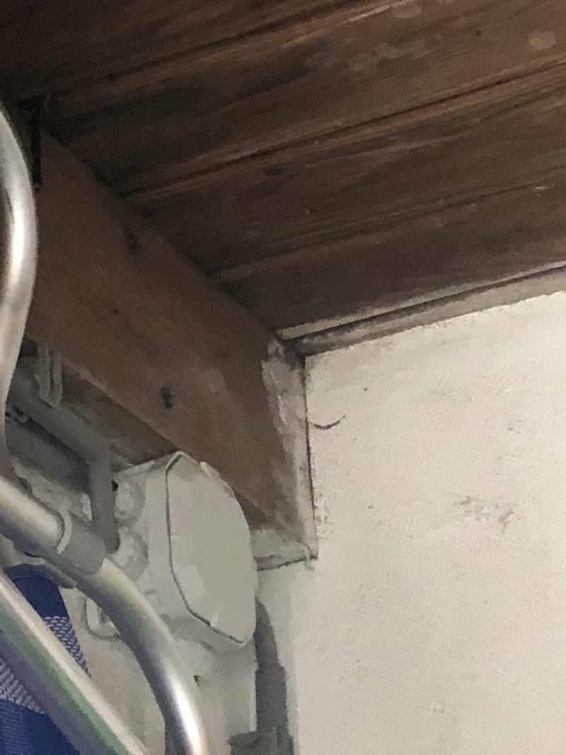

Foto binnenkant dak?

@SniperGuy Dát dus (die foto van de binnenkant).
Dit ziet er uit als een dom constructiefoutje waarbij er aan de binnenkant te weinig (of zelfs géén) gordingen / balken gestoken zijn en het dak dus alleen op de buitenmuren (spouw?) en nú inmiddels ook de (steense) tussenmuur rust :o
Als 't een keer goed sneeuwt dan mag 'ie waarschijnlijk ín de schuur gaan sneeuwruimen...Maar 't sneeuwt hier in NL vaak niet hard genoeg :P

Als het dak echt doorgezakt is, dan lijkt mij een extra balk plaatsen het makkelijkst.
Een balkje van voldoende formaat hoeft niet meer dan 15 euro te kosten.
Een foto van de binnekant van het dak / schuur kan al wat meer duidelijkheid geven.

Ik lees zo ff alle reacties door, maar hierbij alvast een foto van de binnenkant van het dak.

Muncher schreef op vrijdag 5 juni 2020 @ 12:57:
Het ziet eruit als allemaal losse planken. Ik vermoed dat dit best wel op te krikken is. Hoeft ook geen 10cm omhoog, misschien is één cm bijv. al genoeg.
Is alleen even de vraag hoe je het dan in die positie houdt. Je zou de krik even kunnen laten staan om het een poosje aan te kijken of het helpt zodat je ondertussen naar een meer permanente oplossing kan zoeken.
  • Muncher
  • Laatst online: 15-10 07:34
ThinkPadd schreef op vrijdag 5 juni 2020 @ 14:57:
Heeeeeele domme vraag: wat voor krik kan ik dit mee doen?
  • ThinkPad
  • Laatst online: 22:47
Schaarkrik van je auto en een balk die je op lengte maakt zodat hij tussen je krik en zo'n dwarsbalk van het dak past bijv. :)

Ik heb wat extra foto's gemaakt van het dak, nu het opgehouden is met regenen. Ook wat foto's van de balken binnen ende afvoer bij de buurman. Bovenop foto's maken is pas handig als de boel echt droog is.
Afbeeldingslocatie: https://tweakers.net/i/iZOLKEZRo75gQ60cH_tJGG9GRIU=/800x/filters:strip_icc():strip_exif()/f/image/UVBV4vRLJ6whMQaf1r1gp2nB.jpg?f=fotoalbum_large
Afbeeldingslocatie: https://tweakers.net/i/Wq8vIfg68EfKCSAmGdp5_BS6XM8=/800x/filters:strip_icc():strip_exif()/f/image/HFj87YWgHT82OUABqIffCbTo.jpg?f=fotoalbum_large
Afbeeldingslocatie: https://tweakers.net/i/ElWjGk5-RXsXa-n5U9lbvu45sf4=/800x/filters:strip_icc():strip_exif()/f/image/sFtYnX3pE0x14aK5OZsK7Ebd.jpg?f=fotoalbum_large
Afbeeldingslocatie: https://tweakers.net/i/438BaLxkOk0FQFNrtzNoGOLhWZo=/800x/filters:strip_icc():strip_exif()/f/image/3eakm8scYA2iu7vKZP7xBnjB.jpg?f=fotoalbum_large
Afbeeldingslocatie: https://tweakers.net/i/Kci5malKyFXxdlB6QwVrYKestDk=/800x/filters:strip_icc():strip_exif()/f/image/WnMBslBGSTYtS58pVfDwvCPs.jpg?f=fotoalbum_large
Afbeeldingslocatie: https://tweakers.net/i/Bq0YN-HByUgG2toc-o7dtgYvhrc=/800x/filters:strip_icc():strip_exif()/f/image/Dwj07lodAuBklKR3DIdjnsNR.jpg?f=fotoalbum_large

De balken zitten dus gewoon netjes in de tussenmuur ingewerkt; het lijkt er dus op dat het niet boven de tussenmuur is gaan verzakken.
Als ik naar de detail foto's kijk dan kan ik me niet aan de indruk onttrekken dat de HWA gewoon te hoog ligt, liep het water vroeger wel gewoon goed weg?
Een zadeldak zou ik niet aan beginnen; dat ziet er wel mooi uit maar daar is ook alles mee gezegd. Het heeft totaal geen nut want op de oppervlakte van je schuurtje kun je met een zadeldakje ook geen volwaardige zolder creëren waar je iets aan hebt. Je krijgt dan aan beide kanten een dakgoot, met een beetje geluk kun je de ene dakgoot aansluiten op de bestaande afvoer, maar zul je sowieso nog een nieuwe afvoer moeten gaan maken voor de andere kant (of natuurlijk een regenton). Moeilijk om te schatten wat dat gaat kosten maar als je het helemaal uitbesteed dan denk ik dat je uit moet gaan van een 2000 euro om daar een zadeldakje op te laten maken
Misschien dat @M4uSzi iets zinnigs kan roepen na het zien van bovenstaande foto's, maar ik gok dat de HWA gewoon iets verlaagd dient te worden...

Harrie_ schreef op vrijdag 5 juni 2020 @ 21:37:
Klinkt goed Harrie! Wat is een HWA? En hoe verlaag ik die? Excuses voor de domme vragen, maar moet het toch een keer leren.
