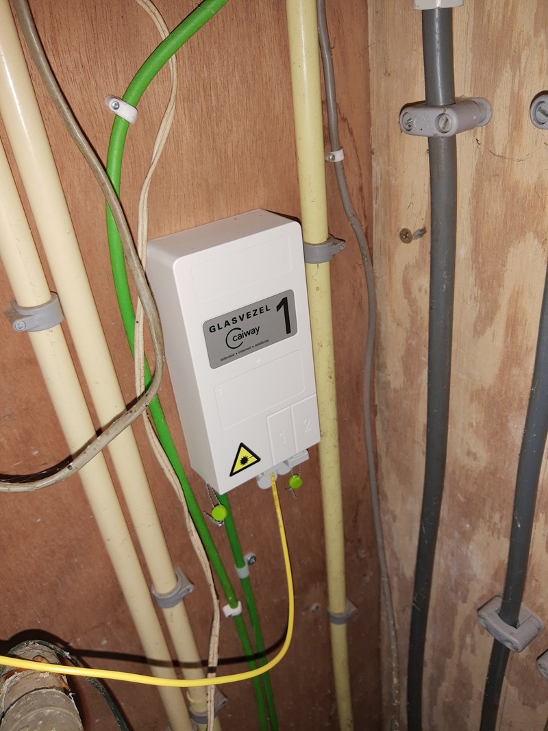

Het kastje dat het glasvezel signaal omzet naar de bekabelde voeding heeft bij ons geen lampjes, er zit wel een sticker op van Caiway Glasvezel op terwijl wij Plinq hebben...
Het WLAN lampje op de router knippert als er geen internet meer is, we hebben ook een fritz!wlan 1750e repeater en daarop knippert dat lampje dan ook.
ik denk niet dat het uitmaakt maar ik heb het als mesh verbinding ingesteld, de repeater is altijd in kabel-verbinding met de router.
Gele kabeltje zit in router geplugt
Groene kabeltje is het signaal dat van buiten komt
Foto: Afbeeldingslocatie: https://tweakers.net/i/d15IdFnxXJzd-GwOKPKrf6RcfUU=/800x/filters:strip_icc():strip_exif()/f/image/94l8eCThuxX8xxsXmeVW2mfU.jpg?f=fotoalbum_large
  • hcQd
  • Laatst online: 10:26
Die gele kabel is ook nog glasvezel. Ik neem aan dat je een Fritz!Box 5490 hebt, die heeft een sc-aansluiting. Heeft deze geen statusleds voor de wan-verbinding? Of anders op het dashboard als je inlogt op je router?
