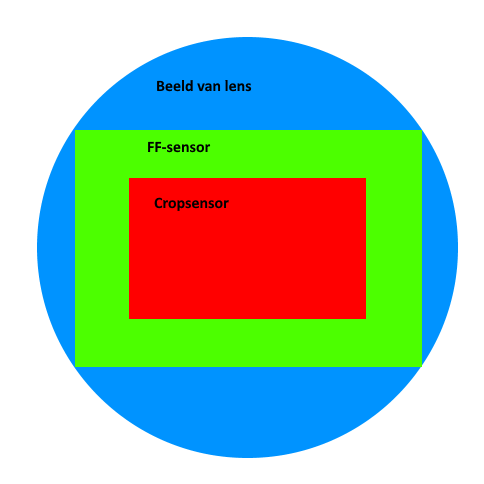

Nog een kleine toevoeging op de heren boven me: het feit dat er een deel 'overtollig licht dat niet de sensor raakt' is, is precies wat een cropfactor is. Een deel van het beeld dat de lens projecteert valt buiten de sensor, of anders gezegd: de sensor 'knipt' (cropt :P) een kleiner deel uit het beeld, en dat deel is uiteindelijk je foto.
Snel plaatje:
Afbeeldingslocatie: https://tweakers.net/i/eOhrqbZW1vC6x4IbceMDMe1bceQ=/full-fit-in/4000x4000/filters:no_upscale():strip_exif()/f/image/g6JZkJvYik82RmDPiWNvtnCZ.png?f=user_large
Daarom noemen we dit ook een cropfactor, en geen vergroting of zoomfactor ofzo.

Wormaap schreef op dinsdag 2 juni 2020 @ 09:34:
Snel plaatje:
Dit is ook meteen de reden dat APS-C objectieven op FF camera's vaak een zwaar vignet geven. Als je de cirkel van het objectief in het plaatje nu de hoeken van de APS-C rechthoek laat raken, zie je dat het ff-rechthoek op alle 4 hoeken geen beeld krijgt. Hierdoor mis je dus beeld. Is het een zoom-objectief, dan valt dit bij een beetje inzoomen vaak wel weg, maar het is niet handig.
Simpel gezegd: FF-objectieven op APS-C camera's is vaak geen probleem. Andersom is vaak wel een probleem.
Ik heb een Nikon D500 en alleen de meegeleverde 16-80mm is een APS-C objectief. De andere 2, de 70-200 f2.8 en de 200-500 f5.6 zijn fullframe objectieven. Werkt super, vooral de 70-200 f2.8 FL is mijn favoriet.
