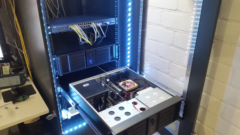

Of je gaat zelf aan het knutselen, Mijn DIY kast met gefilterde air intake onderaan aan de voorkant en 2 120mm outtake fans bovenin die traploos temp. gestuurd zijn. :)
Afbeeldingslocatie: https://tweakers.net/i/aiXpsmF9IWdJ6IQn1qMh7s_R6a0=/800x/filters:strip_icc():strip_exif()/f/image/OvkBFMwR3KzhV7NMPY2EEVlZ.jpg?f=fotoalbum_large

Hardware is inmiddels al wat veranderd maar dit zijn foto's van toen het 3 jaar geleden net af was.
Afbeeldingslocatie: https://tweakers.net/i/OfyHfAvPZvQq575mKeRZMTR4690=/800x/filters:strip_icc():strip_exif()/f/image/uMLLfidndC2ZYwN1wJ9LEqBq.jpg?f=fotoalbum_large
Deur open (wel recent)
Afbeeldingslocatie: https://tweakers.net/i/rq9IayBMb22LWbpEQbZgUtk3kUU=/800x/filters:strip_icc():strip_exif()/f/image/XdVtMF6JNmoptZgSLNNnEp57.jpg?f=fotoalbum_large
Afbeeldingslocatie: https://tweakers.net/i/obvdtX6IYaDkQ7zTmNR8emivIj8=/800x/filters:strip_icc():strip_exif()/f/image/XJVk6Q4yL73l4qhk9pQObkrK.jpg?f=fotoalbum_large
Afbeeldingslocatie: https://tweakers.net/i/qiRSrCGF8ei-xCMCYnXpCvhsR4c=/800x/filters:strip_icc():strip_exif()/f/image/CdEuHwnHkYxJJbCto45V8Nqv.jpg?f=fotoalbum_large
Afbeeldingslocatie: https://tweakers.net/i/Wgigb1fqysbB0L3xNFswsZTv97Q=/800x/filters:strip_icc():strip_exif()/f/image/R5KrE8hS6fkVs6kvTo4SopuC.jpg?f=fotoalbum_large
Binnenkant achterin
Afbeeldingslocatie: https://tweakers.net/i/mwqnEdmGojfzqEAAV_x6ihUmOD0=/800x/filters:strip_icc():strip_exif()/f/image/ZQgyeYsVLzZONnOAO7WVGwoS.jpg?f=fotoalbum_large
Fans die bovenin liggen
Afbeeldingslocatie: https://tweakers.net/i/wPGGe21M-877Mi6To7MEFBe5KFI=/800x/filters:strip_icc():strip_exif()/f/image/HbMKI7NPb8EuU6gy71Qo1oK2.jpg?f=fotoalbum_large
Fan controller, zit een printje in van aliexpress waarom je de gewenste tempratuur in kan stellen fan speed ed.
Afbeeldingslocatie: https://tweakers.net/i/VRFZ2-d6taiaKYP7T1JvQabKj1Y=/800x/filters:strip_icc():strip_exif()/f/image/wOlu54HAkBmWDgYmcWm3zPFo.jpg?f=fotoalbum_large
Gebouwd in een ''lege 1u behuizing''
Fan controller:
https://nl.aliexpress.com...b201602_,searchweb201603_
1U kastje
https://www.allekabels.nl...70/1146512/behuizing.html
