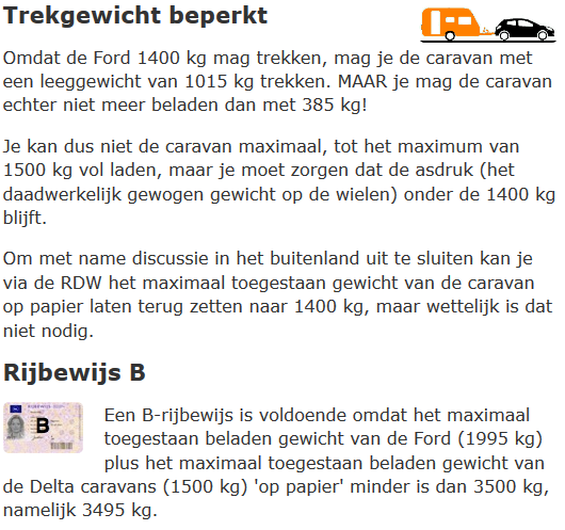

Politie.nl zegt:
Afbeeldingslocatie: https://tweakers.net/i/XIgZJRHVHvnjIluysrKmNE67kD0=/800x/filters:strip_icc():strip_exif()/f/image/RFWxv9qEGFIvNTu2rNXQ82i3.jpg?f=fotoalbum_large
Als ik de Rijksoverheid pak, is het aanhanger leeg gewicht + gewicht auto. Maar welk gewicht houd je aan? Massa rijklaar? Massa ledig gewicht?
Als ik de politie.nl pak, is het maximum massa aanhanger (1600kg) + Toegestane maximum massa auto (1995kg)
Dat zijn naar mijn idee dus 2 totaal verschillende meet methodes.

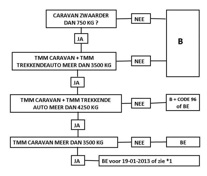

Zo staan het ook in de flowchart.
En omdat je auto maximaal 1400kg mag trekken mag je de aanhanger ook maximaal tot dat gewicht beladen.

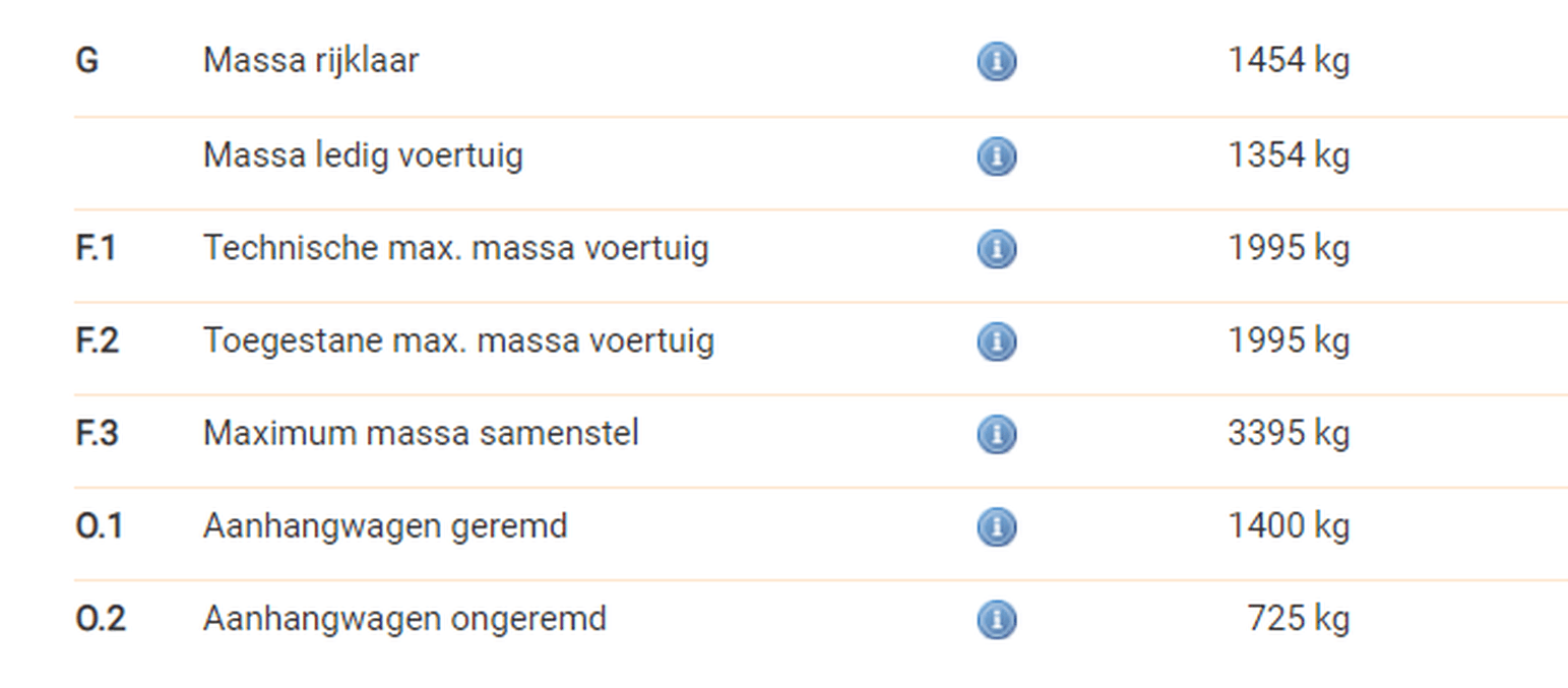

De Totale Maximum Massa (TMM) is gelijk aan het ledig gewicht + het laadvermogen.
Bijvoorbeeld jouw auto:
- Ledig gewicht: 1354kg
- TMM: 1995kg
Dus hoeveel mag je laden in de auto ? 1995-1354=641kg. Dit is je laadvermogen. In het geval van een auto gaat daar natuurlijk nog het gewicht van de bestuurder, een tank brandstof enzo vanaf. Dat probleem heb je met een aanhangwagen niet. ;)

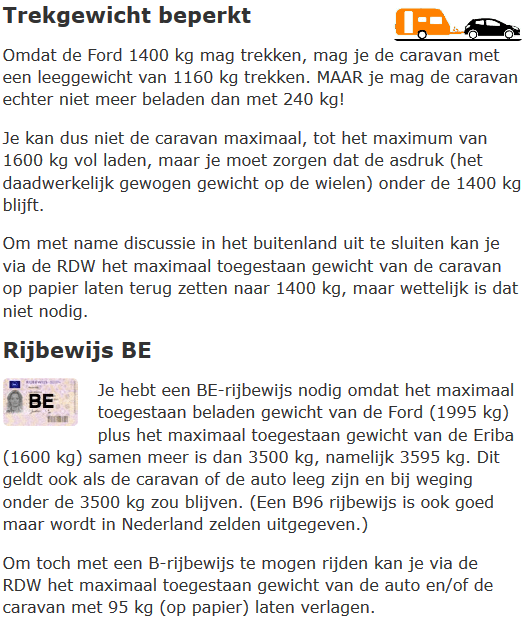

Boedelbak informeert je wel juist:
In bepaalde gevallen is het met rijbewijs B toegestaan om een zwaardere aanhangwagen te trekken. De maximale massa van de aanhangwagen en de maximale massa van het trekkend voertuig samen mogen niet meer bedragen dan 3.500 kg. Voor de bepaling welk rijbewijs noodzakelijk is wordt uitgegaan van de theoretische maximale lading.

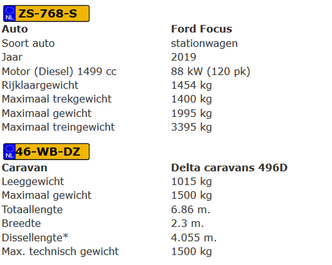

Dus wat ik lees daar is:
b) Auto mag 1750 kg trekken, maximale gewicht auto = 1499 kg plus maximale gewicht aanhanger = 2000 kg => Je mag deze combinatie rijden met rijbewijs B, echter je mag de aanhanger niet volladen tot 2000 kg, want de auto mag maar 1750 kg trekken. Dus je gaat onderweg met 1499+1750=3249 kg.
Dus het mag.

Heb hem eens ingevuld met willekeurige kentekens die ik op internet heb gevonden.
Hier met een Ford Focus zoals die van de TS (toch? :P) en een caravan met TMM 1500kg. Die mag hij dus rijden met alleen B, alleen niet maximaal beladen, het werkelijke gewicht moet onder de 1400kg blijven.
Afbeeldingslocatie: https://tweakers.net/i/SzZFvOmv1qXRpqI2QsfDStMzOHI=/full-fit-in/4000x4000/filters:no_upscale():fill(white):strip_exif()/f/image/HeGoKNOUxhbC6CIAWQwRlrNH.png?f=user_large
Afbeeldingslocatie: https://tweakers.net/i/y2Sqc08yBFs-bF938URrYYn5Sao=/full-fit-in/4000x4000/filters:no_upscale():fill(white):strip_exif()/f/image/LcojRup125rk3lUe1n2QUzrw.png?f=user_large

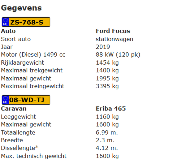

Hier met een caravan van 1600kg (zoals die boedelbak dus). Daarvoor heeft hij BE nodig want TMM van beide voertuigen telt op tot boven de 3500kg. Uiteraard moet het werkelijke gewicht van de aanhanger nog steeds onder de 1400kg blijven:
Afbeeldingslocatie: https://tweakers.net/i/1GxeZjV9KlcQ-P1qk0g0uaRM8-U=/full-fit-in/4000x4000/filters:no_upscale():fill(white):strip_exif()/f/image/14fXF17N4vDNrSFF1ZtLZCKq.png?f=user_large
Afbeeldingslocatie: https://tweakers.net/i/OYLBn0navK_ulFx9rT53Q--tymo=/full-fit-in/4000x4000/filters:no_upscale():fill(white):strip_exif()/f/image/hQdH9nKml5xCXJvfHUmBfXyi.png?f=user_large
Sorry voor de caravans, maar kentekens van aanhangers zijn niet zo rijkelijk beschikbaar op het internet. :+
Die tool klopt voor zover ik kan beoordelen prima en sluit ook netjes aan bij het verhaal van de rijksoverheid, politie en rdw. :)

Die flowchart van politie.nl is ook duidelijk zat dacht ik:
Even in gedachten houden dat die flowchart alleen is om te bepalen welk rijbewijs je nodig hebt.
Daarnaast nog even in de gaten houden dat je auto het daadwerkelijke gewicht ook daadwerkelijk mag trekken en je bent er. :)

De aanhanger heeft een totale toegestane massa (ttm) van 750 kg maar weegt daadwerkelijk 300 kg. Qua rijbewijs heb je voldoende aan B. Je hebt niks te maken met het maximaal toegestane treingewicht.
Nu de auto/kentekengewichten; de auto mag ongeremd maximaal 450 kg trekken (staat niks bij over laadvermogen!) en het maximaal toegestane treingewicht (= ttm auto + ttm geremde aanhanger) is -laten we zeggen- 2800 kg. Daar zit je met een aanhanger van 300 kg onder, dus het mag.
Wat je bij de RDW onder de "O"-onderdelen ziet staan, zijn daadwerkelijke gewichten. Daarom kan er ook verschil zitten tussen de som van het ttm van het voertuig + O.1 en het maximaal toegestane treingewicht - hoe onlogisch dat in sommige gevallen ook klinkt.
De regels zijn niet onduidelijk of tegenstrijdig, zolang je precies weet waar ze betrekking op hebben; rijbewijs of kenteken en dan werkelijke gewichten of maximaal toelaatbare gewichten.

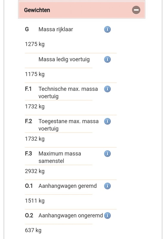

  • Xander
  • Laatst online: 23:39
Joris748 schreef op woensdag 17 maart 2021 @ 22:08:
Voor de auto is het maximale trekgewicht bepalend (geremd of ongeremd). Actuele gewicht van de aanhanger mag niet hoger zijn dan het trekgewicht van de auto. Actuele gewicht van de auto is niet relevant.
Tenzij de maximale massa van het samenstel lager is dan de toegestane maximum massa van het trekkend voertuig + het maximale trekgewicht van het voertuig.
Dat kom je bij sommige Renaults en Citroëns tegen. Als je dan het trekkend voertuig maximaal belaadt, mag je minder trekken...
Afbeeldingslocatie: https://tweakers.net/i/R-ADGlcz_Q1x6byt8p9Bblrp0GE=/x800/filters:strip_icc():strip_exif()/f/image/h2PTVjHv1DHINh1IPng3BC1j.jpg?f=fotoalbum_large
Deze auto mag 1511kg geremd trekken, maar niet als je de auto zelf al maximaal belaadt. Dan nog maar 2932 - 1732 = 1200kg. 8)7
Bij heel veel auto's geldt gewoon F.3 = F.2 + O.1. Maar niet altijd dus.

  • laurens0619
  • Laatst online: 23:15
Correct
Klopt helemaal!
@Xander
Dat was vroeger zo, tegenwoordig mag je auto lichter zijn dan wat je trekt. Veilig? Neuh, mag het? Jup

Wat jij aanhaalt kende ik nog niet, die hele samenstel waarde niet eens. Nooit eerder gezien/opgevallen. Denk vooral omdat het in de gevallen waar ik keek altijd overeenkwam met jouw rekensom.
Nu snap ik dus ook dat ze hem apart vermelden. Totaal niet complex dit :+
Edit: even voor mijn auto opgezocht
F.1Technische max. massa voertuig 2060 kg
F.2Toegestane max. massa voertuig 2060 kg
F.3Maximum massa samenstel 3935 kg
O.1Aanhangwagen geremd 1800 kg
F1 + O1= 3860
F3 is 3935. Hoe kan ik ooit aan de 3935 komen?
Dit is nog vreemder dan andersom
Edit2: ah dat verschil van 75kg komt waarsch van mijn kogeldruk, die is ook 75kg. Het is discutabel of kogeldruk bij de auto of aanhanger hoort, denk dat ze het daarom zo berekenen

  • Xander
laurens0619 schreef op woensdag 17 maart 2021 @ 22:32:
Het stomste van dit alles is dat F.3 niet eens op de kentekencard staat. Ik vraag me af of hier ooit op gehandhaafd wordt.
F1 + O1= 3860
Dat is wel weird ja. Misschien hebben ze de maximale kogeldruk er ook nog bijgeteld? :+
Bij mijn auto komt het wel precies uit:
F.1 Technische max. massa voertuig 1900 kg
F.2 Toegestane max. massa voertuig 1900 kg
F.3 Maximum massa samenstel 3400 kg
O.1 Aanhangwagen geremd 1500 kg
