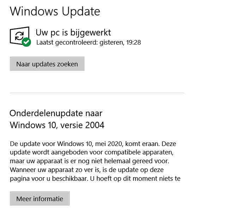

Sinds vandaag deze melding.. :*) Dus gewoon maar even afwachten..
Afbeeldingslocatie: https://tweakers.net/i/UwOZe4H52s1_US8aHWQ3w903EKU=/full-fit-in/4920x3264/filters:max_bytes(3145728):no_upscale():strip_icc():fill(white):strip_exif()/f/image/HQdob9BH6wo3POsc2Orgef0E.jpg?f=user_large

Hier dezelfde ellende na elke update, oplossing bij mij uiteindelijk.. IPv6 vinkje weghalen in de adapteropties. pfffff.
3900 Wp zuid (168º) elevatie 45º , 4 x Homewizard PIB
Bij mij was de oplossing het volgende:
1. Computer\HKEY_LOCAL_MACHINE\SOFTWARE\Policies\Microsoft\Windows\DataCollection
2. Reg_Dword toevoegen met de naam: AllowTelemetry
3. Waarde van AllowTelemetry op 1 zetten
Na herstart werkt alles weer zoals het hoort.
