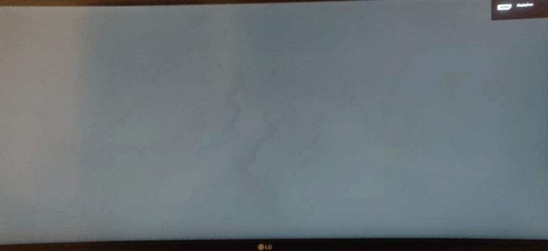

Sinds pak 'm beet een maand of 2 zijn er soort vlek-achtige verschijnselen zichtbaar in mijn monitor.
En ik heb het idee dat het met de week meer word en zie het nu steeds vaker.
Voorheen was het alleen zichtbaar bij een grijs scherm, in mijn geval is mijn scherm grijs als ik wissel van input, dus nu met thuis werken zie ik dat vrij vaak met wisselen van pc naar werklaptop.
De vlekken bevinden zich niet aan de buitenkant van het scherm, ik heb speciale lcd reiniging spul gebruikt, en dat gebruik ik al jaren. en heb het niet recent gebruikt voor het probleem zich voor deed dus verwacht niet dat het hieraan gerelateerd is.
Uiteraard is kunnen jullie mij niet helpen zonder foto:
Afbeeldingslocatie: https://tweakers.net/i/zJFzdqxKTI9gEdC7_oZFYxAyftw=/800x/filters:strip_exif()/f/image/ebUdsET7ce3KGb9bBnPhXdQ7.png?f=fotoalbum_large
Ik zat zelf een beetje te denken rondom ingebrand beeld, maar ik hoor het graag van de kenners.
En zo ja wat kan je hier nog aan doen?
Ik hoor het graag als je iets weet! :D

Dat lijken me toch vochtvlekken te zijn.
Volgens mij kun je bij het schoonmaken van je scherm het beste alleen een droog microvezeldoekje gebruiken om een opgebouwde stoflaag met zeer lichte druk te verwijderen en alleen wanneer de monitor uitstaat (en niet meer warm is). Nooit vloeistof rechtstreeks op het scherm spuiten, hooguit een klein beetje op het doekje zelf, en zelfs dat is al een risico.
Staat er iets in de LG gebruiksaanwijzing over het schoonmaken met speciale LCD schoonmaakmiddelen? Als er niets over in staat zou ik verwachten dat daar het probleem ligt. Niet elk LCD scherm kan er tegen, zo blijkt ook wel uit andere posts hierover op Tweakers.

Heb je niet te hard tegen t scherm aan geduwd met het schoonmaken of bij het verplaatsen oid? LCD = Liquid Crystal Display dus het zijn een soort vloeibare kristallen. Als je daar te hard op drukt kan het als het ware gaan "lekken" en wellicht dit soort vlekken maken.
Toch, als ik zie hoe wijd verspreid de vlekken zijn lijkt het meer van buitenaf te komen dan van binnen.

JohnnyV76 schreef op donderdag 28 mei 2020 @ 14:18:
Dat klinkt opzicht niet heel gek als idee, maar in de tijd dat het probleem zich heeft opgetreden (en verergerd) heb ik het scherm niet verplaatst of schoongemaakt (niet het scherm zelf althans, wel stof op de bovenkant).
Ik heb ook een vriend gevraagd of hij enig idee had, en hij suggereerde dat ook bij LCD en IPS etc het mogelijk is om scherm in te branden. alleen dit is minder aannemelijk dan bijvoorbeeld OLED of oude beeldbuizen.
Dus hierop gegoogled en gevonden dat bij IPS (mijn scherm) je de burn als het ware kunt resetten door voor een aantal uur achtereenvolgend een wit scherm te houden.
Ik dacht, laat ik dit proberen en het probleem lijkt mij echter minder nu. ik had helaas geen 2-3 uur de tijd om dit te doen en om nou een hele nacht wit te laten vind ik ook weer heftig.
Ik ga dit nog eens een aantal uur doen en kijken of het probleem dan helemaal weg is.
Toch wel apart :)
Dank voor jullie hulp!

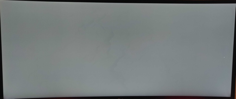

Ik gebruik Monster ScreenClean 2.0 ik spuit hierbij t spul dat hun leveren op de doek die ik dan zachtjes in cirkels over het scherm beweeg. ik oefen zo goed als geen druk uit op mijn scherm.
Het scherm verergerd echter niet na schoonmaak, maar over tijd.
Het probleem word erger en minder elke keer als ik mijn monitor gebruik, snap er niets van.
hieronder een foto van de situatie nu. als je vergelijkt met de foto in mijn eerste post zie je duidelijk verschillen.
Afbeeldingslocatie: https://tweakers.net/i/fjG0Qi2ME680Y5ZqygOgqS32myQ=/800x/filters:strip_icc():strip_exif()/f/image/EdtKtfhc0z9TickHblPIyo4a.jpg?f=fotoalbum_large

timmeijers schreef op donderdag 25 juni 2020 @ 00:34:
Kan ook lichtval zijn. Bij mij heeft zo een "LCD" schoonmaak spul de coating op een scherm beschadigd. Niet door en door maar wel met het gevolg dat je ook dit soort vlekken ziet. Gebruik nu alleen nog "brillen" de doekjes om scherm schoon te maken.
Monster Clean heb ik al vaker voorbij zien komen,met tv's en beschadigde coating
.Gebruik gewoon geen chemische prut op een scherm.
Ik gebruik echt al jaren een licht bevochtigde microvezel doekje en dat heeft altijd prima alle vlekken kunnen verwijderen,zonder problemen.

Ik snap jullie punt over het schoonmaken, maar dit verklaard weinig over dat het bijvoorbeeld bij het s'ochtends aanzetten een stuk minder heftig is dan bij het lang gebruiken van het scherm.
Kan je zoiets eenvoudig laten vervangen of moet dan je hele scherm als het ware vervangen worden a.k.a. shitloads of money :p of kun je het voorste deel van je scherm op zichzelf vervangen?...
