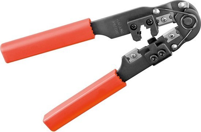

Waarschijnlijk zo'n goedkope krimptang gebruikt. Die krimpt ader 1 (dicht bij het scharnier) beter dan ader 8. :X
Ja dat is inderdaad een hopeloze tang, ik heb er nu een die alle connectors ineens aandrukt en sindsdien nooit meer een rotte stekker gehad ...
En altijd goed kijken, deze stekker kan zo een poort slopen |:(
De tang van een elektricien geleend. Toegegeven, die worden volgens mij voor vanalles gebruikt maar dat het zo'n effect had, dat wist ik niet!

Update: Goed gereedschap is het halve werk.
Kabeltester wees inderdaad een aantal foutjes uit.
Stekker vervangen met een tang die alle 8 aders gelijktijdig aanknijpt.
