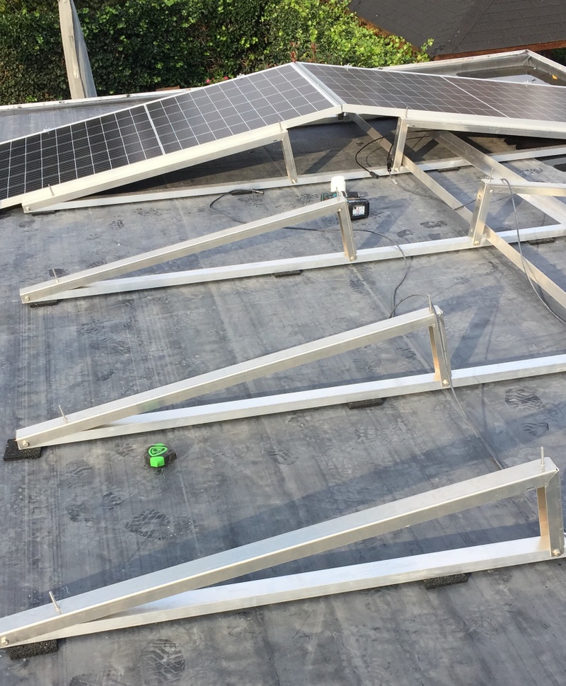

Het heeft even geduurd, maar de panelen liggen dan eindelijk. 12x Jinko Solar 340 Wp in portrait ligging op oost-west met een Growatt MIN 3000 TL-XE. Montagebeugels heb ik uiteindelijk zelf gemaakt op de zaak en vastgelegd met stoeptegels. Sfeerimpressie:
Afbeeldingslocatie: https://tweakers.net/i/GavT8Bsb2TmT5ROsGvFoXhdLWGE=/800x/filters:strip_icc():strip_exif()/f/image/xh9xjacWEVyglwG09hGD8Cxu.jpg?f=fotoalbum_large
