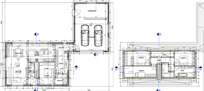

Heb je wat meer informatie over de woning? Hoe groot, wat voor isolatie, ventilatie, hoeveel vloerverwarming etc.?
Aan de 10,15kW te zien zal het een best grote woning zijn met ventilatie type C en HR++ glas?

Afbeeldingslocatie: https://tweakers.net/i/xGgPZlZWIQDaO3TOfUy5jyo6I0M=/800x/filters:strip_exif()/f/image/KPlnwz8WDwKitEAKw2ujmTHK.png?f=fotoalbum_large
https://imgur.com/U2lEmGd
De woning grootte valt goed mee , gemiddeld.
isolatie 12cm spouwisolatie , ventilatiesysteem D met warmterecuperatie zal er worden toegepast
Vloerverwarming voor zowel beneden + bovenverdieping.
HR++ glas , met aan de zuidkant 3 dubbelglas.
enkel twijfel ik dus over het best mogelijk lucht water warmtepomp systeem
die in principe heel eenvoudig te installeren is en ik eventueel zelf kan plaatsen.
Want ik vind de prijzen toch te hoog liggen via een loodgieter firma.
voor dit systeem : https://www.climamarket.e...c09he5-cl-hydrokit-1-zone
Vragen ze in België met plaatsing inbegrepen 10.635euro inclusief btw.
En je ziet deze systemen op internet voor 4877euro inclusief btw, dan geloof ik niet dat er nog 5000+euro extra benodigheden zijn of 1000 werkuren.
Ik vraag mij af wat zo de marges zijn of wat is een aanvaardbare winstmarge voor zo een firma?
Ik kan toch moeilijk akkoord gaan met deze meerprijzen van installateurs?
[ Voor 28% gewijzigd door jens1211 op 23-05-2020 21:02 ]

Qua huis is het erg vergelijkbaar met onze nieuwbouwwoning. Die is nu in aanbouw. Wij hebben dak rc6.7, muur 4.75 en dan overal triple glas. In combinatie met balansventilatie type D is er bij ons uitgekomen dat 7kw voldoende was. Qua afgifte matched dit ook mooi bij de hoeveelheid vloerverwarming die je hebt als je beide verdiepingen vol legt (doen wij ook).
Misschien dus ik zou voor de zekerheid nakijken of je niet een te grote WP neemt.
Qua budget kan je zo'n 4000 voor de warmtepomp en dan 1000-2000 voor het boilervat tellen. Daar komt dan nog wat extra materiaal bij (paar honderd euro gok ik? Weet ik niet precies) en dan 1 of 2 dagen installatie.
Afhankelijk van hoeveel moeite je erin stopt en hoeveel je zelf doet moet het voor zo'n 6000-8000 euro wel te regelen zijn.

Indien het qua subsidie geen voordelen biedt zou je ook 1 grote warmtepomp kunnen nemen.
Voor de grotere vermogens weet ik niet welk merk / model de beste keuze is. Misschien een 3 fase Panasonic. De 1 fase 9 kW Panasonic zou ik niet zo snel aanraden bij jouw warmtevraag want die haalt zijn volle vermogen niet bij lage buitentemperaturen.
Je moet waterleidingen trekken, stroomkabel leggen etc. Ik denk dat ik voor 500 euro aansluitkosten klaar was, maar moest dan ook nog relatief best ver van de monobloc naar het aansluitpunt in huis.
Ik zou misschien dan voor 2 monoblock systemen gaan van 5 kw
Moet er dan nog geprogrammeerd worden dat bijvoorbeeld er maar 1 warmtepomp moet werken als er maar 5kw nodig is en als er hoger vermogen nodig is dat automatisch de tweede ook begint te werken ? Of is dit iets dat al automatisch zal gebeuren ?

FD2 schreef op zaterdag 23 mei 2020 @ 21:40:
Dat is in NL toch alleszins een royaal huis !
Maar goed, we zijn niet afgunstig ... :9~
Ik zou zeker in overweging nemen een buffervat met 2 warmtepompen te voeden, b.v. 1 x 4.5 kW en 1 x 7.5 kW
Voordelen:
betrouwbaarheid,
betaalbaar,
schaalbaarheid. (bij kleine warmtebehoefte laat je slechts 1 warmtepomp draaien.)
https://solutions.mitsubi...cascade-verwarmen-woning/
EDIT:
Ik weet niet of je de binnenwanden al hebt staan, maar ook wandverwarming is heel effectief.
Vloerverwarming, aangevuld met wandverwarming, zorgt er voor dat je met een heel lage temperatuur kan verwarmen. En dat is weer erg efficient.
Heb ook al veel positieve ervaringen gehoord over wandverwarming , ik zal hier zeker rekening mee houden , bedankt alvast voor deze tip

jens1211 schreef op zondag 24 mei 2020 @ 18:12:
Dus een monoblock systeem is niet zo moeilijker voor deze zelf te installeren ?
Er zijn een aantal loodgieters die al mijn waterleidingen + afvoer in de volledige woning voor 3500 euro + btw
Dus ik kan dan vertellen dat er een monoblock systeem komt en dat die al het voorbereidend werk al doet ?
Ja zo zou ik het aanpakken als ik u was.
Eventueel laat je die loodgieter de boel zelfs aansluiten.
Laat bijvoorbeeld geïsoleerde Uponor 32 aanleggen als CV leiding naar de monobloc en normale drinkwaterleiding naar het vat.

busscherski schreef op zondag 24 mei 2020 @ 18:18:
Is er subsidie op warmtepompen in België?
Edit: hoe het zit met cascade regeling (2 warmtepompen op 1 CV systeem) zit weet ik niet.
Ik vind het meer iets voor de gevorderde gebruiker. Als het geen subsidie voordeel biedt lijkt het me niet Interessant voor u.
Jammer genoeg geen subsidies hiervoor
Het zal dan inderdaad moeilijk zijn voor een geschikte warmtepomp te vinden sinds er nu hoge isolatie normen zijn zal mss voor een 7kw of 9kw gaan het best zijn maar dan heb je een monoblock systeem of een all in one split systeem en zoveel verschillende merken maar ik neem aan dat Panasonic 1 van de beste merken is dan.
Als ik kies voor een 9kw denk ik dat hij nooit op vol vermogen zal werken en mss een 7kw al genoeg kan zijn ? Zou dit mogelijk zijn met 7kw voor mij te voorzien van warm water en mijn vloerverwarming beneden en bovenverdieping te regelen ?

Die warmteverlies berekeningen zijn altijd erg ruim. Ik zou het naar beneden afronden.
Denk aan een 3 fase 9 kW Panasonic.

jens1211 schreef op zondag 24 mei 2020 @ 18:16:
Het hele warmtepomp gebeuren draait eigenlijk om het 'afgifte-systeem'.
Zowel binnen als buiten heb je een 'afgifte-systeem'.
Buiten heb je de coil met de ribben om het oppervlak te vergroten,
en binnen heb je leidingen (vloerverwarming, wandverwarming en radiatoren).
Het is de kunst om die afgifte zoveel mogelijk te helpen.
Dus omgeef de leidingen met materialen die de warmte makkelijk transporteren, en zorg voor een GROOT oppervlak.
Van radiatoren heb ik bij 'lage temperatuur verwarming' niet zo'n hoge pet op, maar wandverwarming is donders effectief omdat:
a. de wanden doorgaans nauwelijks bekleed worden, en
b. een wand grenst aan 2 kamers. Je hebt dus geen verlies. Beide ruimtes worden verwarmd.
Bij wandverwarming is het slim alleen de onderste 1.2 meter van de wand van leidingen te voorzien; dan kan je daar boven nog een keer een spijker of plug in de wand aanbrengen.
In de zomer kan je met de combinatie van wandverwarming en vloerverwarming veel beter het huis koelen omdat je zo'n groot oppervlak koelt. De kans op condensvorming is dan veel kleiner.
Door met 2 buitenunits te werken:
verdubbel je bijna het condensor/verdamper oppervlak,
kan je de geluidsoverlast spreiden over je gevels,
gaat de betrouwbaarheid omhoog.
Tevens kom je met de vermogens in de populaire klasse waar de prijzen scherper gecalculeerd worden.
