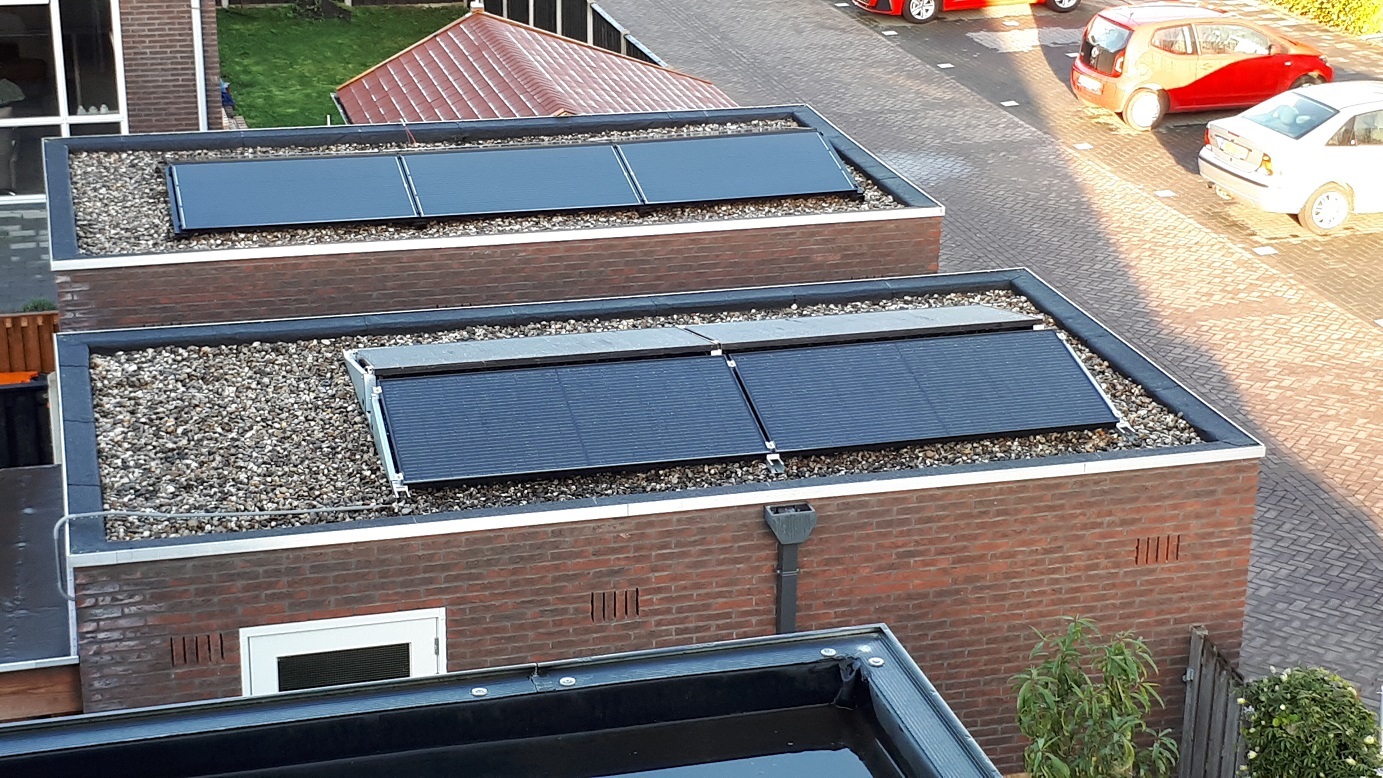

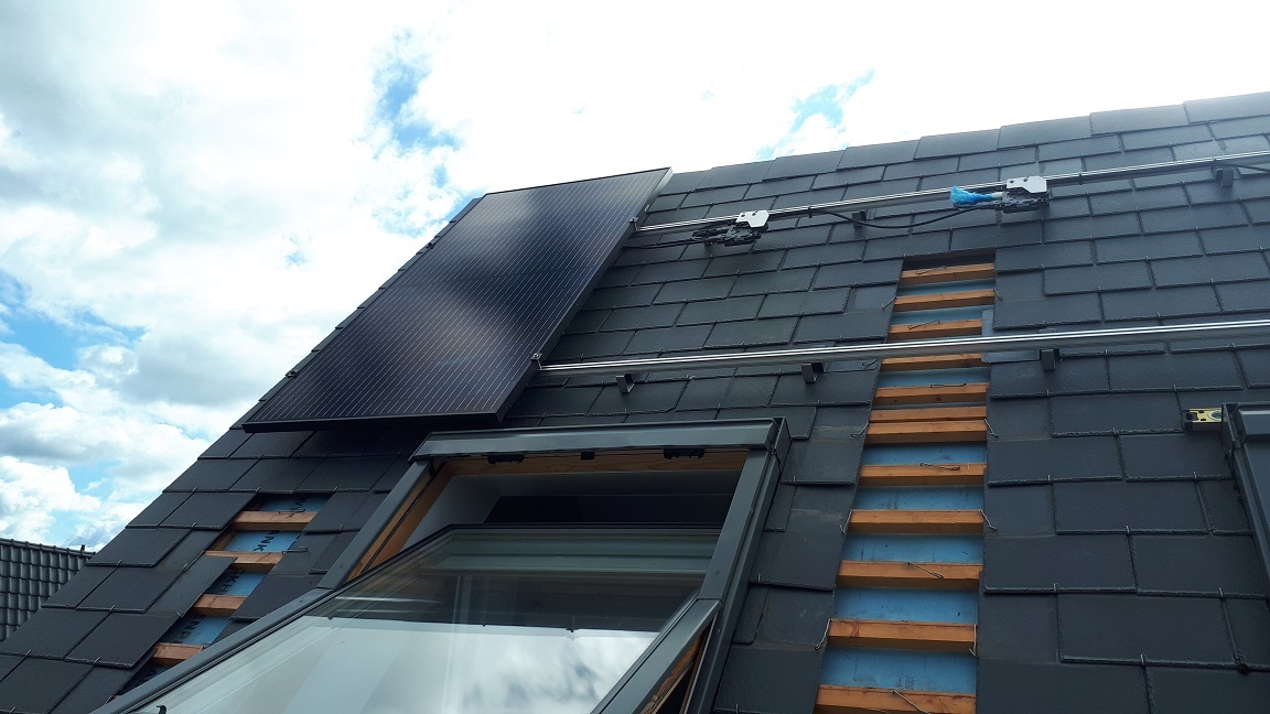

Zo, de laatste 10 dakhaken zitten erop. 36 in totaal. Was een beste klus, maar viel me uiteindelijk niet tegen.
Afbeeldingslocatie: https://tweakers.net/i/ZiDyXfGwFm4S_sFSOavN7Dj7i7E=/800x/filters:strip_icc():strip_exif()/f/image/dX4iWOdeAEYoU3lEuY5Krdv8.jpg?f=fotoalbum_large
Afbeeldingslocatie: https://tweakers.net/i/1Z0djprzhz3qfx4oiscS2tTWTmI=/800x/filters:strip_icc():strip_exif()/f/image/eHNfAMOVcU5WipTNN8tyYPez.jpg?f=fotoalbum_large
Voorlopig is het even klaar. De rest van het materiaal is besteld, maar op de panelen zit een levertijd van een week of 6. Dus nog even geduld :)

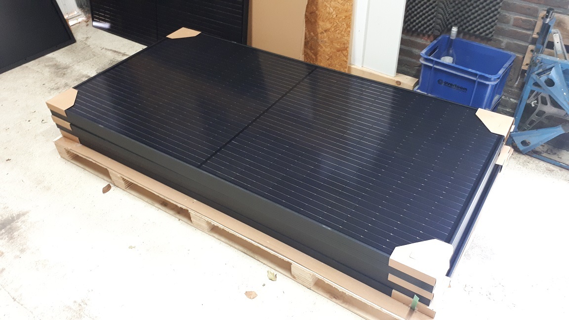

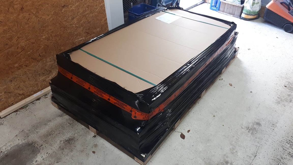

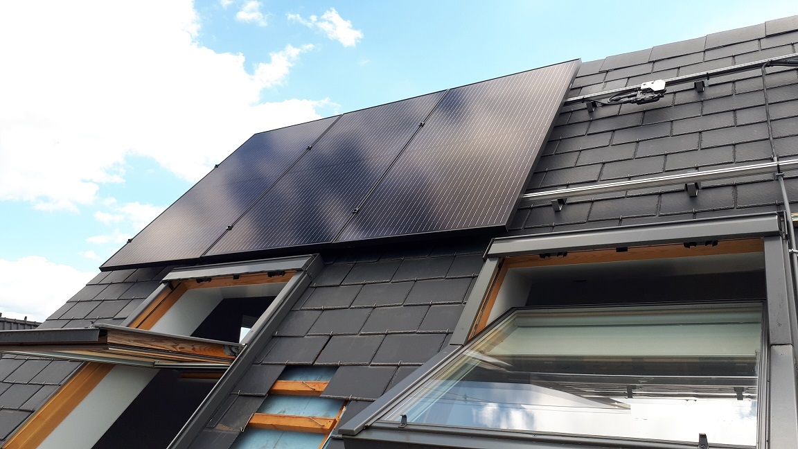

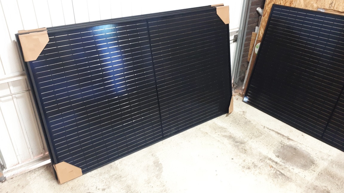

Zo, het was even stil, maar dat kwam omdat de panelen zelf nog even op zich lieten wachten. Maar gisteren zijn ze dan eindelijk binnen gekomen *O*
Afbeeldingslocatie: https://tweakers.net/fotoalbum/image/zg8w9fapU8udBAIoF2bcQwky.jpg
Afbeeldingslocatie: https://tweakers.net/fotoalbum/image/IR0VclpLg5iX2JmJATD0OhTu.jpg
Afbeeldingslocatie: https://tweakers.net/fotoalbum/image/IlCt4Z2y2ywj6TabE4iVJMjD.jpg
Donders mooi strak zwart :)
De komende dagen het weer voor het weekend in de gaten houden. Als er weinig wind is en droog blijft, ga ik van het weekend eens kijken of ik wat op het dak kan krijgen.
A.s. donderdag komt de elektricien alvast de boel in de meterkast aansluiten.

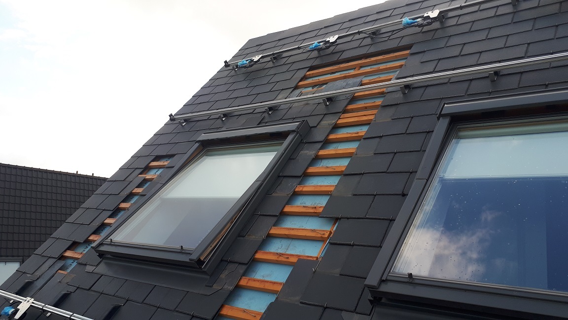

Gisteravond even gekeken hoe dat eruit ziet, 5 panelen naast elkaar. Kon ik gelijk de rails op de juiste afstand afzagen.
Afbeeldingslocatie: https://tweakers.net/fotoalbum/image/Ou6fnMcjWbxgYkhN1zNZ8xjq.jpg

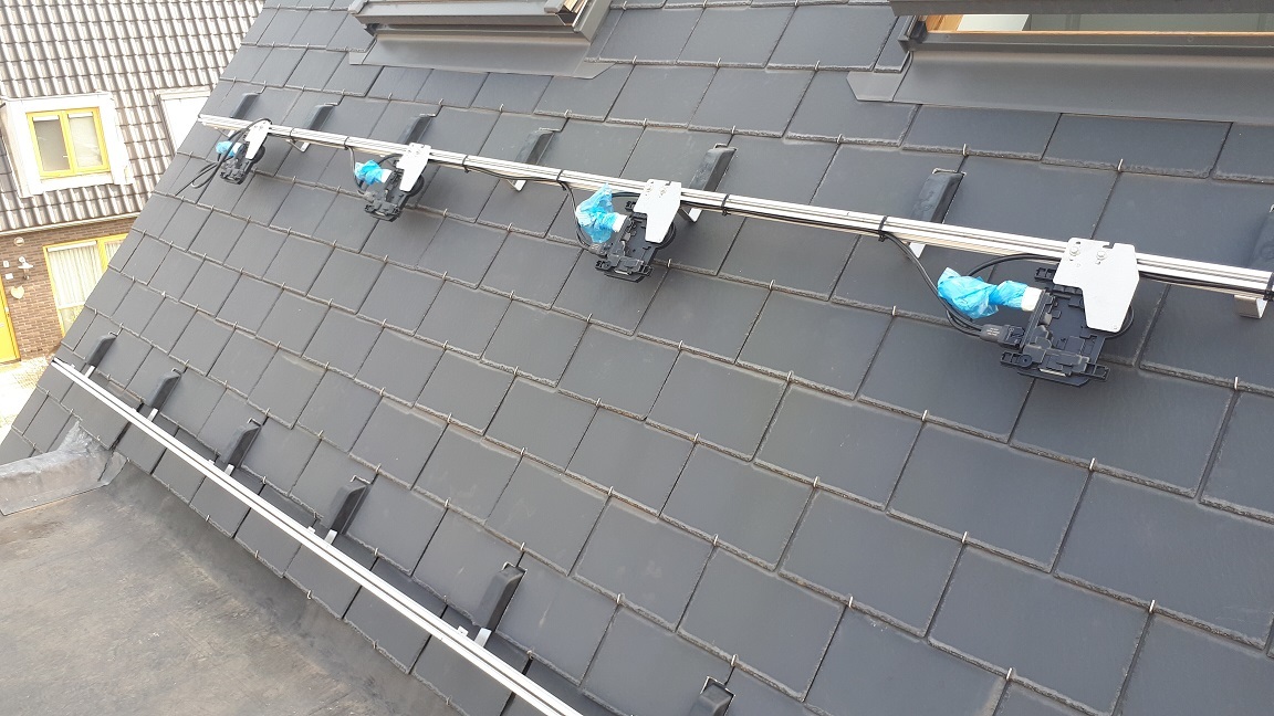

En verder de omvormers op de rails gemonteerd en de kabel gelegd. Kan de rails met omvormers in 1x het dak op, scheelt weer hoop gepruts op het dak.
Afbeeldingslocatie: https://tweakers.net/fotoalbum/image/gXhZYHB1CmmjUjJQsLVQqglA.jpg

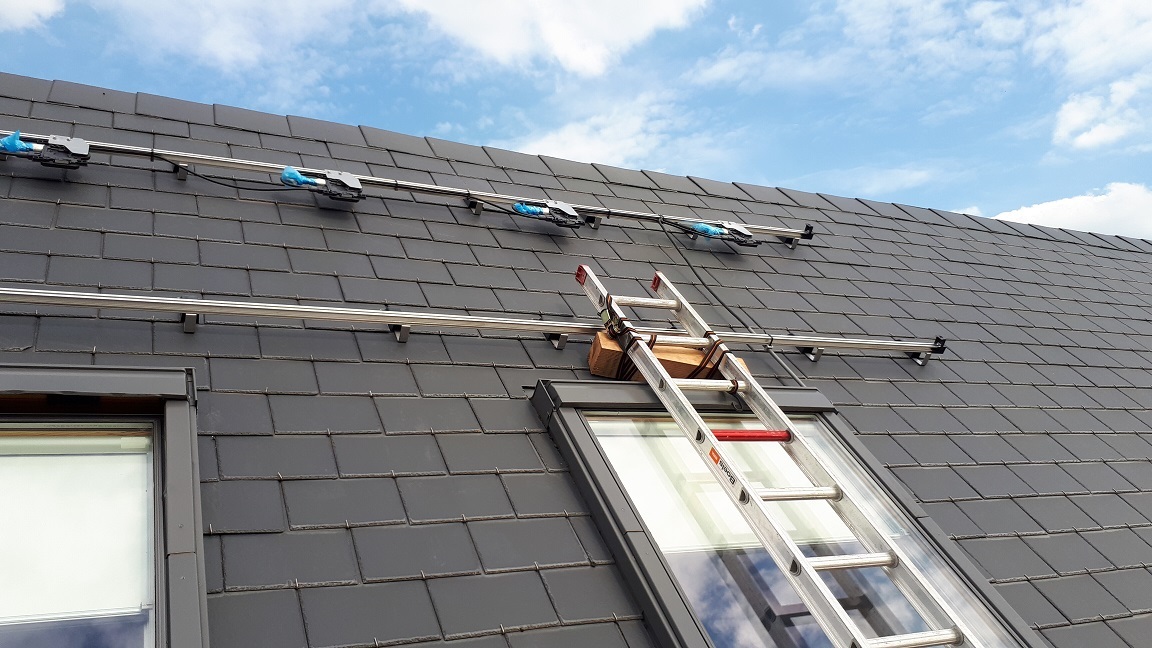

En vandaag een dagje vrij van werk genomen. Vanochtend is de elektricien geweest, die heeft de boel in de meterkast aangesloten / voorbereid.
Verder vandaag de rails op het dak gemonteerd.
Afbeeldingslocatie: https://tweakers.net/fotoalbum/image/lg4It0ezw69e2HNWmJeZdqYU.jpg
De bovenste rails was lastig. Ik had een dakladder gehuurd, maar met de nokhaak over het huis heen, paste de rails niet onder de ladder / nokhaak door. Dat was te laag, zelfs met blokken eronder. Dus de ladder moest zonder nokhaak en dan vanaf de dakkapel. Eigenlijk was de ladder net wat aan de korte kant daardoor om makkelijk de bovenste rails te monteren. Niet helemaal arbotechnisch verantwoord, maar goed, het is gelukt en zit erop.
Afbeeldingslocatie: https://tweakers.net/fotoalbum/image/2vBC4vXblqtspHWckGfL8sz6.jpg
Morgen moet ik werken, en eigenlijk had ik de planning om zaterdag de panelen te gaan plaatsen. Maar het weer lijkt niet zo goed te worden, dus ik denk dat het dat niet gaat worden.

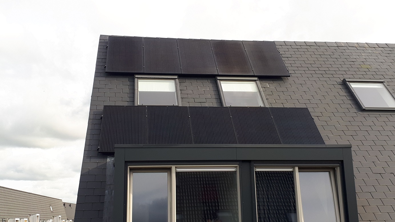

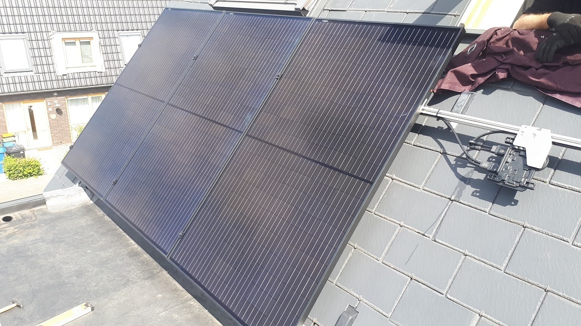

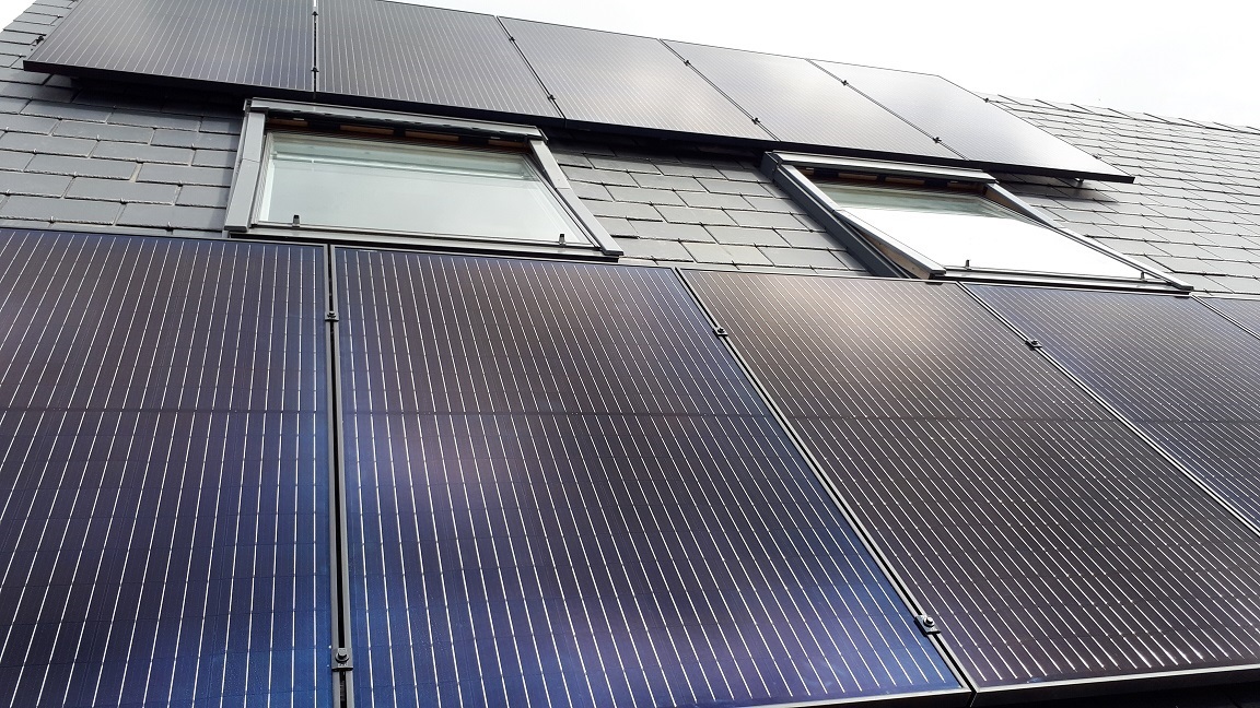

Zo, vandaag was de dag. De dag dat de 10 panelen er toch maar eens op moesten :)
Gelijk vroeg begonnen (07.30). Eerst maar eens een 'ladder' maken. Hele stapel leien eruit. Mijn vader kwam een uurtje later om te helpen.
Afbeeldingslocatie: https://tweakers.net/fotoalbum/image/hWRvRGuHfmsPYkXXLHhFVBXl.jpg
En dan maar beginnen met de moeilijkste, linksboven. Het was toch wel een heel gedoe om zo'n paneel van 200x100cm a 22,5kg op zijn plek te krijgen. En dan ook nog niet verrekte kabels aansluiten, wat dus onder het paneel zit. Maar goed, uiteindelijk gelukt:
Afbeeldingslocatie: https://tweakers.net/fotoalbum/image/TB0BJ3thBA0i5zU6pBJW92FI.jpg
En dan door. Dan krijg je de slag te pakken, en gaat het redelijk vlot. Nou ja, je loopt wel voor je gevoel 30x naar boven en naar beneden. Al met al ook aardig intensief. Maar rond een uur of 11 hadden we er dan 3 op zitten.
Afbeeldingslocatie: https://tweakers.net/fotoalbum/image/IaS6FxxxSapD3Gs5lo6LycDV.jpg
Het begon wel steeds meer te waaien, dat was wel minder. Zo'n paneel op zijn kant als je naar boven wilt vangt een hoop wind! Ik was dan ook blij toen we rond 13.00 de vijfde erop hadden liggen en de rij klaar was.
Afbeeldingslocatie: https://tweakers.net/fotoalbum/image/JgYGtnTnpR1itQ2gVGFW30Z7.jpg
Toen maar eens een lunchpauze gehouden. Het moeilijkste was gedaan, de bovenste rij lag erop. De onderste zou veel makkelijker gaan, omdat je gewoon op de dakkapel kan staan en overal bij kan. Dus dat ging een heel stuk sneller. Na een uurtje lagen er al 3 op.
Afbeeldingslocatie: https://tweakers.net/fotoalbum/image/BFBLrKocqbNERt3xVU0ReYhV.jpg
En rond 15.30 was ook het leggen van het tiende paneel een feit. De boel ligt erop! *O*
Afbeeldingslocatie: https://tweakers.net/fotoalbum/image/CSg5A6fF6HmkPHZS203Awha8.jpg
Man, dat was al met al nog een best karwei. Maar het resultaat mag er wezen. Mooie ervaring (maar niet snel weer! ;) ) Het systeem staat nog niet aan. Zo maar eens rustig gaan doorlezen, het Enphase systeem vraagt aardig wat configuratiewerk. Dus het is nog even spannend of alles goed gaan functioneren. Fingers crossed!
Afbeeldingslocatie: https://tweakers.net/fotoalbum/image/ovcwucr26iWUM4Hharn2Tzud.jpg

Zo, alles is weer besteld en komt binnen enkele dagen binnen. Panelen op voorraad. Tevens besloten om gelijk uit te breiden: ga 4 extra panelen op het garagedak leggen, dus ook extra omvormers en aansluitmateriaal besteld. Dan heb ik totaal zo'n 5000Wp liggen straks.

Gepaste blijdschap, zojuist zijn de nieuwe zonnepanelen geleverd :)
Morgen dagje vrij van het werk en samen met de installateur het dak op.
Dan hopelijk eindelijk klaar...

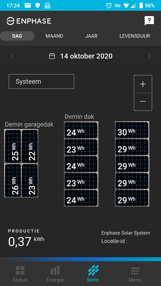

Zo, gisterochtend zelf alvast de omvormers en bedrading aangelegd. Rond 12.00 kwam de installateur en rond 14.00 lagen de panelen erop :)
Ik heb tevens 4 extra panelen op het platte garagedak in oost-west opstelling gelegd. Totaal nu 5100Wp op de daken liggen :)
Gister de boel aangezet, vast een beetje gerommeld in Enlighten en de Toolbox, lijkt erop dat alles werkt maar van het weekend nog maar even fine tunen.

Dus het totale plaatje is geworden:
Op het huis
Boven 5x Denim 385Wp (1990x1000x40mm)
Onder 5x Denim 325Wp (1670x1000x35mm)
Op de garage
4x Denim 390Wp (2010x1000x40mm)
14x Enphase IQ7+ micro omvormer (3 fase)
1x Enphase Envoy S Metered
1x Q-Relay (3 fase)
Nu nog even met de verzekering de boel afronden, en dan mag ik er hopelijk wat langer van genieten dan de vorige keer :)

Hoe is de oriëntatie van dat platte dak? Oost-West? Ik heb zelf ook nog ruimte op het garagedak en het installeren is dar een stukje gemakkelijker.
