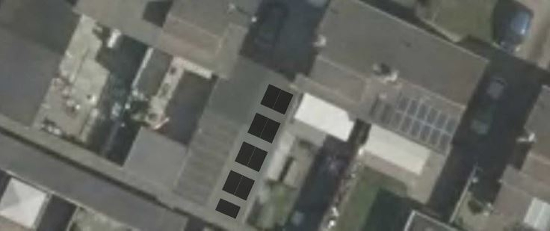

Sinds kort zijn we ons aan het richten op zonnepanelen. Gezien we een dakkapel hebben en hierdoor de ruimte op het dak van de woning beperkt is, is de meest logische optie om de panelen op het dak van de garage te leggen (oranje vlak). Zoals te zien, ligt onze tuin op zuid-west-zuid.
Afbeeldingslocatie: https://tweakers.net/i/4c_gh9uLHTF48PA8KSD7yh10pNY=/800x/filters:strip_icc():strip_exif()/f/image/1Yma1oOYWNe0g0aR9Qqe1kx9.jpg?f=fotoalbum_large
Nu valt het me op dat er aanbieders van panelen zijn die in hun offerte de panelen opstellen richting oost-zuid-oost. Gevoelsmatig lijkt mij een oost-west opstelling (in ons geval wordt dit letterlijk dan een oost-zuid-oost/west-zuid-west) het meest logische omdat je op die manier meer zonuren mee pakt. Alles richiting zuid zou nog overwogen kunnen worden, maar zoals het er nu naar uit ziet, hebben we daar net niet net wel genoeg ruimte voor (we 'moeten' rond de 8 a 9 panelen neerleggen om onze doelopbrengst van +/- 2750kwh te halen). edit: Volgens Zonnepanelen Centra moet het wel net passen met panelen in een hoek van 13 graden.
Met een zuid opstelling heb je de maximale piek opbrengst als de panelen ook in de meest ideale hoek van 36graden opgesteld zijn. Echter met een oost-west opstelling heb je weer wat meer opbrengst in de ochtend en namiddag.
Afbeeldingslocatie: https://tweakers.net/i/2qyVQqfI82x9OXLhk0yoF45OWcw=/full-fit-in/4920x3264/filters:max_bytes(3145728):no_upscale():strip_icc():fill(white):strip_exif()/f/image/PHgdfHwfE8RAKTCqa8E24YqA.jpg?f=user_large
Er is voldoende uitleg te vinden over een zuid-opstelling vs een oost-west opstelling. Maar een vergelijking tussen wat bij ons wordt aangeboden (o-z-o opstelling) vs een oost-west opstelling kan ik niet vinden.
Zit ik helemaal verkeerd met mijn gevoel dat een oost-west opstelling in ons geval gunstiger kan uitpakken dan een opstelling waarbij alle panelen in o-z-o richtingworden opgesteld? Zo ja, waar zit dan mijn denkfout?

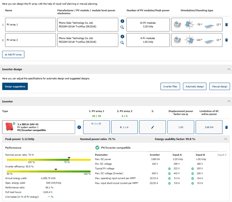

Als je wilt werken met een string omvormer (de goedkoopste goede oplossing) zul je bij oostwest op minstens 2x5 uitkomen als je het mij vraagt.
Anders is het string voltage te laag en kom je al snel op een APS QS1 micromvormer. Ook mooi maar dan betaal je al snel meer voor minder opbrengst.
En als je dan toch bezig bent, kijk even of 2x6 niet ook past. De meerkosten zijn beperkt.

En hier wordt het al snel wat abacadabra voor mij vrees ik. String = in serie, zover kom ik. En ook wel ergens gelezen over een minmaal vermogen oid wat opgewekt moet worden voor de omvormer, maar dat gaat meer richting 'ik heb de klok horen luiden, maar ik heb werkelijk geen idee waar de klepel hangt'. Maar goed nog meer voer om me in te verdiepen. (y) edit: Lees net iets over hoe hoger het voltage hoe langer het verlies.
Bij twee offertes wordt aangeraden voor 9 panelen te gaan, waarbij Zonneplan met een omvormer komen van eigen fabrikaat/merk, evenals de panelen en Zonnepanelen Centra met een GoodWe GW2500-XS. Zonneplan adviseerde niet te ver boven het eigen verbruik (rond de 2250kWh) te gaan zitten i.v.m. de tvt. Maar ik zie jou juist zeggen: 'kijk of je niet voor 2x5 of zelfs 2x6 te gaan'.

Zonneplan heeft voor een opstelling gekozen waarbij de panelen richting OZO geinstalleerd worden. Zonnepanelen Centra dacht ik ook, maar dat blijkt niet zo te zijn, daar gingen ze bij de eerste offerte uit van de panelen in een hoek van 13 graden te richten richt ZZW vandaar ook de hogere opbrengst ten opzichte van een oost/west installatie.

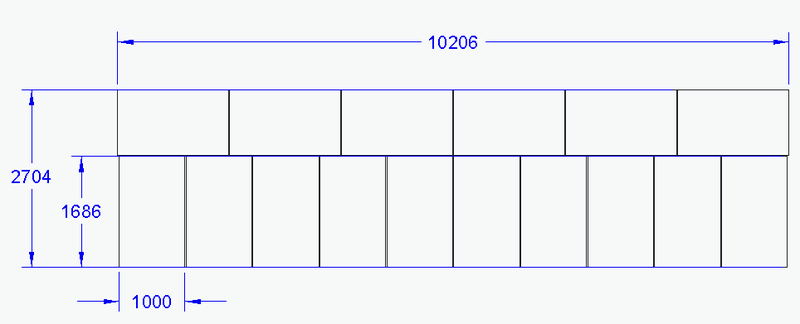

Dan kom je op zoiets uit:
Afbeeldingslocatie: https://tweakers.net/i/vkOpv-ccoEgjQZQHmCa_AEDgiZI=/full-fit-in/4920x3264/filters:max_bytes(3145728):no_upscale():strip_icc():fill(white):strip_exif()/f/image/XeFAOdpaelfHs0Iypo1Qcmyt.jpg?f=user_large
Waarschijnlijk kan er zo niet teveel meer bij omdat je niet wil dat de schaduw van het ene paneel op het andere valt. Op deze manier zou je met de 340WP panelen uit komen op een opbrengst van 2.839 kWh
Alleen de achterste panelen (die het dichtste bij het huis) staan tot ongeveer 9:30/10:00 uur in de schaduw van het huis.

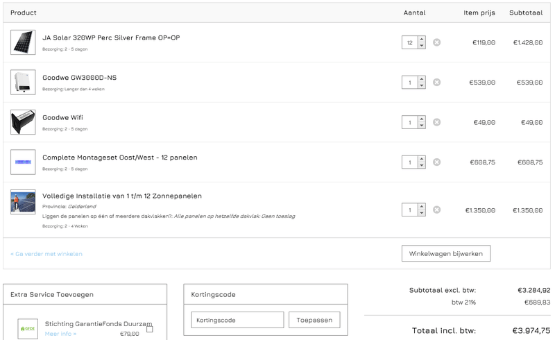

Oke, die "offerte" heb ik bij elkaar geklikt bij solar-bouwmarkt.

Ik even niet, vandaar de all black. :)
Oh dan kan het ook met de panelen die jij in de winkelmand hebt, lekker goedkoop.

Ja zo iets als in je fotoshop maar dan wel dakjes /\ oost west, tegen elkaar en even getallen. Dus
Of in portrait als dat past in de breedte, maar geen tussenruimte, dat doe je alleen als je ze zuidwest gaat leggen in portrait zoals je nu gemaakt hebt maar dan zijn schansen nog handiger.

Afmetingen van het dak zijn:
3,10m (echt vanaf de rand gemeten) x 11m (net gestopt voor de hoek van het huis)
Oh ja, stom, het gaat natuurlijk om 6 panelen in de lengte niet om 12 |:(
Ja dan gaat het wel passen.

  • busscherski
  • Laatst online: 21:28
Die 3 meter is niet voor de helft van de buurman toch?
Dan past mijn idee van 10.2x2 m makkelijk

busscherski schreef op zaterdag 16 mei 2020 @ 18:24:
Precies, het kan wel, stomme denkfout van mijn kant.
Op zich wel een interessante oplossing zo. Meer opbrengst en een stuk goedkoper.

Op 3m 10 is lastig of duur maar ik zou 12 paneeltjes
https://www.solar-bouwmar...rc-silver-frame-opop.html
Op dit
https://www.solar-bouwmar...west-10-panelen-copy.html
Met deze omvormer
https://www.solar-bouwmarkt.nl/gw3600d-ns-wifi.html
Ieder 6 panelen, lekker plat dus ook nagnoeg zuid, de omvormer kan op een 16A zekering en je kan het lekker makkelijk zelf doen.
Is eigenlijk dus het zelfde als @busscherski

  • busscherski
@Rol-Co

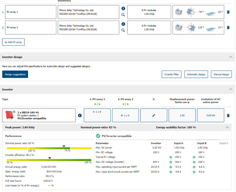

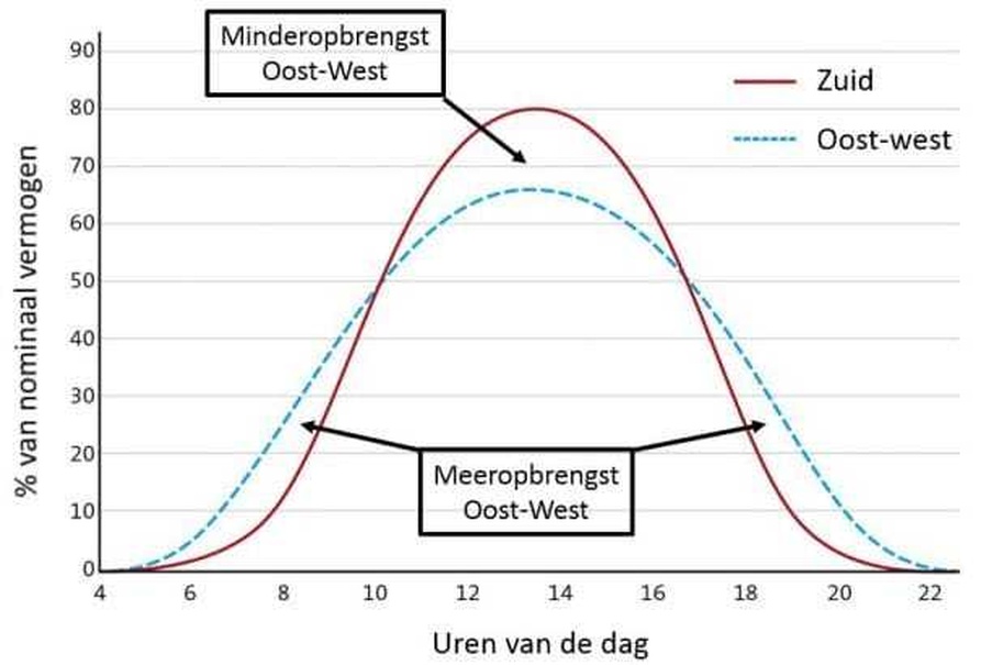

Ik heb nog niet meegemaakt dat bij oost-west de omvormer meer dan 80% van het totaal aantal Wp nodig heeft. Mijn vuistregel bij redelijk plat oost west zoals dit is: "Aantal Wp x 0.8 en dan niet perse naar boven afronden maar op het dichtstbijzijnde.
Afbeeldingslocatie: https://tweakers.net/i/0uhbnz2F5dVWssfo5ZcHOC1DU_E=/800x/filters:strip_exif()/f/image/CYwHp6JVoSnNug3FbJcj3XN7.png?f=fotoalbum_large
Met een helling van 13 graden topt ook een 3 kW omvormer niet af.
Volgens SunnyDesignWeb zal een 3.6 kW omvormer op jaarbasis 1 kWh minder opleveren. Dan betaal je meer voor minder opbrengst.
Afbeeldingslocatie: https://tweakers.net/i/NZ53bvvBoxVlT7Y-ZZpc9Gmz1Ak=/800x/filters:strip_exif()/f/image/1AQ5QBP7a9fmVWQ6Hg0hC00C.png?f=fotoalbum_large
Minder dan 3 kW moet ook weer niet. Let er wel op dat je de versie neemt met 2 mppt`s.

Eens, echter 3.0 en 3,6 is vaak tientjes werk en geestelijk moet je er tegen kunnen. :) ik zou zelf voor de 3,6 gaan, dan heeft ie het niet zo aan de max.
Met sma kan het misschien minder opleveren maar als ik de grafieken van stecagrid kijk is vol belasten een slechtere efficientie dan op 50%
Maar het blijft allemaal achter de komma geneuzel natuurlijk, ook de meerprijs van een omvormer is slechts maanden extra tvt.

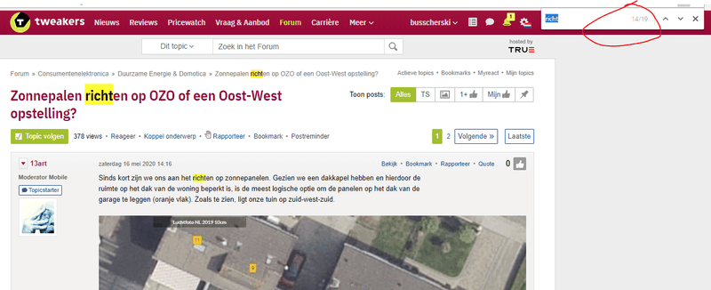

Wat een gedoe met dat richten, de topic titel gaat toch hier over? :+
Afbeeldingslocatie: https://tweakers.net/i/Ddd1l7yl2azhddi-gscrZfXSLqk=/234x176/filters:strip_icc():strip_exif()/f/image/M2JRvrgkI25tl9KQlSXcc6Pi.jpg?f=fotoalbum_medium
  • busscherski
@Speedy-Andre
Richt komt inderdaad wel heel vaak voor in deze thread.

10 portret plat op het dak met 6 landschap er onderdoor, in 2*8 op de goodwe 3600. Gaat als de brandweer en wekt prima op.

busscherski schreef op zaterdag 16 mei 2020 @ 20:00:
3.6 kW vind ik wel aan te raden in geval TS in later stadium nog wil upgraden naar 6+10. Omdat hij de smaak dan te pakken heeft.
Voorbeeld van 6 landscape + 10 portrait. Dat is denk ik het grootste wat nog gemakkelijk op dat dak past.
Hoe moet ik me dit voorstellen? Met 10 ligt het dak al bijna helemaal vol, dus hoe kan er dan nog iets (6) onderdoor? Ik ga maar even ouderwets tekenen met een lineaal en potlood.
Edit: denk dat ik hem door heb (y)
Maar dan kom ik op een totale breedte aan panelen uit van 3624mm. Dat is te breed. Die 3,5m was al gemeten vanaf de rand tot midden dak. Ik heb een goede band met de buren maar laat ik maar gewoon helemaal op mijn eigen helft blijven ;)

1m70 en een meter breed er onder is 2m70, jij hebt 2x portrait gedaan.
Idee is wel leuk maar het ging er hier al niet om het meeste op dak te krijgen, en je gaat er niet blijven dus moet goedkoop maar wel degelijk. Zie het idee van lardman maar op een plat dak te krijgen. En ook te laten doen....
Veel er op kan je ook 2x5 oost west 410Wp , heb je 4100Wp, op een 3,0-3,6 goodwe op dakvorm montage.

  • busscherski
@Lardman bedoeld denk ik dit
Afbeeldingslocatie: https://tweakers.net/i/JUb7Pj1yKyYwoE7vXyBNaeo09VE=/800x/filters:strip_exif()/f/image/ntWmHPzo7EwIbalgVBpuba6Z.png?f=fotoalbum_large
2 x 6 is ook prima hoor
  • Lardman
  • Laatst online: 08-05 23:22
Dat bedoel ik 😊
