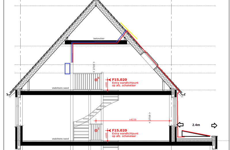

Ik wil mijn 5 bestaande (295Wp) in dak panelen uitbreiden met een 5 panelen op de uitbouw.
Het mooist zou zijn om de huidige omvormer te vervangen voor een zwaardere van 1500W naar een +- 3000w en zo beide strings op 1 omvormer en al aangelegde infra qua groepkast etc. aan te sluiten.
Het liefst zou ik het zelf aanleggen maar ik kom nog niet uit de route die de DC kabels af moeten leggen, en of die misschien te lang worden (dikker kan altijd).
Het is een nieuwbouw huis uit 2019 met de achterkant op ZZW, met omvormer op zolder en indakpanelen die via een pvc pijp in de vliering vloer met de omvormer verbonden zijn.
Mijn ideale routing zou zo lopen.
Langs de regenpijp in pvc door dakschot en onder de pannen door naar de doorvoer van de indak panelen. En van daar dus 2 sets DC kabels naar de omvormer locatie voeren.
Afbeeldingslocatie: https://tweakers.net/i/0VTnpnn4NanbX0NsnEDGPtstzfk=/800x/filters:strip_exif()/f/image/KKrcaXFBBFtH5agEquy19wgL.png?f=fotoalbum_large
Afbeeldingslocatie: https://tweakers.net/i/NV5E_YLiW8UKMy7LsWn8TJsV6RU=/full-fit-in/4000x4000/filters:no_upscale():fill(white):strip_exif()/f/image/ZR6CvtJvovuyCVrd2QJHBhwk.png?f=user_large
Hebben jullie nog ideeën
Zie ik nog iets makkelijkers over het hoofd? (Ik ga wel om een eventuele dakkapel heen leggen bedenk ik nu)

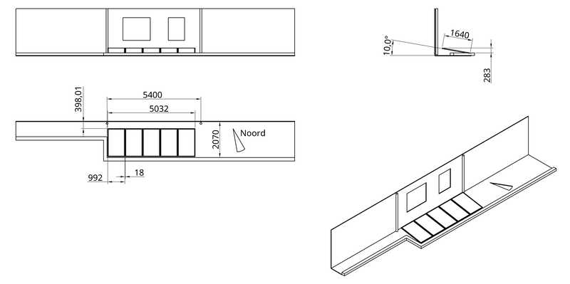

Als ik het uitteken kom ik op het volgende uit.
(De ruimte op het dak valt wat tegen als je 2.4m uitbouw in je hoofd hebt.)
Waarbij ik nog via mijn eigen dak langs de gevel wil komen.
Dus er is wat ruimte nodig langs 1 buurman, en ruimte tussen panelen en gevel.
Ik kies nu voor wat kleiner panelen zodat er ongeveer 40cm vrij blijft.
Ik heb de dakrand nog niet opgemeten wat daar de breedte van is ivm hoe hoog ik mag met afstand tot dakrand.

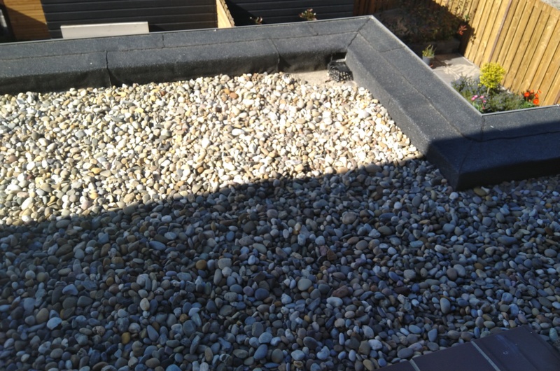

Hoe het dak er nu bij ligt. (09:30 geeft nog deze schaduw)
Afbeeldingslocatie: https://tweakers.net/i/X2BXzAxjMEJ-KOIDMPCC23qdnMA=/800x/filters:strip_icc():strip_exif()/f/image/SlCKQcDFIZq1utGQu4l0jye6.jpg?f=fotoalbum_large

Ziet er prima uit wat mij betreft.
5 standaard panelen per string is wel het kortste wat ik aanraad.
Vanwege de korte string van maar 5 panelen zal de omvormer het bij gedeeltelijke schaduw niet geweldig doen, maar in de jaaropbrengst merk je daar niet veel van.
Wat dat betreft bestaan er betere panelen met hoger voltage. Maar die zij, wat mij betreft, disproportioneel duurder. Langere tvt
https://www.sun-solar.nl/...-e-181-incl-btw-sunsolar/
https://www.winkelman-zon...5wp/50996/?display=detail

@tweedebas Gezien de schaduw zover mogelijk naar de dakrand toe.
Lukt het om ze op 150 te leggen? Spoelen ze beter schoon.

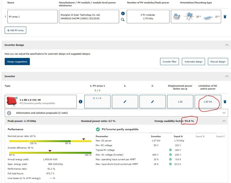

De upgrade naar 1.5 kW omvormer levert je een extra 4.2% jaaropbrengst op.
64 kWh per jaar extra x 0.20 euro / kWh = 12.81 euro per jaar extra opbrengst.
De 1.5 kW omvormer kost bij Winkelman 17.35 euro extra. Dus binnen 1.5 jaar heb je de meerprijs voor de grotere omvormer terug verdiend. No brainer voor mij.
Hier een plaatje van jouw situatie met een omvormer begrenst op 1 kW.
Afbeeldingslocatie: https://tweakers.net/i/qTAfcY9ps_wa8f5GKY5zs-xBRDE=/800x/filters:strip_icc():strip_exif()/f/image/jxqIjt2KkUbqhIeAJCqoCvG2.jpg?f=fotoalbum_large
