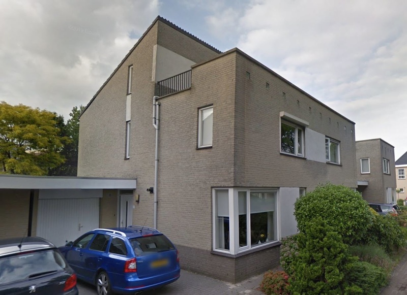

Wij zouden graag zonnepanelen willen, maar hebben een “lastige” situatie:
- Geschakelde 2-kapper, voorzijde, op 4 graden na, pal zuid
- Voorzijde huis met dakterras (in gebruik) is ongeschikt voor panelen
- Achterzijde met dakkapel op noorden, ongeschikt voor panelen
- Garage en uitbouw met plat dak
- Meterkast in garage
- Jaarverbruik 4500 kWh
Afbeeldingslocatie: https://tweakers.net/i/-D4ugL9V_0ONbyzT_2z5QDPbG-0=/800x/filters:strip_icc():strip_exif()/f/image/WieyiTpL7n95cpwhrdVwV7J4.jpg?f=fotoalbum_large

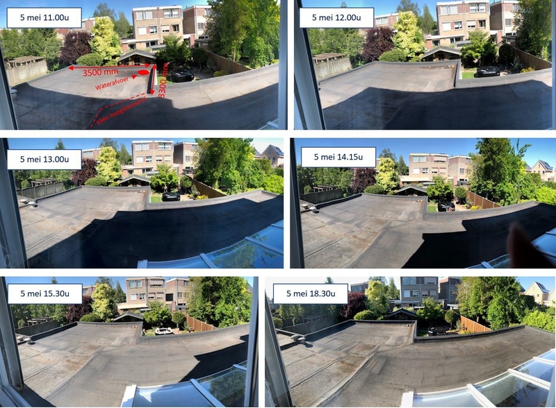

Plat dak achter:
Afbeeldingslocatie: https://tweakers.net/i/BFvUrCJ_rZgyyLuqQivc-5R4KFk=/800x/filters:strip_icc():strip_exif()/f/image/ji8kD8WUwn5ThmFFBK1TkbjY.jpg?f=fotoalbum_large

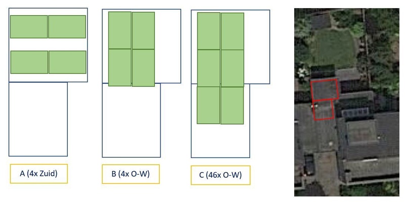

Op dit platte dak kan ik (beperkt) een aantal panelen plaatsen:
A. 4 stuks bijna pal zuid (geen/nauwelijks schaduw)
B. 4 stuks O-W (geen/nauwelijks schaduw)
C. 6 stuks O-W (met iets meer schaduw op laatste 2 panelen)
Afbeeldingslocatie: https://tweakers.net/i/C0bVXXj0r-pSjSfwREWgZfjNE6o=/800x/filters:strip_icc():strip_exif()/f/image/SBryDn39mDGC9MwZHFy1nPPS.jpg?f=fotoalbum_large

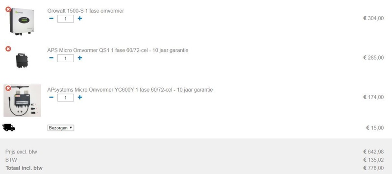

Gezien de relatief makkelijke bereikbaarheid, het geringe aantal en om de kosten te drukken ben ik van plan zelf de aanleg en aansluiting te doen.
In situatie A en B zou ik bijvoorbeeld kunnen kiezen voor een APS QS1 micro-omvormer.
Voor C zou kunnen:
- 6x Enphase IQ7
- APS Q1 + APS YC600
- “reguliere” omvormer + optimizers?
Bevestigingsmateriaal: ik denk aan FlatFix Eco/Fusion of betonvoeten.
Meterkast: 1x aardlek-automaat 30mA
Wat is wijsheid: überhaupt doen? Situatie A, B of C of nog iets anders? Goede tips qua omvormers en montagemateriaal plat dak?

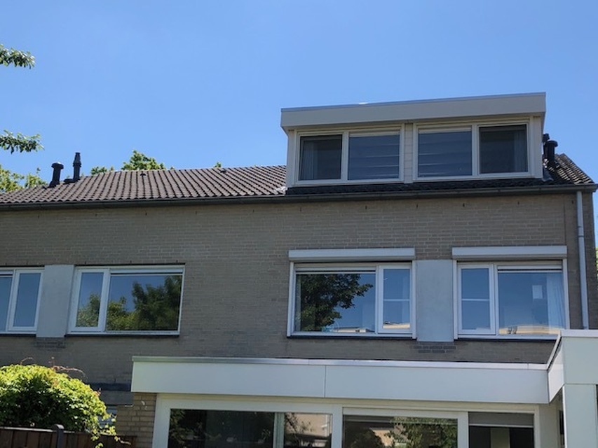

  • wmeester
  • Laatst online: 08:44
Ik zou ze op de dakkapel doen.
Hoezo is deze niet geschikt?

Of combinatie van A en C? 4 op zuid. 2 op OW? 2 strings?

wmeester schreef op dinsdag 5 mei 2020 @ 21:32:
Het dak van de dakkapel is niet berekend op het extra gewicht dat nodig is. Ook het leidingwerk is dan wat lastiger.
kmf schreef op dinsdag 5 mei 2020 @ 22:13:
Dat zou wellicht kunnen. Is 2 strings hier de beste keuze dan? Ik moet wel even kijken of de 4 OW panelen dan niet te veel richting voorkant moeten vanwege schaduw op de 2 Z panelen.

Met een string omvormer moet alles in een string in dezelfde richting.
Er zijn kleine string omvormers die op papier om kunnen gaan met 4 panelen per richting (misschien zelfs 3). De efficiëntie is dan vaak rond 90%.
Het liefst wel zoeken naar ervaringen van andere gebruikers.
Maar zodra 1 van die 4 per richting gedeeltelijk schaduw krijgt zal de omvormer het denk ik al niet meer snappen.
Optie A met een string omvormer zou het het hele jaar wel stabiel doen vanaf 13:00, en van april tot augustus (die andere maanden zijn samen toch maar +/- 30% van de jaaropbrengst) ook sochtends al beginnen.
Bij bewolking heb je overigens geen last van schaduw en beginnen ze ook.
Dit zou de kortste tvt kunnen hebben.
Micro omvormers zijn relatief duur, zeker voor zelfbouwers, maar zijn denk ik de enige manier is om de andere panelen aan het werk te houden wanneer er 1 schaduw krijgt.
Misschien heb je een wat langere tvt maar houdt je in totaal over 10 jaar meer geld over.

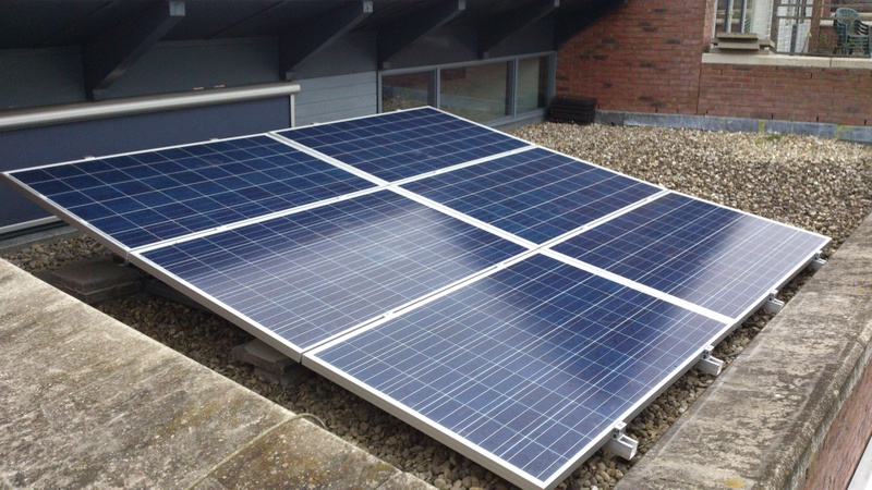

Als het ik het goed zie is jou platte dak dat wel zon heeft 3,5 bij 3,3 meter? Dan zou het net groot genoeg zijn om een schans neer te zetten. Bijvoorbeeld 2x de Valk Triple of zelf iets maken. Dan heb je 6 panelen op een kleine omvormer. 6x340 = 2040 op een Goodwe XS
https://www.jenm-zonnepan...TfwW-1GU89hhoCASwQAvD_BwE

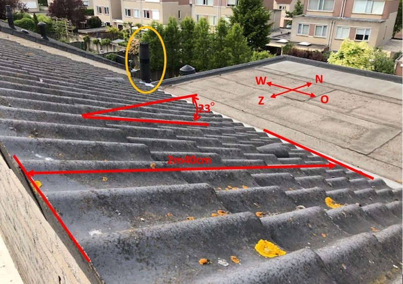

Dit is vanuit de achterkant gezien (rechterzijde is van ons).
Afbeeldingslocatie: https://tweakers.net/i/Fa_NVs0CIG1-H_wMpTdj84OO5Vs=/full-fit-in/4920x3264/filters:max_bytes(3145728):no_upscale():strip_icc():fill(white):strip_exif()/f/image/vt7xjVk7jHPeEKzOziP1iyYp.jpg?f=user_large
Op het eerste gezicht lijkt er nog ruimte voor een rijtje panelen in portrait boven de dakkapel. Moet ik wel iets verzinnen voor die "ontluchtingspannen", of kan daar overheen gelegd worden?
Ik heb ook, nogmaals, de leverancier/installateur van de dakkapel gevraagd wat de extra dakbelasting precies mag zijn (ipv "zou ik niet doen").

Dakkapel is altijd lastig qua belasting. Als je iets bedenkt zonder ballast zal het wel goed gaan denk ik.
Kun je meten hoeveel ruimte je hebt boven de dakkapel?
En hoe breed is de woning?
Als portrait past kun je daar iets relatief nets maken met een string omvormer.
Wel handig dat je er eventueel bij kunt vanaf je dakterras.

Op het oog (dakpannen tellen O-) ) heb ik ruim 2m boven de dakkapel.
Breedte woning (vanaf tekening) is 5.85m.
Afmetingen dakkapel: 4500x2500
Wellicht kan daar best nog wat, in beste geval 2x3 Landscape boven dakkapel en 4x OW op dakkapel of zo. Ga ik beter nameten in afwachting van antwoord installateur dakkapel.
Bedankt weer!

Ik heb eens een ladder het dakterras opgehesen om zo van "boven de nok" te kunnen kijken:
Afbeeldingslocatie: https://tweakers.net/i/8nQQO5QrTZyTWzaJkzeY1E1v1ek=/800x/filters:strip_icc():strip_exif()/f/image/PQeIQIckzUYeyfNS2wLKt8Mf.jpg?f=fotoalbum_large
Boven de dakkapel heb ik 2m40cm tot de nok. Staat op de hoek wel een paaltje (oranje cirkel).
Als ik dan kies voor 2x3 panelen landscape boven de dakkapel (23° N) en 6 panelen landscape OW op de aanbouw kom ik ongeveer op:
12x Q-CELLS Q.PEAK DUO G8+ 340WP
3x Complete Montageset 2 Panelen Landscape op Verticale rails
1x Complete Montageset Oost/West - 6 panelen
1x Goodwe GW3000D-NS
1x Volledige Installatie van 1 t/m 12 Zonnepanelen
voor 4322 euro (mandje Solar-Bouwmarkt).
- Is met 1 string N, 1 string OW de Goodwe GW3000D-NS een goede keuze?
- Gooit dat paaltje roet in het eten? Optimizers nodig?
- Geven die "ontluchtingspannen" problemen voor plaatsing?
- Andere tips/tricks?

Kun je rond 20:00 eens een foto maken van hoe de schaduw is van het pijpje naast je dakkapel?
Om even bij dezelfde website te blijven:
12x Enphase IQ7+ Micro Omvormer
Enphase bekabeling
Zou geschat op 5250 komen voor dezelfde 4080 Wp.
  • busscherski
  • Laatst online: 21-08 21:28
Ja het is duur.
Het kan best een rationele beslissing zijn om iets te maken wat smorgens niet goed werkt bij heldere zon. Die keuze moet je zelf maken.
Winkelman heeft spul van APS, ook duur maar wel minder duur.
ik bedoelde trouwens 6 micro omvormers en die 6 panelen op noord wel in een string
edit2:
dit is toch geen rib uit je lijf?
Misschien lukt een 1000W string omvormer ook nog.
Logging kost wel extra natuurlijk
Afbeeldingslocatie: https://tweakers.net/i/6evcQtSPLGdaXjOL5eDrO25pmG8=/800x/filters:strip_icc():strip_exif()/f/image/JgAbsNyJaMkRTxvOgnMXukhk.jpg?f=fotoalbum_large
[ Voor 62% gewijzigd door busscherski op 08-05-2020 18:04 ]

De schaduw van dat pijpje lijkt me mee te vallen. Heb je misschien een foto van rond 20:00?

Garage dak is 3m50 breed? En hoe lang? Je tekent optie A maar je verhouding paneel klopt niet of dak is smaller?
het overdekte terras is 3m50 breed en sluit, met klein hoogteverschil, aan op uitbouw achterzijde (schuine stippellijn in een van de foto's uit startpost). Het garagedak loopt "naadloos"over in overdekt terras. In de lengte, dus over volledige garagedak, kan ik er nog (veel) meer kwijt, maar daar valt relatief veel schaduw van ons eigen huis en dat van de buren.
  • Rol-Co
  • Laatst online: 16-08 22:12
Rol-Co
3,8kWpZ 4,98kWpO-Z-W 2,86kWpN
tollo71 schreef op zaterdag 9 mei 2020 @ 13:36:
Alleen schaduwvrij neer leggen is zonde en ga je toch het jaar er op veranderen, een beetje schaduw in de morgen of avond laat en zelfs winter is niet belangrijk. Alleen op dagen zoals vandaag relevant en zal je geen efficientie bom zijn, nou en! Daar reken je niet mee af.
Als je garage dak neemt incl terras, hoeveel meter lang is dat en hoe breed? Passen daar 2 panelen in de lengte op over de breedte garage? 3m30 dus?

Garage breedte is net geen 3m30. De totale lengte is ~9 m, inclusief overkapping.
OW-ligging is daar minder geschikt?
  • Lardman
  • Laatst online: 08-05 23:22
tollo71 schreef op zaterdag 9 mei 2020 @ 13:53:
330 bij 900 leg je volledig plat 3*5 panelen.
Met een milde hoek kun je er 2 maal 2*3 van maken. Opties te over 😊
