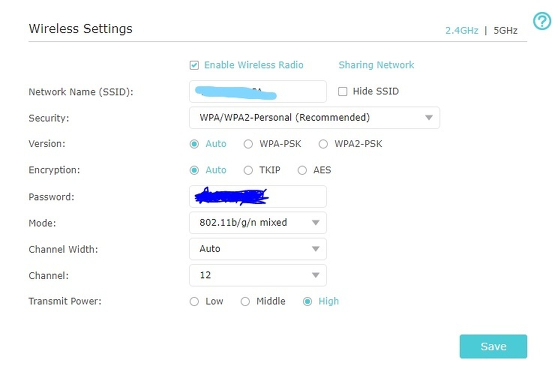

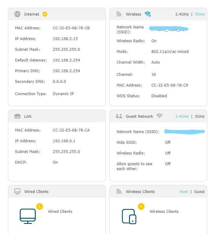

Netwerk settings hier onder:
Tplink:
Afbeeldingslocatie: https://tweakers.net/i/NNA0U3wHEE8VEMY1CeaH23mQPrw=/full-fit-in/4920x3264/filters:max_bytes(3145728):no_upscale():strip_icc():fill(white):strip_exif()/f/image/Y7Hf4NX3t0mRefmFaA6GiuqV.jpg?f=user_large
Afbeeldingslocatie: https://tweakers.net/i/EySfDIyziCD77JSuLXxn4rXZJbc=/full-fit-in/4920x3264/filters:max_bytes(3145728):no_upscale():strip_icc():fill(white):strip_exif()/f/image/JcRjqH0xGJJe5fsywCnEov2A.jpg?f=user_large
Afbeeldingslocatie: https://tweakers.net/i/-wct1lz72MgW8Kx4zfUdkNKXgv4=/full-fit-in/4920x3264/filters:max_bytes(3145728):no_upscale():strip_icc():fill(white):strip_exif()/f/image/EXZziJoEMd3JzqAbtbZfgcXz.jpg?f=user_large

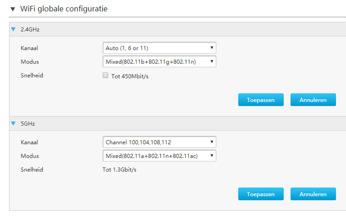

experia:
Afbeeldingslocatie: https://tweakers.net/i/19xGLlY6KcwFqSTl7QPEwShabJU=/full-fit-in/4000x4000/filters:no_upscale():fill(white):strip_exif()/f/image/TnnferrpoKrMrD1pHoLTstnI.png?f=user_large

Kanaal 1 tot 13 betreft de 2.4GHz kanalen. Heb je niet ergens anders nog een optie staan voor de 5GHz?
Ik zie overigens 'daar onder' geen network settings:)

Zorg dat je security alleen op WPA2/AES staat, niets anders. Ik mis nog de instellingen van de Experiabox op dit gebied.
Daarnaast kan je je afvragen of je nog 802.11a en 802.11b wil gebruiken, misschien als je nog oude meuk gebruikt? Anders lekker uitzetten.
Het gebruik van "high" als zendvermogen op de 2,4GHz band is vrijwel nooit nodig en geeft vooral veel vervuiling van het spectrum. Deze kan je (flink) omlaag schroeven. Dat zorgt er gelijk ook voor dat je dezelfde SSID kan gebruiken voor beide banden, de (modernere) clients kiezen dan vanzelf de 5GHz band.
Heb je de TP-Link als accesspoint ingesteld, of is hij nog vrolijk aan het NAT-en? Want in het laatste geval zou je hem beter als een echt accesspoint kunnen laten werken.
- WPA aangepast. Transmit power nu op middle.
-802.11a en b geen idee, ik heb dit overgenomen vanuit de standaard instelling op de experiabox.Kan dit op de tplink voor 5ghz aanpassen naar aconly, n-ac mixed, of a/n/ac mixed. Heb hier overigens nooit iets op aangepast.
- Over het NAT-en geen idee, hoe check ik dit?
- Zelfde SSID heb ik wel voor mijn Experiabox V10, maar bewust niet op mijn TP-link. Ik had daar eerder de 2.4 ook hetzelfde SSID als de experiabox (dus samengevoegd) en de 5ghz een aparte SSID. Daar zit ik alleen met mijn desktop op. Nu door alle problemen heb ik alles gesplitst om gerichter te kunnen zoeken naar het probleem. Weet daardoor dat het in de 5ghz zit en enkel op mijn desktop voordoet.

Hmm ik zie je 5GHz band op kanaal 36 staan. Kan je deze op een andere band zetten?
Probeer ook eens met zo'n app te kijken hoeveel netwerken er op dit kanaal zitten, het zou kunnen dat alle 5G routers standaard kanaal 36 pakken en dus door elkaar heen moeten praten, wat de snelheids/verbindingsproblemen zou kunnen verklaren.
