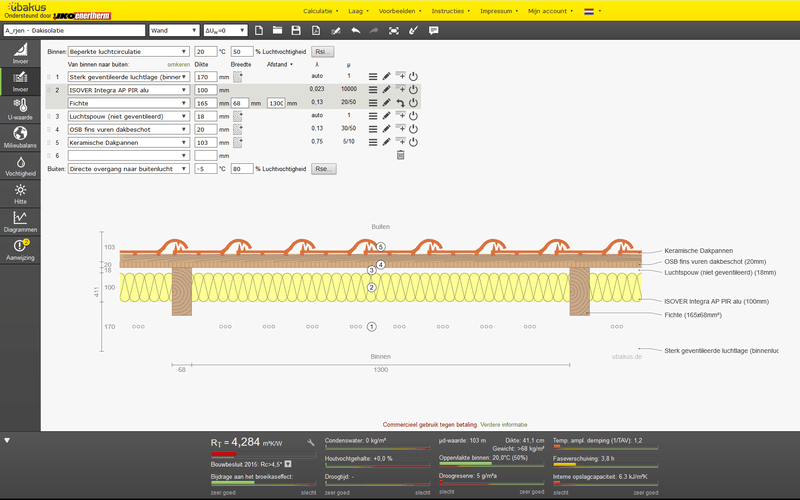

Kingspan spul is wel erg duur. 22 euro per m2.
Hier heb je 10cm PIR dubbel alu voor 15,98/m2 (vanaf 20m2): https://www.isolatiemater...00mm-rd454-5plpak-360-m2/
Om je RD waarde en vocht 'probleem' te berekenen, kan je de volgende tool gebruiken: https://www.ubakus.de/u-wert-rechner/?
Daar krijg je dat dit soort plaatjes uit:
Afbeeldingslocatie: https://tweakers.net/i/xIy3AV6IHSW3556y6eVk1NM62fk=/800x/filters:strip_exif()/f/image/YNdfZxAByzxENYERBnLPMwuy.png?f=fotoalbum_large

Ik heb wat voorbeelden voor je gemaakt:
Je huidige dakopbouw (voor je edit...). Let op! In dit scenario heb je vochtproblemen IN je constructie als het warmer is dan 15 graden en 50% LV op je zolder.
Afbeeldingslocatie: https://tweakers.net/i/RthBpwKf_eGB4JYkzEFqbt37E-c=/800x/filters:strip_exif()/f/image/wndrhlGdNgXzygEZcvt2hohW.png?f=fotoalbum_large
Nu met 10cm alu PIR toegevoegd. Binnen temperatuur nu op 20 graden gehouden.
Afbeeldingslocatie: https://tweakers.net/i/2WlIOoyovfVnqA7_1rxs2ZcdOxs=/800x/filters:strip_exif()/f/image/IprkxzZQX9PNT7038nGbtp7G.png?f=fotoalbum_large

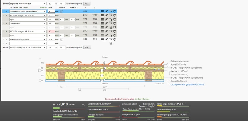

Zelfde als boven; maar dan met 5mm luchtspouw zoals Frank voorstelde (je ziet; kleine verhoging van de RD waarde).
Afbeeldingslocatie: https://tweakers.net/i/19SPXBczyJUfIu7trTeLZfDayWw=/800x/filters:strip_exif()/f/image/E7R0d18IVUrEIYysoxKbzxxZ.png?f=fotoalbum_large
Nog iets grotere luchtspouw; nog iets hogere RD waarde.
Afbeeldingslocatie: https://tweakers.net/i/DdOb7rKAgM-Zs0l6wnVwiO0PE_Q=/800x/filters:strip_exif()/f/image/A0V4NJnAu96TiS9vjhhizdm9.png?f=fotoalbum_large
En in plaats van die luchtspouw heb ik nu gewoon dikker isolatie materiaal gebruikt; dat zet veel meer zode aan de dijk voor je RD waarde dan luchtspouwen.

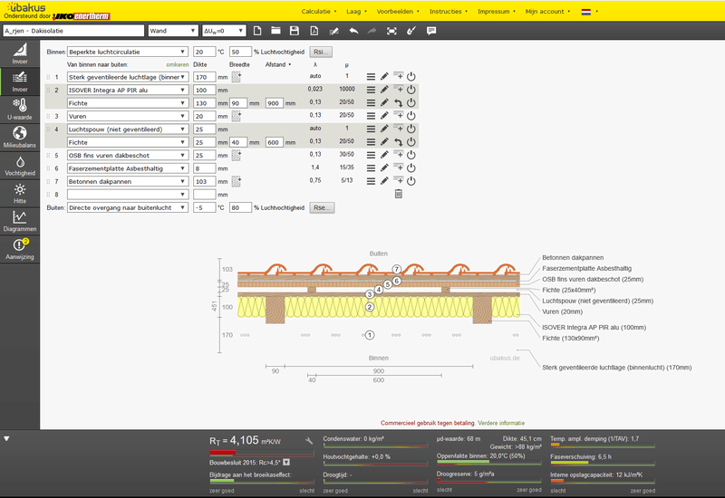

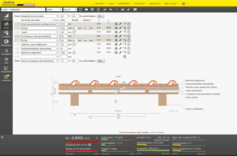

Begin situatie: niet iets waar ik blij van wordt. Maar dat maakt opzich niet zo heel veel uit (want het werkt want het zit er in)
Afbeeldingslocatie: https://tweakers.net/i/v_jhyYkwMcEedERBzpdLI8Q3mNg=/800x/filters:strip_exif()/f/image/DanNL9RCHQLr0QefpEsIPuUf.png?f=fotoalbum_large
Voeg ik 10cm alu PIR toe, dan krijgen we dit:
Afbeeldingslocatie: https://tweakers.net/i/qpeKvcjmrqguV2AqjIN--jQObN8=/800x/filters:strip_exif()/f/image/7rL3rDdFe2OZ9Q3X5eQSv2Ek.png?f=fotoalbum_large
Rest de vraag voor je zelf of je het asbest wilt laten zitten; verwijderen zal je een nieuw dak gaan kosten.
