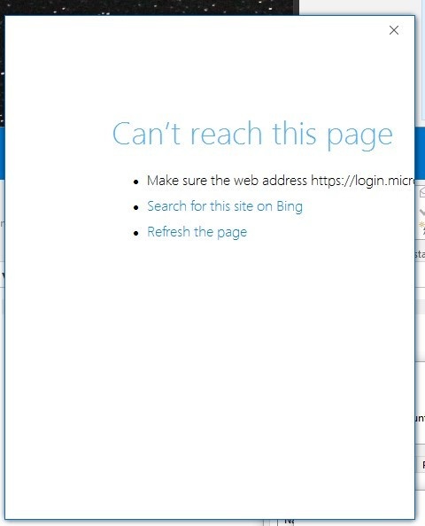

Vervolgens op allerlei manieren geprobeerd om de account opnieuw toe te voegen (diverse googlehits, veel oude pagina's uit 2017 etc), maar het lukt niet meer. Mijn postvak is en blijft leeg en ik krijg alleen na een minuut deze mail
Als ik de standaardprocedure volg om mijn account toe te voegen krijg ik eerst de outlook vensters, daarna het Outlook authenticatie venster om nogmaals mijn wachtwoord in te voeren en daarna direct een pagina "Deze pagina is onbereikbaar"

Nee, ook geprobeerd. Uiteindelijk kom je dan in hetzelfde "account" scherm als via Outlook, en daar heb ik ook dat na het invoeren van mailadres en wachtwoord ik het auth. venster van Hotmail in beeld krijg en vervolgens can't reach this page
Kan het zijn dat mijn account is omgezet naar "iets anders" na het aanmelden bij teams?
Er staat bijv. Exchange Activesync achter de mailaccount
Verder had ik 2-step aanstaan met een auth. app, maar ik krijg helemaal geen authenticatievraag. Dus de 2-step opnieuw ingesteld, nu krijg ik helemaal geen hotmailpopup meer, maar moet continue mijn ww. opnieuw invoeren (zonder resultaat).
En nu 2-step weer uitgeschakeld, en nu krijg ik weer de hotmail ww-popup, met weer hetzelfde resultaat.

Anyway, ja het wachtwoord werkt op hotmail.com website (al ga ik direct naar outlook.live.com). Heb nu ook alle opgeslagen credentials verwijderd, maar maakt ook niks uit.
Bij het aanmaken van een emailaccount krijg ik
Afbeeldingslocatie: https://tweakers.net/i/t1pOOajTx3p80YU-TkxoDmlJHCU=/800x/filters:strip_icc():strip_exif()/f/image/u1Ln0uXfrB6FXlxtcmKUQP4p.jpg?f=fotoalbum_large
en hij blijft om een ww vragen
Daarna meteen dit in Credential Manager
