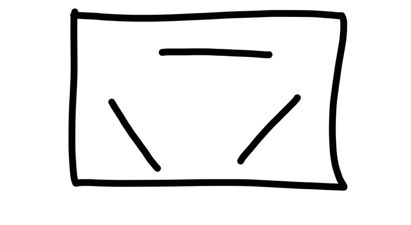

Update 27-04: helaas hebben beide centraaldozen in het plafond dezelfde aan-uitschakelaar.
Afbeeldingslocatie: https://tweakers.net/i/baWfXLxut-nqkCAl4Fz4-V3Wj3Q=/800x/filters:strip_icc():strip_exif()/f/image/ZuP7lXDbzZOVRKUBfkGYuuRv.jpg?f=fotoalbum_large
Dit idee, maar dan met minder armaturen.

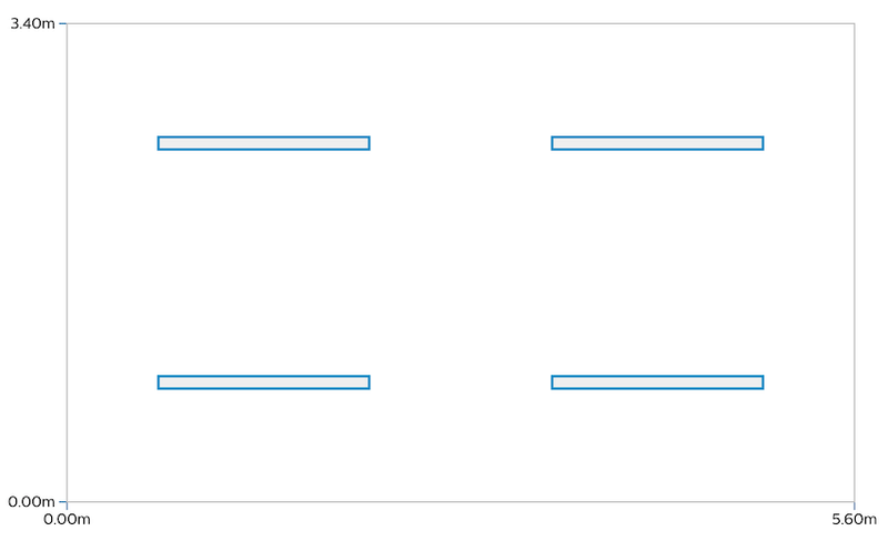

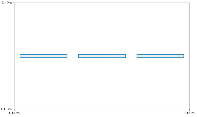

Naar aanleiding van de suggestie van @Sander-dvh ben ik op zoek gegaan naar meer informatie over Philips CoreLine WT120C armaturen. Het blijkt dat Philips een lichtplan-calculator heeft voor deze CoreLine-serie. Na het ingeven van de lengte, breedte en hoogte van de ruimte die je wilt verlichten en het type ruimte (toilet, kantoor, schoollokaal, industrie, etc.), berekent de tool een lichtplan. Erg handig! Misschien hebben anderen er ook iets aan. :)
Ik heb twee lichtplannen laten berekenen. Eén voor 300 lux en een plan voor 400 lux. Interessant om te zien dat beide uitkomsten aansluiten bij de suggesties die jullie eerder hebben gedaan.
Het plan voor 300 lux = 4 * WT120C LED34S/840 PSU L1500
Afbeeldingslocatie: https://tweakers.net/i/ymUbH1HaiYahTmxUnfRlScAO55Q=/800x/filters:strip_exif()/f/image/OA4RCLEui6VqIx7WB3Mxkz3Q.png?f=fotoalbum_large
Het plan voor 400 lux = 3 * WT120C LED60S/840 PSU L1500
Afbeeldingslocatie: https://tweakers.net/i/I4vPUpRUPGxCslYrMfNF-0cH3ZE=/800x/filters:strip_exif()/f/image/FMXR4pq9TaUmgJI0KAoPFcXQ.png?f=fotoalbum_large
(Overigens exact de verlichting die Sander voorstelt. Aangezien deze verlichting de vervanger is voor 2 * 58 W tl-buizen, blijkt mijn huidige verlichting nog niet zo gek gekozen door de vorige eigenaar.)

Het eerste lichtplan (van 300 lux) is met twee rijen. Een andere optie die ik nog niet had gepost voor twee rijen (van 400 lux) is 4 * WT120C LED40S/840 PSU L1200.
De belangrijkste keuze die ik nu moet maken is of ik één, of twee rijen verlichting wil installeren. Eén rij van drie armaturen is gemakkelijker te installeren vanwege enkele leidingen die tegen het plafond zijn bevestigd. Bovendien scheelt het de kosten van een vierde armatuur. Het biedt ook de mogelijkheid om in de toekomst een gedeelte van het plafond te gebruiken voor het opbergen van skies of iets dergelijks. Als ik twee rijen verlichting ophang, beperkt mij dat in opberg-/ophangmogelijkheden in de toekomst. Het nadeel van een enkele rij verlichting is zoals je terecht benadrukt de schaduwwerking. Daar ga ik nog even over nadenken...

Dat plaatje met 3 buizen is ook raar, waarom zou je die in een rijtje ophangen?
Als je zoiets doet is het licht al veel beter verdeeld en heb je minder schaduwwerking:
Afbeeldingslocatie: https://tweakers.net/i/Qv8WZaHhXS9Bx6HesRJrdITWc40=/800x/filters:strip_icc():strip_exif()/f/image/aPXdaFKQlAG5ZGn5eTQtGgOw.jpg?f=fotoalbum_large

Daarom hierbij de oplossing waarvoor ik heb gekozen:
Oude situatie
6 x 58 W tl-buizen, kleurtemperatuur 3000 K (warm wit)
Nieuwe situatie
3 x 48 W Philips WT120C LED60S/840 PSU L1500, kleurtemperatuur 4000 K (neutraal wit)
De gekozen led-armatuur wordt vaak genoemd als vervanger van 2 x 58 W tl-verlichting. Desalniettemin geven ze voor mijn gevoel in de praktijk (veel) meer licht dan mijn oude tl-buizen. Mogelijk komt dit door de lichtterugval van de oude tl-buizen en/of door het ontbreken van goede reflectors. De koelere kleurtemperatuur vind ik in de garage veel prettiger. De nieuwe verlichting is bijna 60% zuiniger. Kortom: ik ben tevreden. d:)b
Om schaduwvorming te minimaliseren, had ik het liefst vier (iets kleinere) led-armaturen opgehangen. Vanwege leidingen die over het plafond lopen was dit niet zo praktisch.

Zoals je waarschijnlijk hebt gelezen, heb ik gekozen voor één rij met drie led-armaturen van Philips vanwege een waterleiding die over mijn plafond loopt. In de praktijk geven ze meer dan voldoende licht voor mijn activiteiten in de garage. De koelere kleurtemperatuur vind ik veel prettiger werken. De nieuwe verlichting is bovendien bijna 60% zuiniger.
Ideale oplossing
Laat ik vooropstellen dat elke situatie uniek is en om een eigen lichtplan vraagt. Naast het oppervlak van de (werk)ruimte, heeft bijvoorbeeld ook de kleur van muren, plafond en vloer een groot effect op het lichtbeeld. Maar ook wáár in de ruimte je werkt is belangrijk. Werk je vooral aan een motorfiets in het midden van de garage, of sta je bijvoorbeeld juist in de hoek aan een werkbank te werken? Allemaal belangrijke zaken om in je afweging mee te nemen. Een werkbank zou ik bijvoorbeeld altijd apart verlichten.
Zoals ik eerder schreef, had ik het liefst vier (iets kleinere) led-armaturen opgehangen om schaduwvorming te minimaliseren. In de praktijk hindert eventuele schaduw me niet. Daarnaast zou ik beide rijen apart schakelen. Dit heeft als voordeel dat je de lichtsterkte kunt afstemmen op de behoefte. Je kunt dan de helft van de verlichting aanzetten om bijvoorbeeld even een fiets te pakken en je hebt een extra rij verlichting tot je beschikking voor klussen die om meer licht vragen.
Ik raad je aan om zelf met de lichtplan-calculator van Philips te spelen. Eerst vul je de lengte, breedte én hoogte in van de ruimte die je wilt verlichten. Vervolgens geef je aan wat voor een soort ruimte (toilet, kantoor, schoollokaal, industrie, etc.) het is. Vervolgens geeft de calculator een op maat gemaakt lichtplan. Op internet vind je gemakkelijk verschillende overzichten met de benodigde lux per type ruimte. Erg handig, ook voor meer inzicht!
