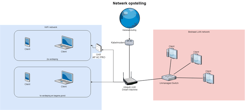

Bedankt @Tomsworld voor je tip, ik denk dat ik begrijp hoe dat dan zou moeten gaan werken. Even tegen jullie aan praten voor de zekerheid:
Afbeeldingslocatie: https://tweakers.net/i/v87ClLI_Rhahqk6VveEatbR18a8=/800x/filters:strip_exif()/f/image/MufOQDzU2QLOFWAVehS2ETJ5.png?f=fotoalbum_large
Is dit dan de juiste manier:
1. Kabelmodem ontvangt kabel, verbind ik met Unifi Dream Machine.
2. Dream Machine werkt als managed switch die mijn wifi uitbreidbaar en beheerbaar maakt.
Voor Wifi:
3. Dream machine werkt zelf als AP voor de begane grond (en mogelijk 1e verdieping).
4. AP AC Pro / Lite om op de 2e verdieping het draadloze signaal te verzenden/ontvangen
Voor bedrade verbinding:
5. Unmanaged switch (in 1e instantie een 5 ports die ik bezit, later nog eens uitbreiden wanneer nodig)
Voor gebruiksgemak:
6. patchpaneel om kabels in huis met switches te verbinden.
Zie ik hiermee nog iets over het hoofd? Bedankt voor jullie tips. _/-\o_

Persoonlijk zou ik gaan voor de ac-lite. De dream machine zit een zeer goed ap in dat kan een groot deel van het gelijkvloers / tuin coveren mits het op een gode locatie staat en daar ben je wat afhankelijk van waar je kabel modem zit.
Die unmanaged switches kan je nu nog gebruik, op termijn denk ik is het leuk om dat allemaal te vervangen door unifi materiaal.
Patchpaneel is een van de eenvoudigste opties om de kabels netjes af te werkren.

Weet niet wat je budget is maar voor paar tienjes meer heb je de UDM Pro al en deze heeft iets meer opties voor de toekomst.
Nadeel is wel dat je dan een extra AP bij moet kopen voor de begane grond maar dan kan je bijv wel alles vanaf je meterkast alles centraliseren.

Roaming hoef je niets anders voor te doen dan de accsspoints goed te configureren. Als je met centrale manager werkt (zoals de Unifi controller) dan is dat een stuk eenvoudiger.
Unifi is prachtig spul, maar zeker niet de heilige graal. Alles valt of staat met een goed onderzoek waar je je accesspoints moet plaatsen en hoe je het configureert.

Ziggo 250/50
Welk modem leveren zij (en bevat deze al een router)?
Ja, leveren een Ziggo Connectbox die dan als modem gaat dienen. Van daar een lijntje naar UDM en naar switch.
Waar kan je de accesspoints plaatsen (muur/plafond)?
In principe vrijwel overal, we gaan nog netwerkkabels trekken en muren moeten toch opnieuw afgewerkt worden.
Kan je overal met netwerkkabel werken?
Zo goed als overal, alle kabels moeten nog getrokken worden. Ik wil het wel graag in 1x redelijk goed doen zodat het daarna afgewerkt kan worden en dicht kan blijven.
Bedankt voor het advies.
Waarom? Connectbox niet voldoende?
Als plafonds een optie zijn...zeker doen! Zoek naar de centrale punten en, als je hoge perfprmance wil, waar een line-of-sight mogelijk is.

Connectbox wil ik direct bij de binnenkomende kabel neerzetten, en ik verwacht niet dat die sterk genoeg is om in zijn eentje de gehele woning van WiFi te voorzien. Als ik dan meerdere AP's ga plaatsen en "sticky clients" wil voorkomen leek dit me de meest robuuste thuisgebruikersoplossing.
Mooie met de UDM is dat het gemakkelijk uitbreidbaar is tot ik tevreden ben over het resultaat. Start met UDM + AP AC Lite nabij zolder met een poging daarmee ook de tussenverdieping te bedienen. In toekomst evt. buiten / garage en zo nodig op de tussenverdieping uitbreiden.
Zou een oplossing waarbij de connectbox direct wordt ingezet vergelijkbare resultaten kunnen geven?
