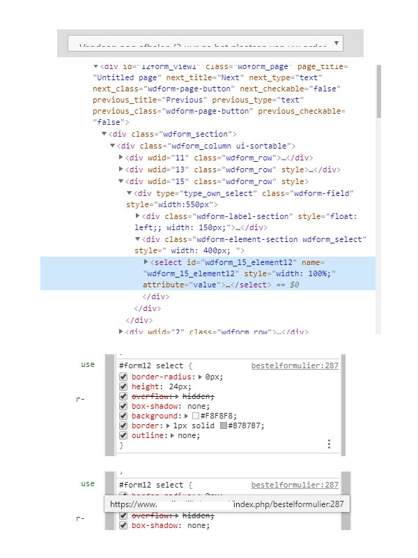

Ik ben nogal een noob op het gebied van webbeheer, maar toch heb ik zelf de website voor onze winkel zelf gemaakt met joomla en heb deze ook in onderhoud. Ik heb nu iets waar ik maar lastig uitkom.
Meestal als ik een probleem heb met een template of iets dergelijks inspecteer ik de pagina met chrome waardoor ik kan zien waar het probleem zit. Dit bestand zoek ik dan meestal op via de ftp server, aanpassen en weer door.
Nu heb ik waarde die ik niet terug kan vinden. Ik heb een drop down box in een formulier die te laag is voor de tekst die er in staat. Ik zie dat ik de hoogte uiteraard gewoon kan veranderen, Zelfs als ik de hoogte uitvink wordt hij automatisch aangepast. Ik kan alleen niet vinden waar.
Volgens de inspectie is index.php een soort map, maar dat is uiteraard gewoon een bestand op de server, maar daar staat vrij weinig in. Waar kan ik de waarde van deze module vinden zodat ik hem aan kan passen?
Ik weet dat het een domme vraag is, meestal kom ik er met google wel uit, maar dit keer niet.
Afbeeldingslocatie: https://tweakers.net/i/6e5WnE0qcwbdTdIh30DgAEY5T8A=/full-fit-in/4920x3264/filters:max_bytes(3145728):no_upscale():strip_icc():fill(white):strip_exif()/f/image/9kv5WcmiP4OU5NCztTTZhFLz.jpg?f=user_large

het gaat hier om een specifieke Joomla Extentie/Component:
Form Maker van Web Dorado
https://web-dorado.com/products/joomla-form.html
als ik de documentatie daar lees hebben ze een eigen custom 'theme-manager' en kun je vanuit de extentie zelf al de CSS aanpassen.
ik vermoed dat dit betekent dat de gebruikte CSS door het component ook gegenereerd wordt.
ik zou je aanraden de documentatie van dat component goed door te lezen en de aanwijzingen daar te volgen:
https://web-dorado.com/jo...ptions-configuration.html
meestal is het niet erg zinnig zelf hardcoded dit soort dingen te gaan 'overrullen' en met FTP in bron-files aanpassingen te doen

Modules vind je in,.. de map modules . Aan de class te zien gaat het om een Form Maker module.
Bestanden zomaar wijzigen is echter niet handig gezien ze bij een update weer overschreven kunnen worden, maak daarom gebruik van de over ride functie.
Beter kun je in dit geval in een override van je template de css zoiets als onderstaande toevoegen.
#wdform_15_element12 {
  background-color: yellow;
Andere tip: er nog index.php in je url staat heb 'Gebruik URL herschrijven' niet aan staan zet dit aan en je krijgt wat mooiere urls.

Het makkelijkste is om in dit geval geval de CSS van je template aan te passen a.d.h.v. het from ID en omliggende classes.
Om wat uitleg te geven over de index.php, dit is inderdaad geen map. Wat je hier ziet is een URL die door het routing systeem van Joomla! wordt gemaakt. Voor alles achter index.php wordt de juiste pagina gevonden waardoor je nette zoekmachine vriendelijke urls krijgt.
Als je bedoeld dat je hiermee direct core bestanden aanpast, zoals in de mappen component of module, doe dit liever niet. Bij de eerst volgende update van de extensie of Joomla! gaan je wijzigingen verloren. Maak in plaats daar van gebruik van template overrides.
[ Voor 4% gewijzigd door n9iels op 17-04-2020 09:42 ]

Ik heb dit nu toegevoegd aan de custom.css, maar het werkt helaas niet.
height: fit-content !important;

Komt de wijziging wel aan in je browser? Of zit je naar een cached bestand te kijken?

Ik ging er van uit dat ik iets fout heb gedaan met de code en dat het daarom niet werkt. Weten we zo wel zeker dat deze code echt verwijst naar dat stukje van het formulier?
Ik heb de code echt in het custom.css bestand gezet en met ctrl + r gecheckt. Voor de zekerheid ook nog even met internet explorer, maar het formulier blijft hetzelfde.

Ik zal hem weer veranderen naar px. Dit is de code zoals ik hem nu heb.
Cascading Stylesheet:
 body .corporate .slideshow {
    background: #fcfccf ;
td, tr td{ border: none; }
.camera_wrap {
margin: auto;

Bedankt. Het moest inderdaad toch echt vanuit de module zelf. Ik heb de specifieke css bestanden voor elk thema van die module gevonden. Die kon ik aanpassen en dat werkt. Aangezien ze het zelf op deze manier doen neem ik aan dat na een update de css codes hetzelfde blijven.
