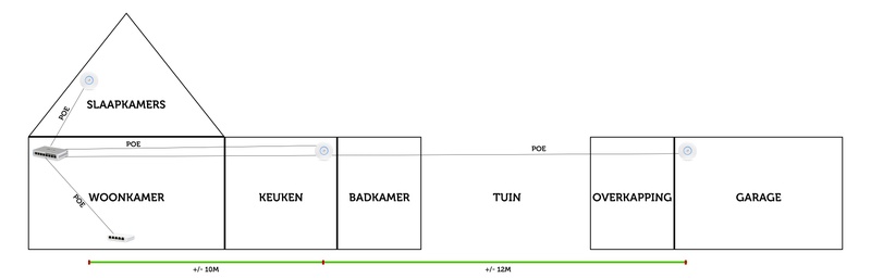

Nu mijn verbouwing van 2 jaar er eindelijk op zit wil ik het (wifi) netwerk nog aanleggen. Tijdens de verbouwing heb ik al kabels getrokken naar de plekken waar een acces point moet komen. Bij mijn ouders heb ik al een 3 tal Unifi AP AC-Lite geplaatst om het uit te testen O-) . Ik ben op zoek naar een 8 poort switch met 4x PoE output 3 accespoints en 1 switch d.m.v. PoE te voeden, een 4 port switch voor in de tv kast met PoE input om daar weer een stopcontact te sparen en 3 accespoints.
Wat is je budget?
€400,- Maar dit is geen vast bedrag, mag iets hoger uitvallen.
Heb je bepaalde (merk)voorkeuren?
Voor de accespoints heb ik de voor keur voor de Ubiquiti Unifi's, voor de switchen sta ik open voor andere merken als het maar goed samen werkt.
Specificeer het systeem en de omgeving waarin je het product gaat gebruiken.?
Het huis stamt uit 1915 er bevindt zich hier geen dikke muren. Op de slaapkamers is de vloer van hout. Het is de bedoeling dat we in het gehele huis+tuin+overkapping+garage een goede wifi dekking hebben. Ik ga uit van 3 aansluitingen aangelegd voor de accespoints. 1 op de overloop, 1 in de keuken en 1 in de garage. De garage is niet geïsoleerd. Het gehele perceel is ongeveer 30 meter lang en 5 meter breed. Mocht de wifi niet voldoende zijn dan kan er in de toekomst nog een AP in de tv meubel aan de kleine switch worden gehangen of d.m.v. een dreammachine(maar daar is nu het budget nog niet voor).
Afbeeldingslocatie: https://tweakers.net/i/uvvQgl-E0ykGUIWGYpGPmQSPpJQ=/800x/filters:strip_icc():strip_exif()/f/image/MGwhSry3N8rqmwq9iYcniUh5.jpg?f=fotoalbum_large
Heb zelf ook al wat uitgezocht maar weet niet of het volledig toereikend is naar mijn vraag:

Ik betwijfel of de middelste AP in de keuken wel nodig is. Zelfs de lites hebben al een aanzienlijk bereik en aangezien het geen dikke muren zijn verwacht ik dat je in de keuken nog prima bereik hebt

Tornado1.0 schreef op zondag 19 april 2020 @ 00:20:
Het zijn inderdaad geen dikke muren, ik zou dus eerst twee lites aan kunnen schaffen en mocht dat niet genoeg zijn altijd nog een derde.

Ik ken je woning niet, maar 3 APs klinkt prima, zeker als die 3e in je tuin hangt. Als t een beetje mee zit heb je overal fatsoenlijke 5ghz dekking en dat is je doel.

De In-wall zou denk dan alleen van toepassing zijn bij de tv meubel en misschien in de garage. In de keuken en slaapkamers is de kabel naar de plafond getrokken.
