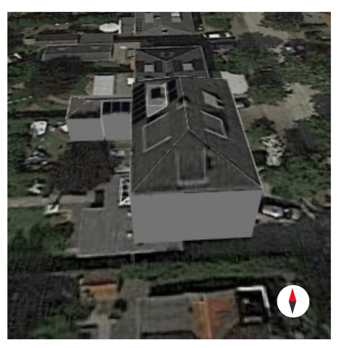

Graag zou ik nog dit jaar zonnepanelen laten, maar ik loop tegen een aantal vragen aan en ik krijg compleet verschillende voorstellen. Wat is wijsheid hier?
Huidige plan
- Legplan bijgevoegd als plaatje
- Totaal panelen 3465-3685 wp (Q-Cells, 315wp per paneel):
- West 8 of 9 panelen
- Zuid 3 panelen
- 1 fase aansluiting, SolarEdge 3000HD (ik heb 3 fasen meterkast)
- optimizers SolarEdge P300
Daarnaast zit ik vooral met het volgende: vanaf 2023 loopt de salderingsregeling er langzaam uit, waardoor je veel meer focus moet leggen op het matchen van energie opwekken en gebruik dan voorheen. Doordat ik maar 12 panelen kan/wil leggen begrijp ik dat ik alleen 1 fase omvormers kan gebruiken. Dat betekent dat als ik vanaf 2023 energie aan het opwekken ben op fase 1, terwijl mijn wasmachine aanstaat op fase 2, ik gewoon betaal voor mijn elektriciteit van de wasmachine, en belasting betaal over de opgewekte energie op fase 1, dus compleet het averechtse effect. Nu zal je zeggen sluit dan gewoon je omvormer op fase 2 aan, echter de droger/airco zit misschien wel op fase 3, of de koelkast/vriezer op fase 3. Hoe kun je hier het bete mee omgaan? Bijvoorbeeld micro-omvormers op de zuid panelen, en die aansluiten op fase 1, en de west panelen met een normale omvormer op fase 2? Het blijft dan nog steeds lastig omdat opwekken en gebruik niet altijd matchen 8)7
Erg benieuwd naar jullie inzichten waarvoor alvast dank _/-\o_ !

Leg oost en west vol, met een stringomvormer. Waarom geen 355Wp Qcells? Kosten maar 165 euro per stuk.

Verschillende reden (op volgorde van importance :)):
- mijn vrouw wil de oost-kant vrij houden van panelen (voorkant jaren 30 huis)
- ik begrijp ook dat de zon in de ochtend (tot ~10 uur) niet zo gek veel doet, dus als wij om 7 uur opstaan en om 9 uur iedereen naar werk is, wordt er dus geen verbruik gematched
- oostkant ligt miniem noord-oost

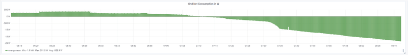

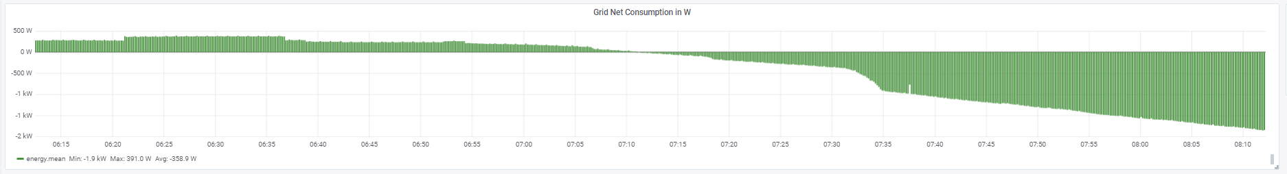

Er wordt prima verbruik gematched zolang dat verbruik niet te hoog is. Ik heb zelf 16 panelen op het oosten liggen en dit is het resultaat:
Afbeeldingslocatie: https://tweakers.net/i/qwQ5xfEgvHYqqsvKfp-L6p2PrL4=/800x/filters:strip_exif()/f/image/GLMtPkfqinIHgSFKaPVbTPea.png?f=fotoalbum_large
Vanaf 06:55 begin ik op te wekken en vanaf 07:11 wek ik genoeg op om het verbruik van ~230 watt al volledig te matchen. Ik was om 08:00 al 1840 watt aan het opwekken waarvan slechts 127 watt vanaf de panelen op het westen komt. Meer dan genoeg om de vaatwasser, magnetron, koffiezetapparaat of wasmachine van te draaien.
Daarnaast, als je nu het dak vol legt heb je dat al terug verdiend tegen de tijd dat salderen verdwijnt. Vanaf dat moment is elk paneel extra gewoon extra winst. Ik zou altijd aanraden het maximum aantal panelen neer te leggen, uiteindelijk zijn de meerkosten voor die laatste extra panelen en een stuk lager en zelfs met 11 cent per kWh als teruglevertarief verdien je ze gewoon terug.

Wat is de afweging voor het aantal panelen dat je nu wil leggen?
Op het legplan dat je hebt toegevoegd, zie ik nu 1 paneel in landscape, dat kunnen er wellicht ook 2 of misschien 3 in portrait zijn?
Goede, ik zal eens checken of er nog eentje bij kan op de dakkapel! Lekker proppen daar op het dak
Klinkt goed inderdaad, maar hoeveel panelen heb je op welke richting liggen?
