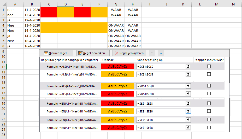

Het is niet nodig (als A dan B, anders C, kun je idd schrijven als (A en B ) of ((Niet A) en C)), maar het is ook niet fout. Zowel de formules in TS als de formules van @Bolletje werken:
Afbeeldingslocatie: https://tweakers.net/i/OXDbn1-leIyLCit3Ygq7IO_gjPE=/800x/filters:strip_exif()/f/image/A1NXUyGCVWRDVrxJABWQnu3P.png?f=fotoalbum_large
gwystyl schreef op vrijdag 10 april 2020 @ 21:46:
@Bolletje Dank je, dit werkt inderdaad! Ik had verwacht dat de ALS functie die ik had hetzelfde zou moeten doen, maar blijkbaar niet...
Dus wel: je verwachting is terecht en zoals je hierboven ziet doet die ook exact hetzelfde. De verwarring ontstaat bij de manier waarop Excel conflicterende regels toepast en de werking van het vinkje 'Stop indien waar'.
