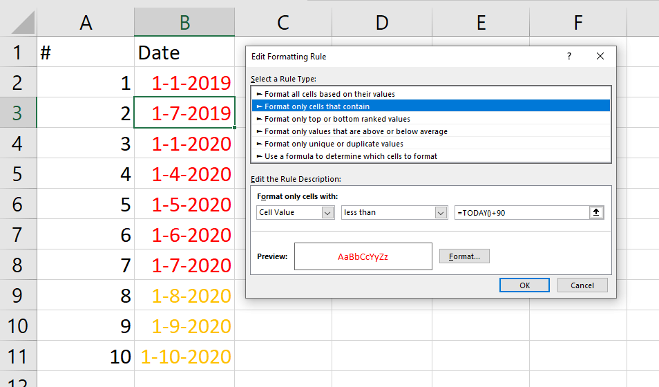

Werkt onderstaand niet voor je:
Afbeeldingslocatie: https://tweakers.net/i/2xXUvaMgUNepSTwT7eGpDyVZbEY=/f/image/hMwJn7TTpYJOIOTM209GNrKn.png
Afbeeldingslocatie: https://tweakers.net/i/uM5Yry2VZYB7C7w2VF8wCBaYtBM=/f/image/tmvgr69Gs8JPI4CwF20JtFQo.png
En dan als ze niet binnen 90 of 180 dagen vallen, dan zijn ze gewoon zwart.

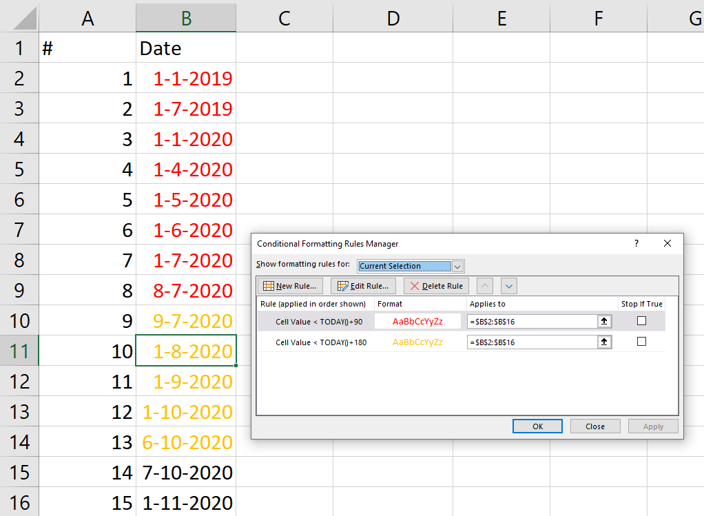

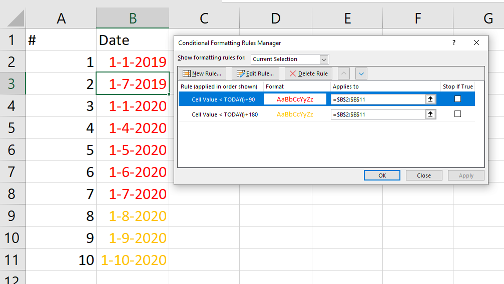

Afbeeldingslocatie: https://tweakers.net/i/yti0UqsrJHrUJVUwv3iTSMo4x-0=/f/image/vXAeAWI46D9F1sj2wvtKtmDn.png
Je moet die met oranje voor 180 dagen als laatste hebben. Excel werkt hem af van boven naar beneden.

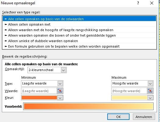

Inderdaad voorwaardelijke opmaak die je zoekt (kleurenschalen). Heb zelf een testje gedaan met de mogelijke waarden 1, 2 en 3 en dat liep goed.
In jouw geval lijkt me beter om maar 2 waarden te gebruiken, bijvoorbeeld "1" als de certificering binnen 3 maanden verloopt en "2" als dat tussen 3 en 6 maanden is (geen waarde als het nog langer is).
M.a.w. jouw probleem zou neerkomen op het bepalen van de waarden "1", "2" en lege string.

Ik kom bij die voorwaardelijke opmaak, maar welke moet ik dan kiezen?
Ik krijg "nieuwe opmaakregel" en dan loop ik wat vast.

Je kiest dan: "Voorw. opmaak" - "Nieuwe regel".
Om te controleren of een (eind-)datum minder of meer dan 3 of 6 maanden van vandaag verwijderd is, zou je gemakshalve kunnen gebruiken: =vandaag-90 en =vandaag()-180 (want op 1 of 2 dagen zal het niet aankomen neem ik aan). Als de einddatum bv. in C4 staat vergelijk je die formules met C4 (groter- of kleiner dan). Let wel op dat je de twee regels (formules) in de juiste volgorde plaatst.

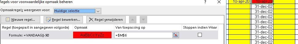

  • Guidoweb55
  • Registratie: April 2018
  • Laatst online: 17-05 08:59
Helaas,
hij kleurt nu ook rood als de datum nog langer dan 180 dagen is.
De datum ligt ook 3 jaar vooruit,

Je moet kiezen: "Een formule kiezen", dat kun je toch ook zien als je hebt toegepast wat je de vorige keer vroeg?

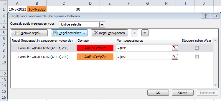

Volgens mij zou het op onderstaande manier kunnen.
Afbeeldingslocatie: https://tweakers.net/i/CnDWOKVVdscu2gA2OH9R4bXTJUQ=/f/image/rYCUND5IqlaAcrvfQrMa9cdD.png
  • Lustucru
Lustucru
26 03 2016
Ik mis in de topicstart de excel-versie. En ja, daar zit verschil tussen.
Het wordt hier onnodig complex gemaakt. Opmaken op basis van een formule is geavanceerd, maar rottig qua juiste syntax. Simpeler, en makkelijker te begrijpen:
-kies de optie 'alleen cellen opmaken met'
- kies dan de opties 'celwaarde' kleiner dan resp celwaarde tussen
- tik vervolgens in de waardevelden de formules
=vandaag()+90
en
=vandaag()+180

zit ik met deze formule een beetje warm?
=ALS(m6-VANDAAG()=<-90)
ik krijg er nu een foutmelding bij, maar of ik warm zit
  • dix-neuf
  • Registratie: Juli 2018
dix-neuf
In een formule voor voorw. opmaak is ALS nooit nodig. De bewering die je bij voorw. opmaak met een formule maakt is altijd WAAR of ONWAAR.
[ Voor 37% gewijzigd door Bolletje op 10-04-2020 12:50 ]
  • Lustucru
Lustucru
26 03 2016
Dat zei ik ook al :), maar dan met screenprints. Kan niet misgaan.
De oever waar we niet zijn noemen wij de overkant / Die wordt dan deze kant zodra we daar zijn aangeland

  • dix-neuf
dix-neuf
Sorry Bolletje, je instellingen zijn wél juist. In mijn hoofd zat: "oranje binnnen 3 maanden en rood binnen 6 maanden", maar het moet omgekeerd zijn. Mijn verontschuldigingen!
