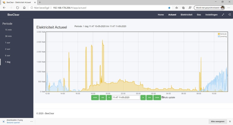

omnikportal ligt er bij mij ook al dagen eruit ., maar via Beeclear kan ik alles nog goed bijhouden .
hoop wel dat het opgelost gaat worden .
Afbeeldingslocatie: https://tweakers.net/i/JUDA_3iAVQjifY87tXXOEcZ5qH0=/800x/filters:strip_icc():strip_exif()/f/image/77HjBr5Rm6maCozcieLaYfPr.jpg?f=fotoalbum_large
alle totalen te zien , zelfs gasverbruik , en zeer nauwkeurig , kost wel wat hé haha
Afbeeldingslocatie: https://tweakers.net/i/2N5VUm2c3Fu6W0whR8IbIm6TSIw=/800x/filters:strip_icc():strip_exif()/f/image/tyTQo4ZMdVWU3d26vyAZgpF2.jpg?f=fotoalbum_large
mooi via lan kabel en eigen opslag zonder enig portal
