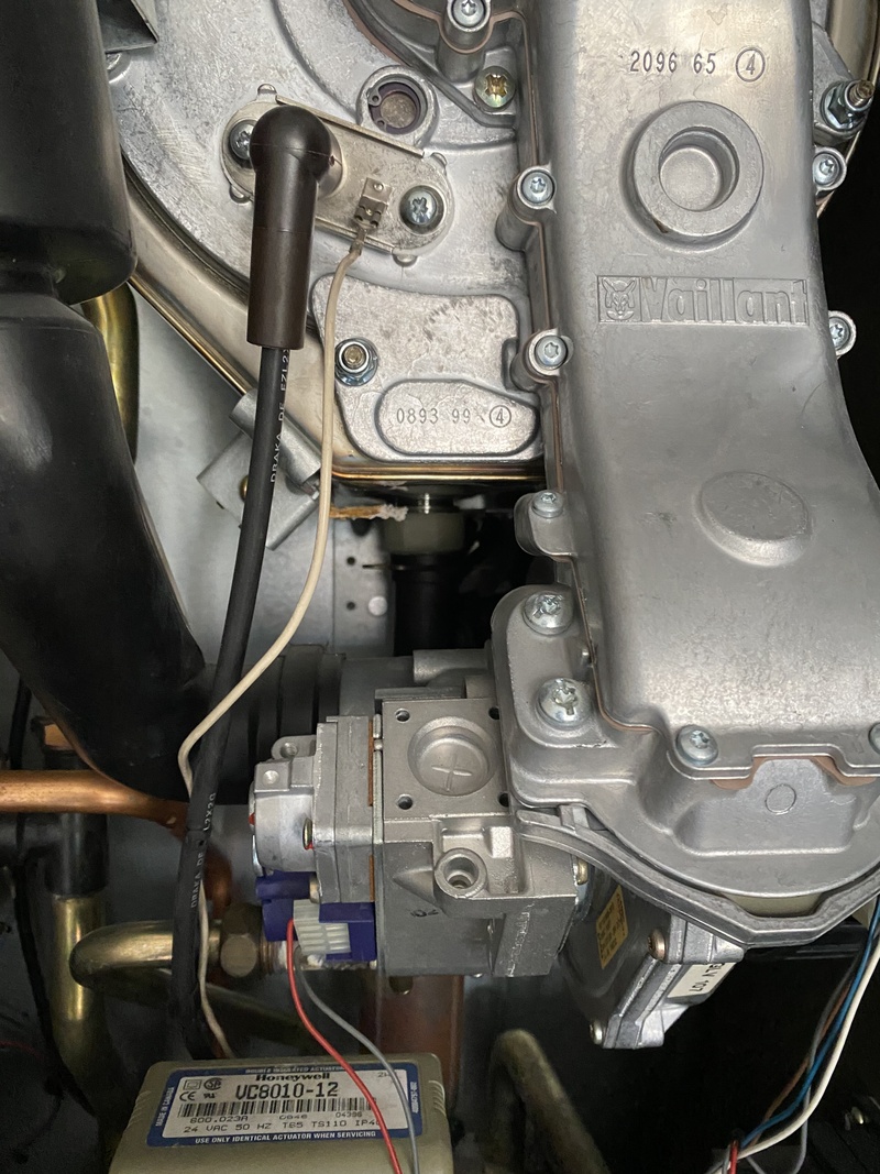

Momenteel heb ik een Vaillant VHR-C 24-28 hangen uit 2003, 17 jaar oud dus. De ketel doet het nog goed.
Ik had er een los onderhoudscontract bij via Energiewacht, dit liep afgelopen Maart af en heb ik niet verlengd mede door de leeftijd van de ketel en z'n levensduur.
Vandaag is er een adviseur van Energiewacht langsgeweest en die gaf (logischerwijs) aan dat het handig is hem te vervangen, het kan onveilig worden als hij gaat lekken en na 17 jaar is hij wel ongeveer op. Dus ze hebben een offerte gemaakt voor een Nefit Proline NXT CW4 met vuilafscheider. Totaalprijs inclusief alles : 1583 euro inclusief btw.
Prijs viel me mee, maar heb even online gespiekt en daar krijg ik bij CV-Totaal dezelfde Nefit ketel met vuilafscheider en installatie voor 1291 euro inclusief btw en dan is er ook nog een 75 euro cashback bij Nefit.
Maar ik heb geen verstand van CV-ketels dus vraag me af waar ik nu verstandig aan doe. Ons idee is om binnen nu en 2 jaar te gaan verhuizen, dus huren/leasen is wat mij betreft geen optie.
Hebben jullie tips en of advies ? :)

  • DennusB
Toch nog even een kort schopje omhoog. Besloten om de ketel niet te vervangen voor nu en dit ook doorgegeven aan de verkopende partij. Die gaf aan, ik begrijp het, maar voor jullie veiligheid : Check even of je warmtewisselaar geen roest/water/iets lekt. Dus ik heb de voorkant even open geschroefd en dit zie ik :
Afbeeldingslocatie: https://tweakers.net/i/U2BK1QSeWXz7HyAKtI6cewZwAeo=/800x/filters:strip_icc():strip_exif()/f/image/nWZjDFbIEgy41urOkJnAzCjr.jpg?f=fotoalbum_large
Afbeeldingslocatie: https://tweakers.net/i/ixCkWcoLZtfBakLhTblMuKlw36M=/800x/filters:strip_icc():strip_exif()/f/image/BWuvqTCsAx4MEkVwzIvrsxcU.jpg?f=fotoalbum_large
Afbeeldingslocatie: https://tweakers.net/i/A7cxM-fiGCfdzXXDNLON5z6hjwc=/800x/filters:strip_icc():strip_exif()/f/image/dTeMvM89Tafp3tfICUlnIHgN.jpg?f=fotoalbum_large
Ik zie dus wel IETS van roest maar ik weet niet of dit al "erg" genoeg is. Iemand van jullie die toevallig weet of dit er nog "goed" uitziet of dat dit echt al een probleem kan vormen?
  • edsandje
edsandje
Geen vragen via pm
Zo te zien valt het wel mee.
Als de wisselaar lek is zou er water in de ketel staan.

  • Wilke
  • Laatst online: 18:30
Het lijkt mij dat dit apparaat voor iets dat 17 jaar oud is er van binnen schitterend uitziet.
Nu ben ik geen cv-monteur maar als het zeg maar al op 3 plaatsen ooit had gelekt, de corrosie je tegemoet straalt, etc. dan kun je dat ook als leek wel zien. Voor de rest is het vooral de vraag of het onderhoud aan de binnenkant wel gewoon netjes is gedaan, want dat kun je niet zomaar zien. Maar de monteur moet dat prima kunnen inschatten als hij de boel open heeft liggen.
  • edsandje
edsandje
Geen vragen via pm
SvMp schreef op dinsdag 14 april 2020 @ 18:16:
Jouw huis maakt bij verkoop een betere indruk met een nieuwe ketel in plaats van een oud wrak.
Ja je kan de ketel vervangen maar daar wordt het huis niet meer waard van.
En als je als koper de beslissing laat afhangen van een oude ketel?
Moet er ook een nieuwe badkamer en keuken in.
En ook al is het een konijnenketel en op leeftijd maakt het geen wrak.
Die gaat misschien nog makkelijk 5 jaar mee.
