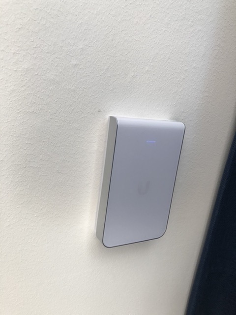

Als je voor Ubiquiti gaat kun je ook kijken naar de AC-IW / AC-IW-HD modellen, daar zitten direct extra poorten in.
  • Gophlin
  • Laatst online: 14:58
shoombak schreef op dinsdag 7 april 2020 @ 13:03:
Ja, die zijn zeker mooi! Ik maak er ook dankbaar gebruik van een In Wall model in de slaapkamer, maar vind wel dat ze alleen mooi te monteren zijn als er verder niks anders uit de muur komt. Dus niet op een meervoudig raam met schakelaars, wcd's etc
Afbeeldingslocatie: https://tweakers.net/i/LugcQ2SxgA-76b2ufV9VhDSOkAc=/f/image/xski90MLmFKSQFC12sZ15jqG.jpg

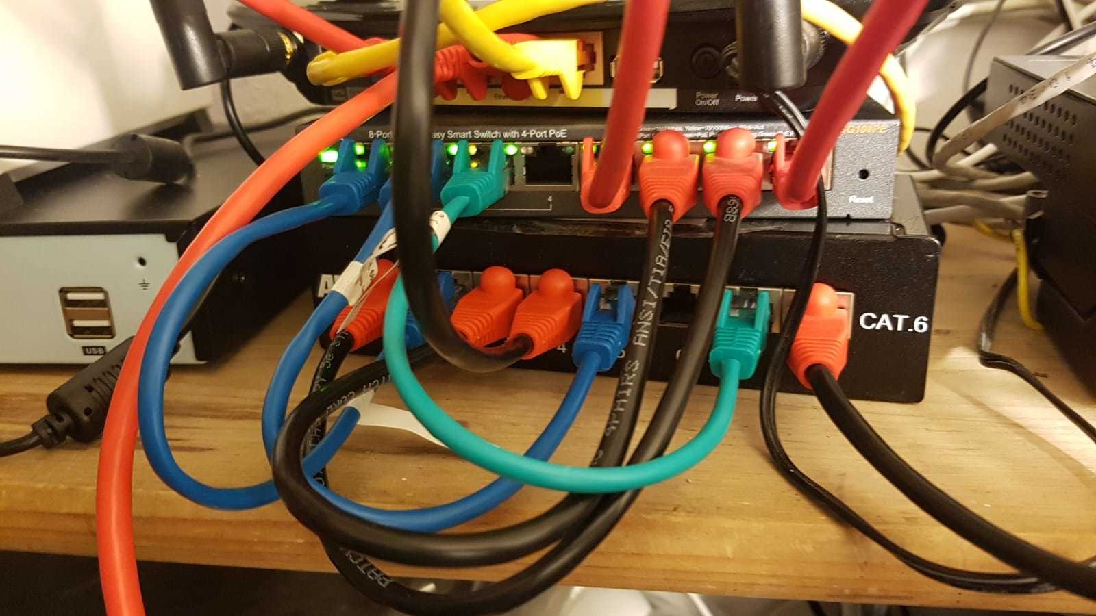

Verstandig om na te denken over vaste netwerkkabels in huis! Een paar jaar geleden dacht ik dat ik met wifi wel overal in huis zou kunnen komen, maar inmiddels weet ik wel beter, en heb ik diverse kabels door m'n huis getrokken.
Naast kabels voor wifi AP's op de verdiepingen heb ik er geen spijt van dat ik op een paar plekken nog een vaste UTP aansluiting heb gemaakt. Bijvoorbeeld naar mijn TV meubel (met daarachter een aparte switch) en een kabel voor een vaste PC.
De kabels heb ik in de meterkast afgewerkt op dit patchpanel. Voor mij eenvoudig te installeren en ik ben in de toekomst flexibel als ik bijvoorbeeld nog eens ergens een IP camera op wil hangen. Het is voor dit werk wel handig om een UTP dogger en kabeltester te hebben.

Een patch panel is een manier om een kabel af te werken. In plaats van een patch panel zou je ook allemaal stekkers aan de kabels in de meterkast kunnen knijpen maar dat is lastig labelen.
Van beneden naar boven: Patch panel, switch met 4x POE en mijn router
Afbeeldingslocatie: https://tweakers.net/i/xOHEY0KZrDkeb-TwONcPX0YsQt0=/800x/filters:strip_icc():strip_exif()/f/image/nw1S4TfGiXOpZCtifvv6WAHS.jpg?f=fotoalbum_large

  • psy
  • Laatst online: 05-10 21:10
psy
Ik heb op een LSA parchpanel afgemonteerd, had eigenlijk geen zin meer om uit te zoeken wat nu goeie keystones waren en allin vind ik die lsa panels niet zo heel duur. Ik betaalde een dikke 50 euro per 24 poorts cat6 panel.
Afbeeldingslocatie: https://tweakers.net/i/WBzNfQFeb5LSOiRR6uittfMleeI=/234x176/filters:strip_icc():strip_exif()/f/image/oeBJMmRDCki1ZVdd14Rhm2dl.jpg?f=fotoalbum_medium
