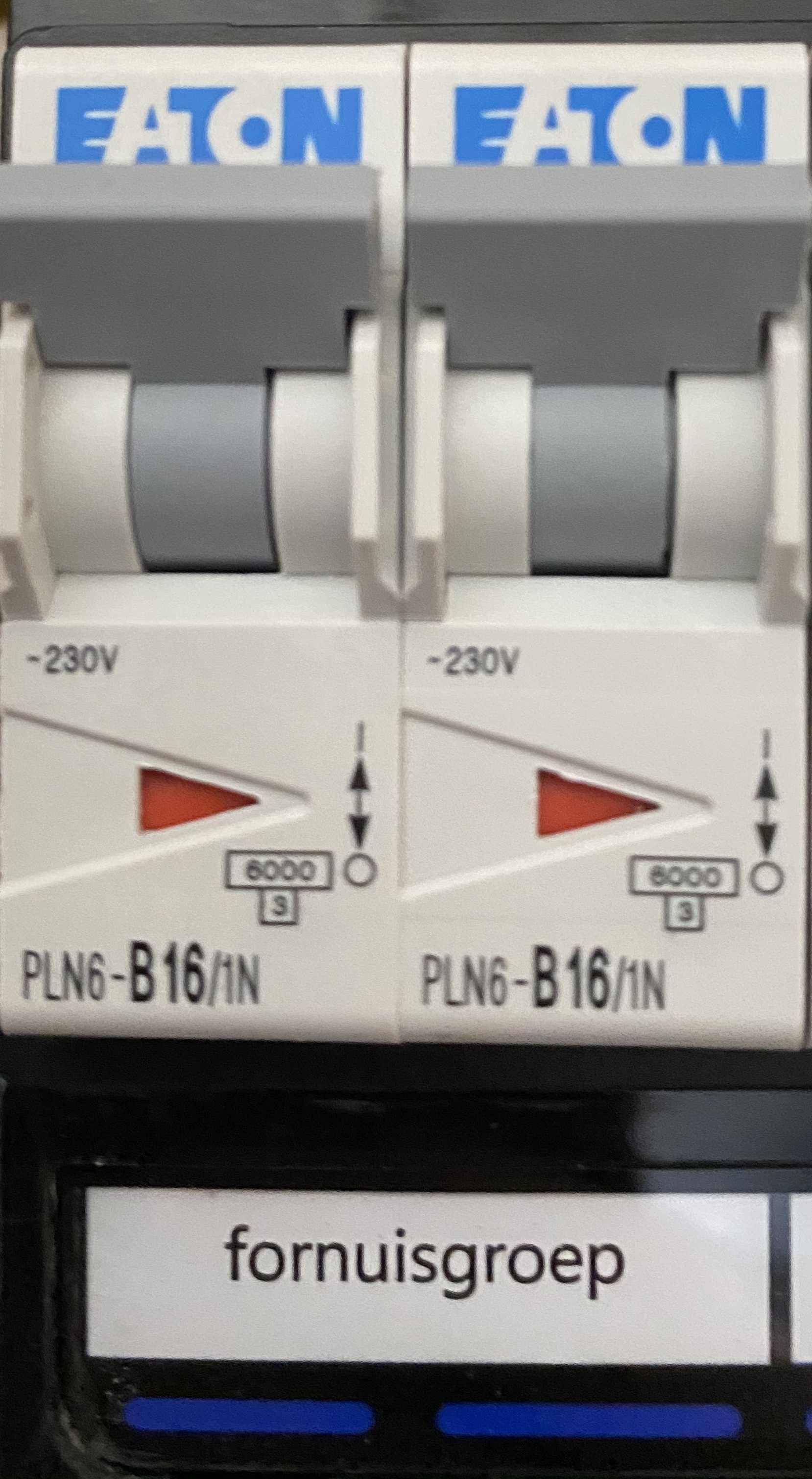

  • martijnversluis
  • Laatst online: 30-09 23:39
Deze groep zit er in de meterkast:
Afbeeldingslocatie: https://tweakers.net/i/nYQ77maQh9EY7q7A25oCjEf1b50=/800x/filters:strip_icc():strip_exif()/f/image/3rrn2iCAxvwvyRPwsICIdWAC.jpg?f=fotoalbum_large
  • brambo123
  • Laatst online: 23-10 08:23

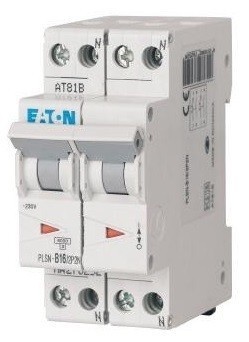

Daar klopt ook iets niet: de schakelaars horen aan elkaar te zitten.
Dit type hoort er te zitten:
Afbeeldingslocatie: https://tweakers.net/i/zqV_ASItOHxbXgDAXc3F8H9uX-k=/f/image/jEj0ONSHM0df7dbpiUimUjV7.jpg
[ Voor 4% gewijzigd door brambo123 op 05-04-2020 14:19 ]

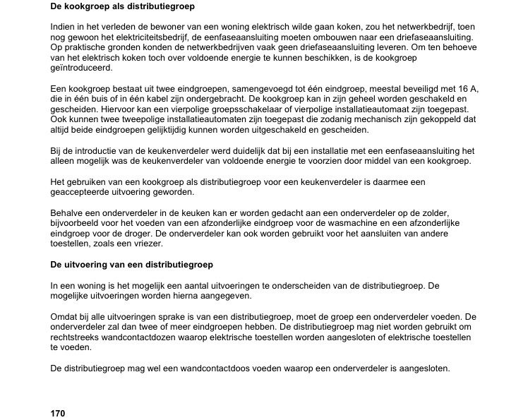

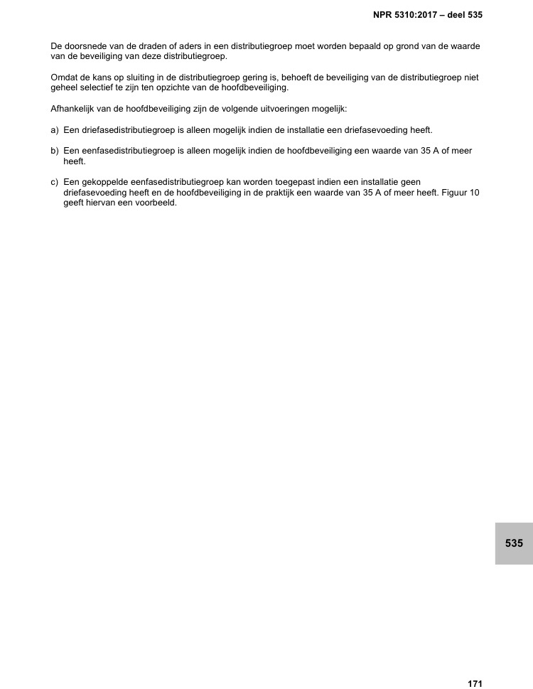

  • BartW
  • Laatst online: 07:32
Dit is wat er in de NPR 5310:2017 staat mbt een onderverdeler in de keuken. Het kan dus wel maar in jouw geval heb je (uitgaand van 1-fase) dus wel minimaal een 35 A huisaansluiting nodig.
Afbeeldingslocatie: https://tweakers.net/i/r_1JkBIMnXh-L6m5f1iM9FN9Eio=/full-fit-in/4920x3264/filters:max_bytes(3145728):no_upscale():strip_icc():fill(white):strip_exif()/f/image/MJxW4HOaMwdwdirvnrm4Zy7J.jpg?f=user_large
Afbeeldingslocatie: https://tweakers.net/i/REhPvrErsWSgaBS09mwQt9wdJYs=/full-fit-in/4920x3264/filters:max_bytes(3145728):no_upscale():strip_icc():fill(white):strip_exif()/f/image/P78Td90Wm0IIakh6mmhYhrTn.jpg?f=user_large
Afbeeldingslocatie: https://tweakers.net/i/IYoeOyk7NZhgsTPNlV_xFFQQWzY=/full-fit-in/4920x3264/filters:max_bytes(3145728):no_upscale():strip_icc():fill(white):strip_exif()/f/image/SSvYIuthq9jpTtv3nSk9u08e.jpg?f=user_large
  • Wilke
  • Laatst online: 09:46
BartW schreef op woensdag 6 mei 2020 @ 17:12:
OK, dat is duidelijk!
Mijn antwoord aan TS blijft volgens mij correct: je mag niet zomaar even een wandcontactdoosje afsplitsen, maar in plaats daarvan moet je een onderverdeler (extra klein groepenkastje dus) maken, met daarin eigen hoofdschakelaar, aardlekschakelaars en automaat (of aardlekautomaat). En daarachter kun je dan een wandcontactdoos maken. Ik vermoed vrij sterk dat dit niet is waar TS aan dacht ;) bovendien moet je er dan bij kunnen, lekker praktisch onder of achter je keuken.
Wilke schreef op woensdag 6 mei 2020 @ 17:49:
Tja, is een dingetje he. Zie Eaton Tiara.
