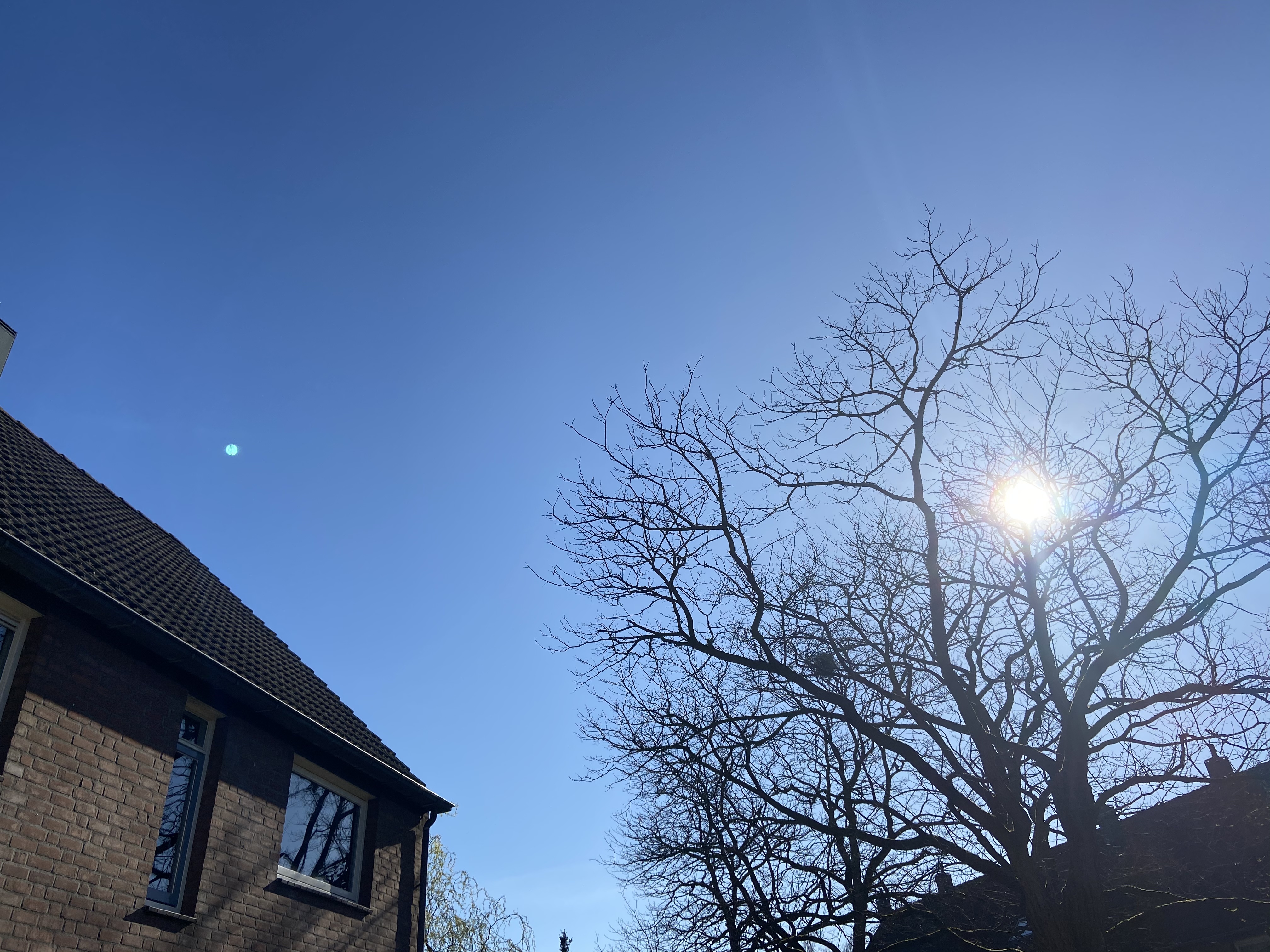

Wat betreft het dak zal ik morgen een foto sturen misschien kunnen jullie beoordelen of de optimizers nodig zijn.

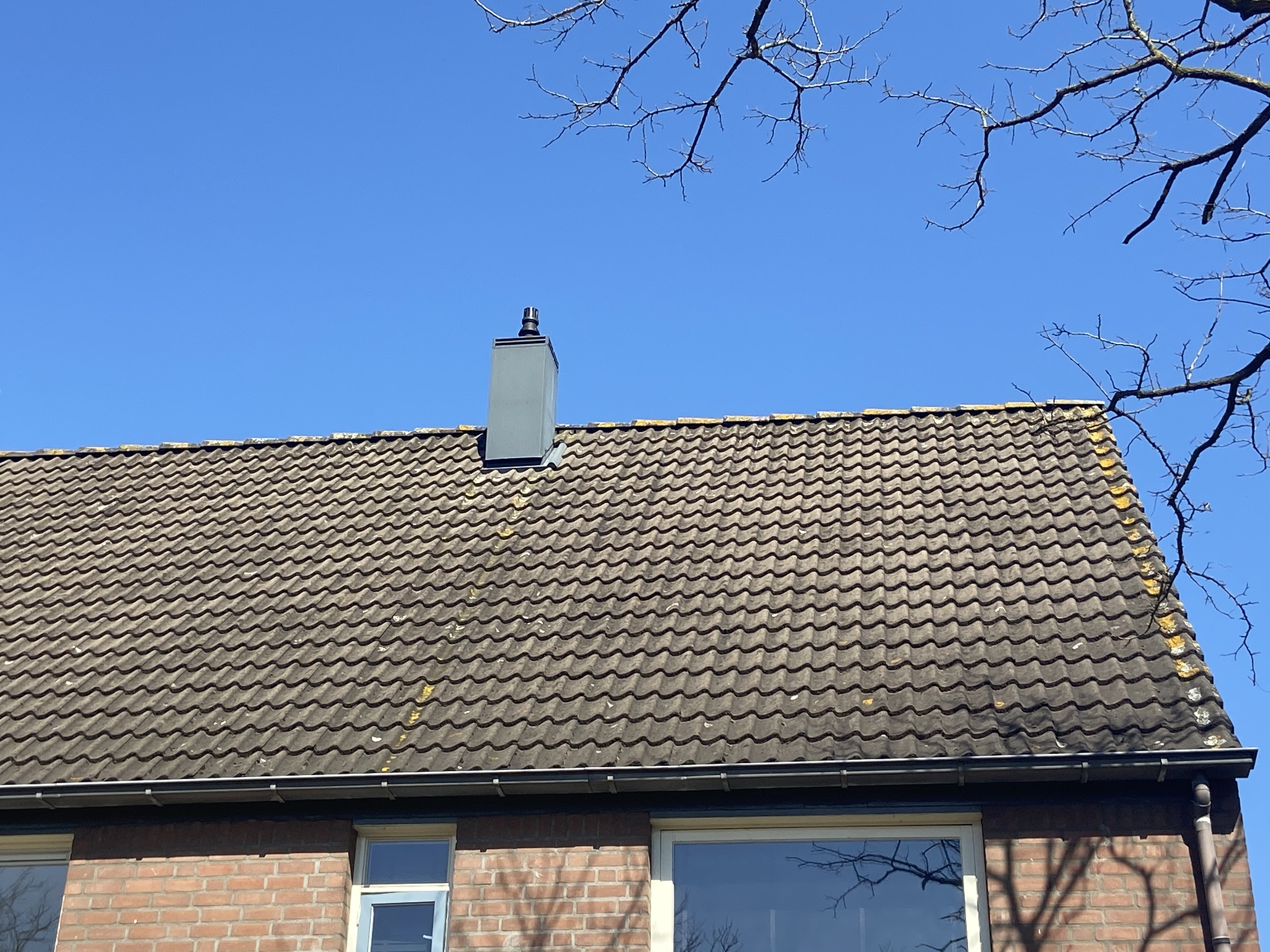

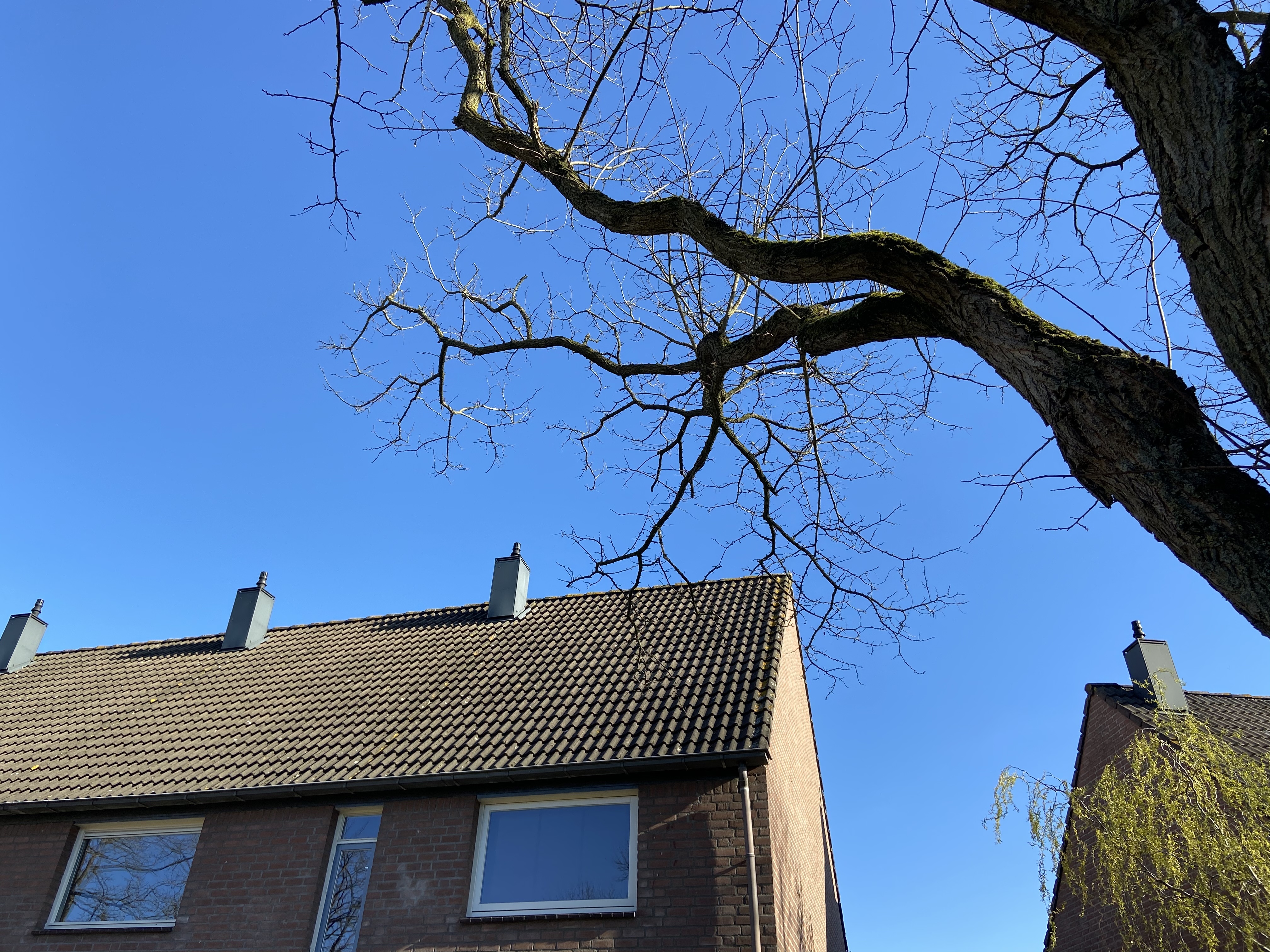

In de zomer zit de boom uiteraard vol met bladeren en hij voller. Adviseren jullie optimizers?
Naar mij idee lijkt er voldoende afstand tussen de panelen en de boom namelijk
  • AUijtdehaag
AUijtdehaag
Neem over 1 a 2 a 3 uur nog eens een foto?
De zon schijnt nu niet eens op je dak, dus panelen doen ook niks.
Edit: komt de stoep niet omhoog?
Hier hebben ze alle bomen verwijderd in de wijk. Net voor de bloei... :'(

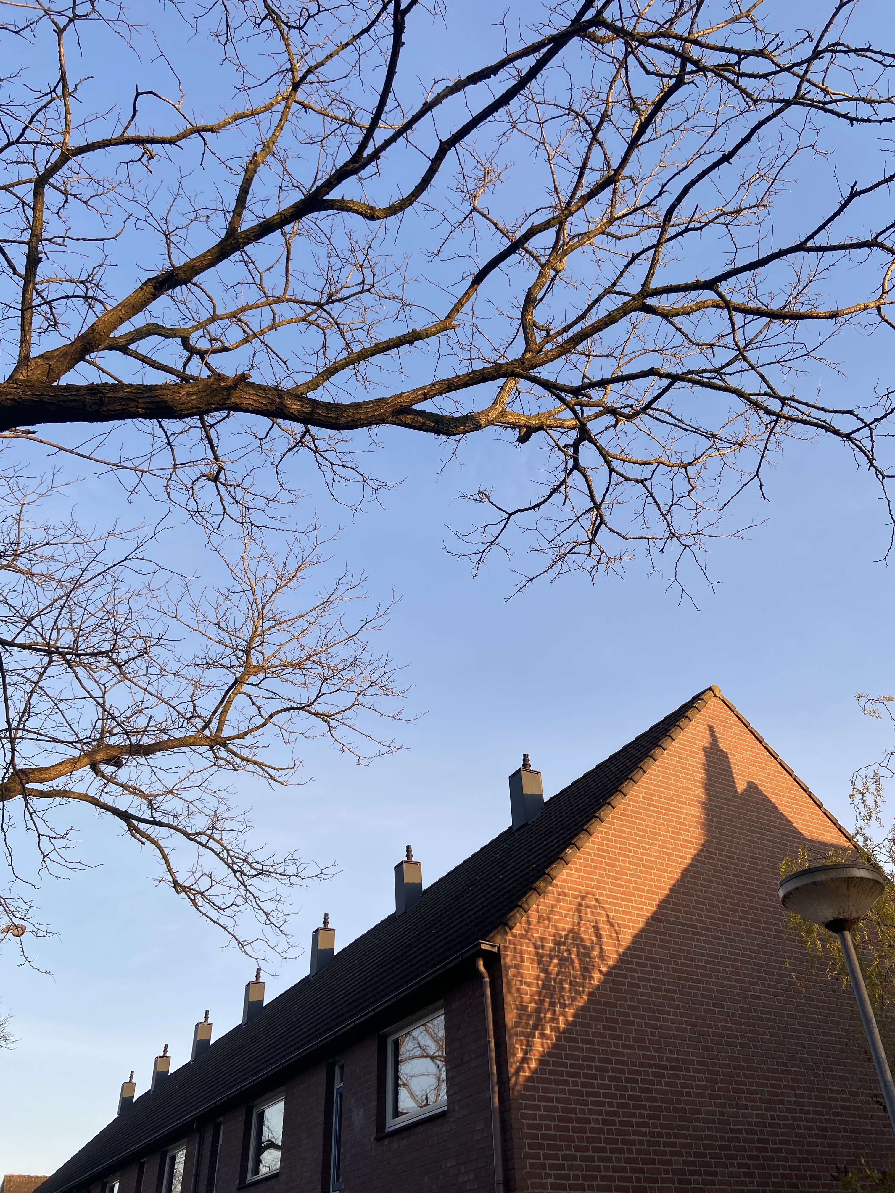

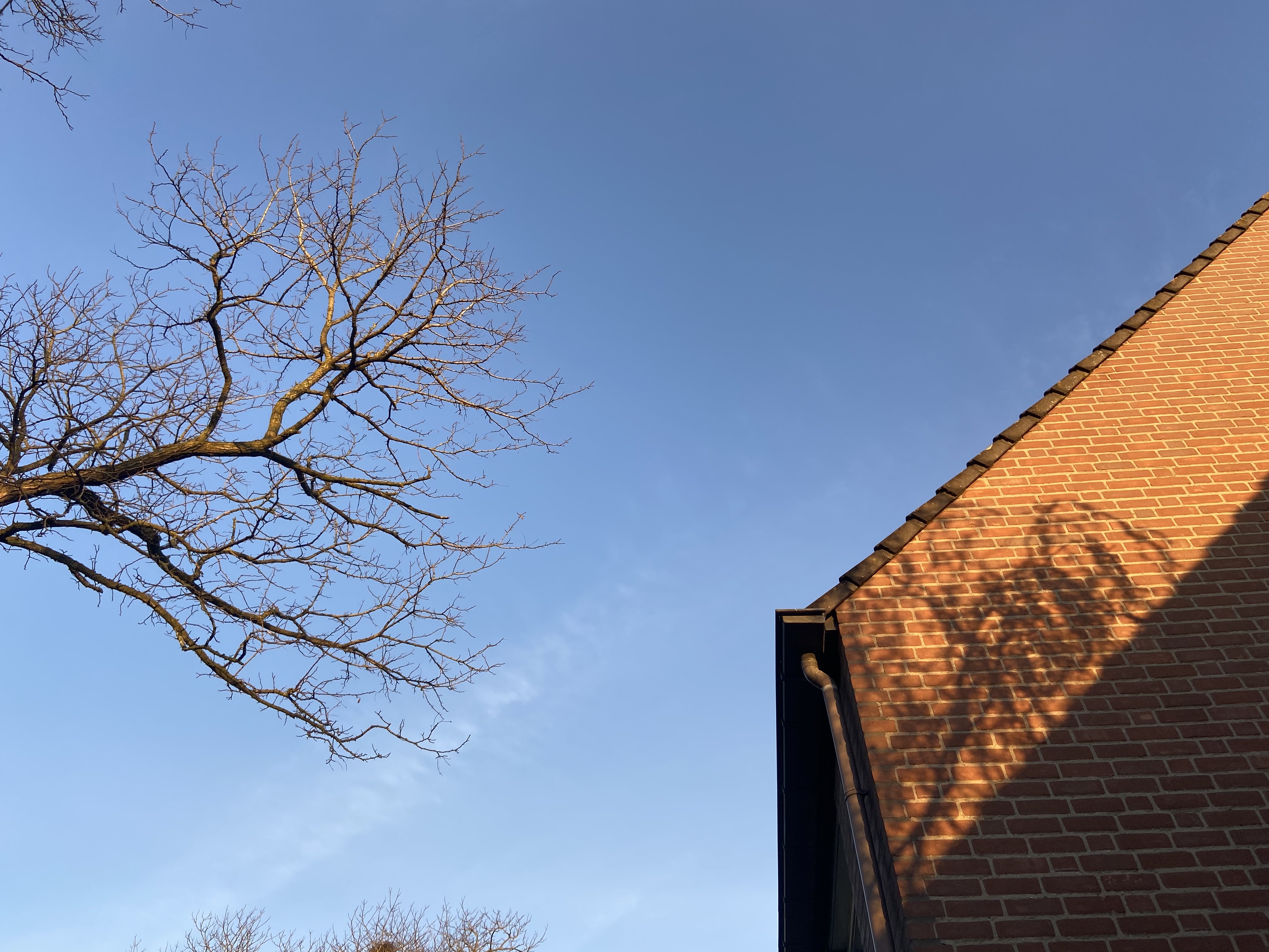

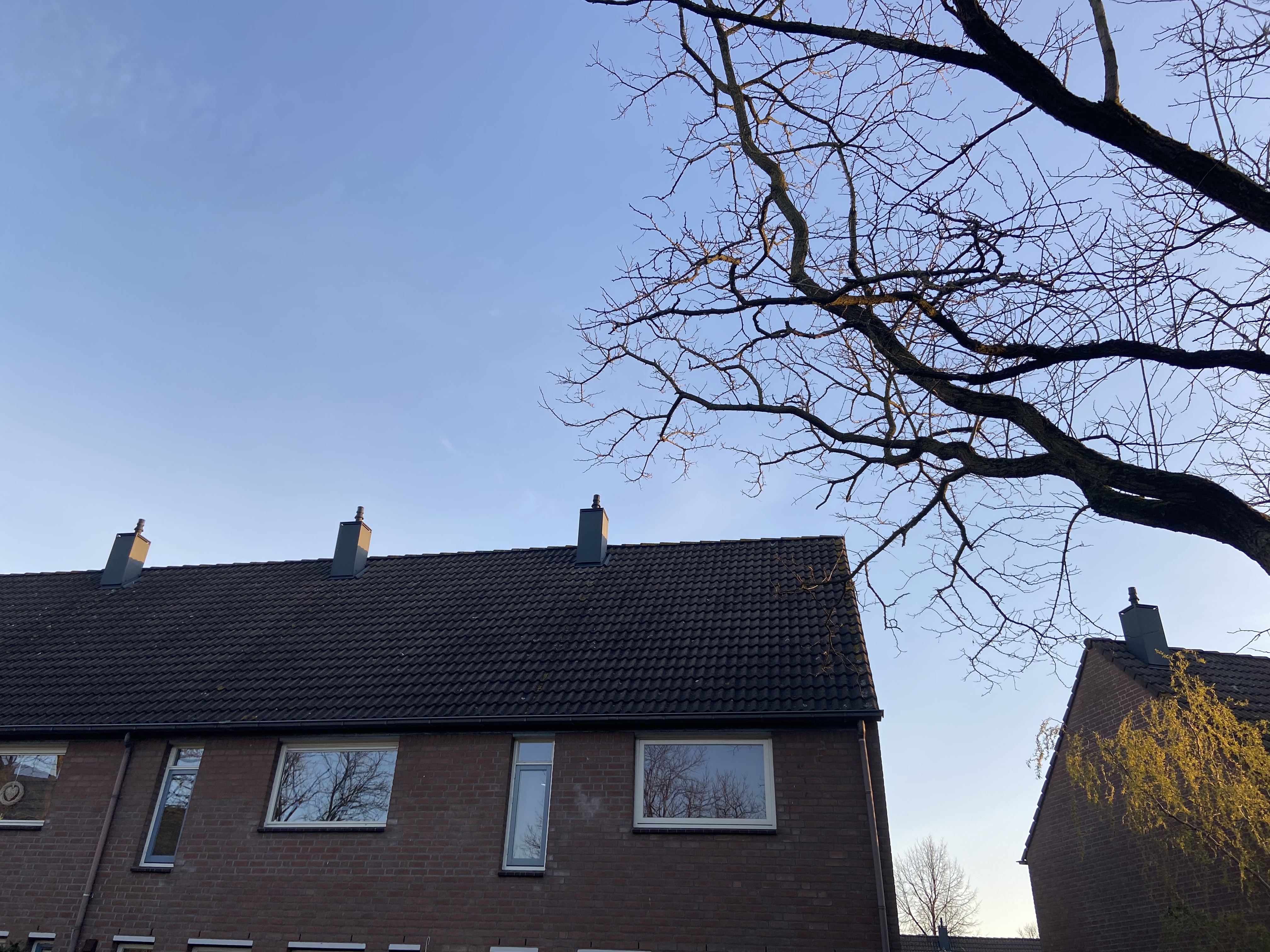

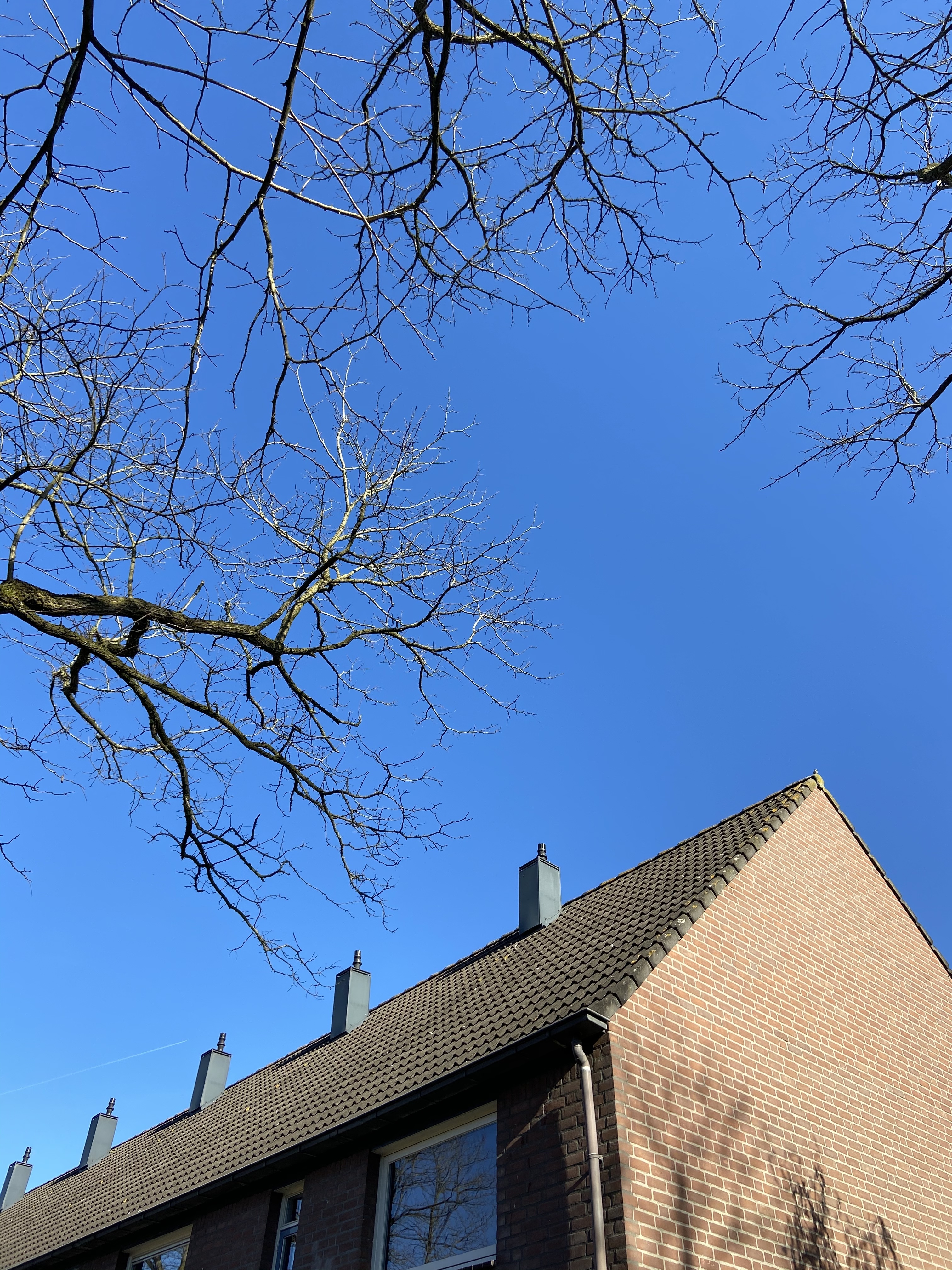

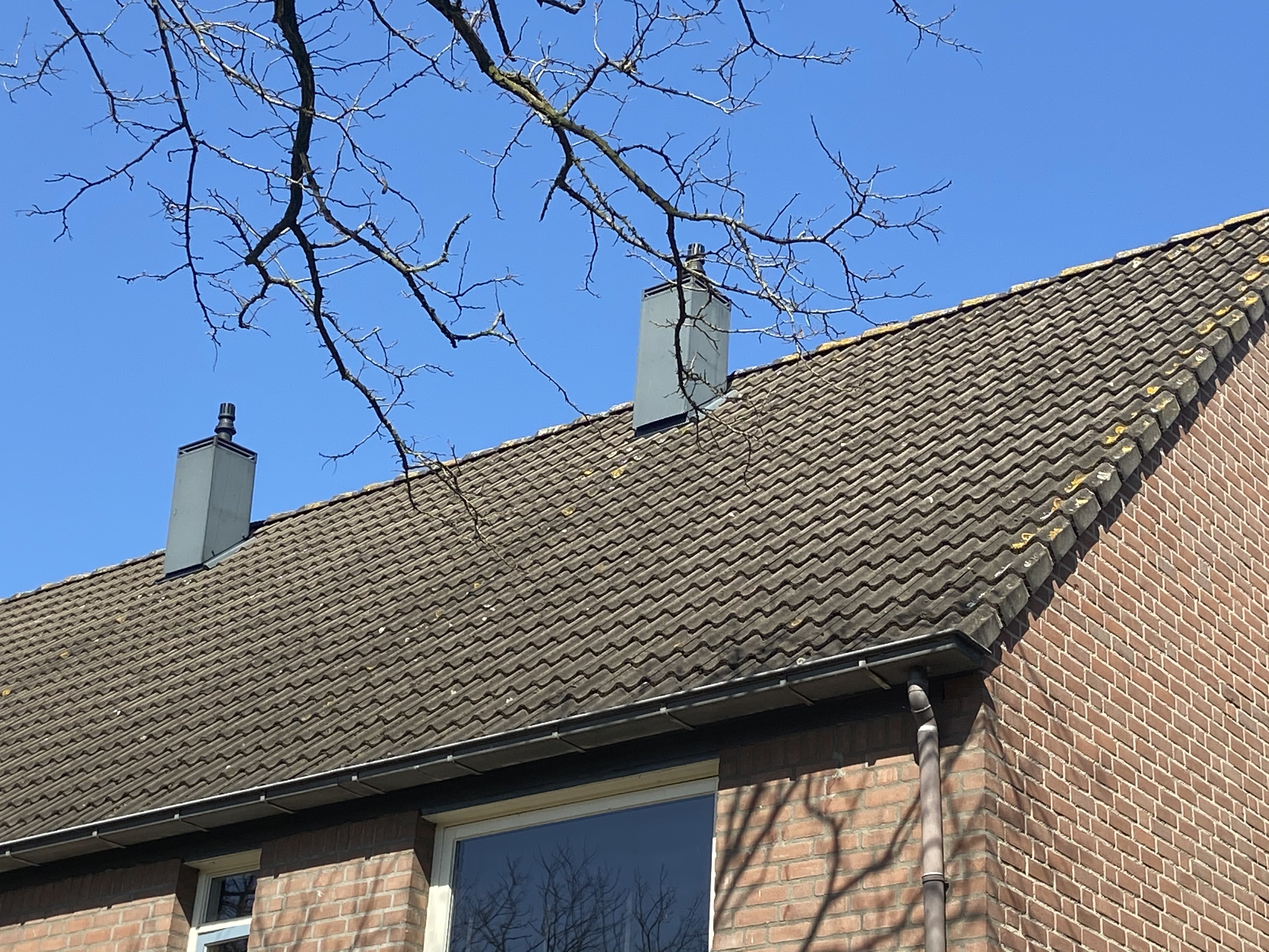

Zal straks nog een foto maken.
Op sommige plekken is dat hier ook geval. Zonde van de bomen maar waarschijnlijk niet verantwoord meer

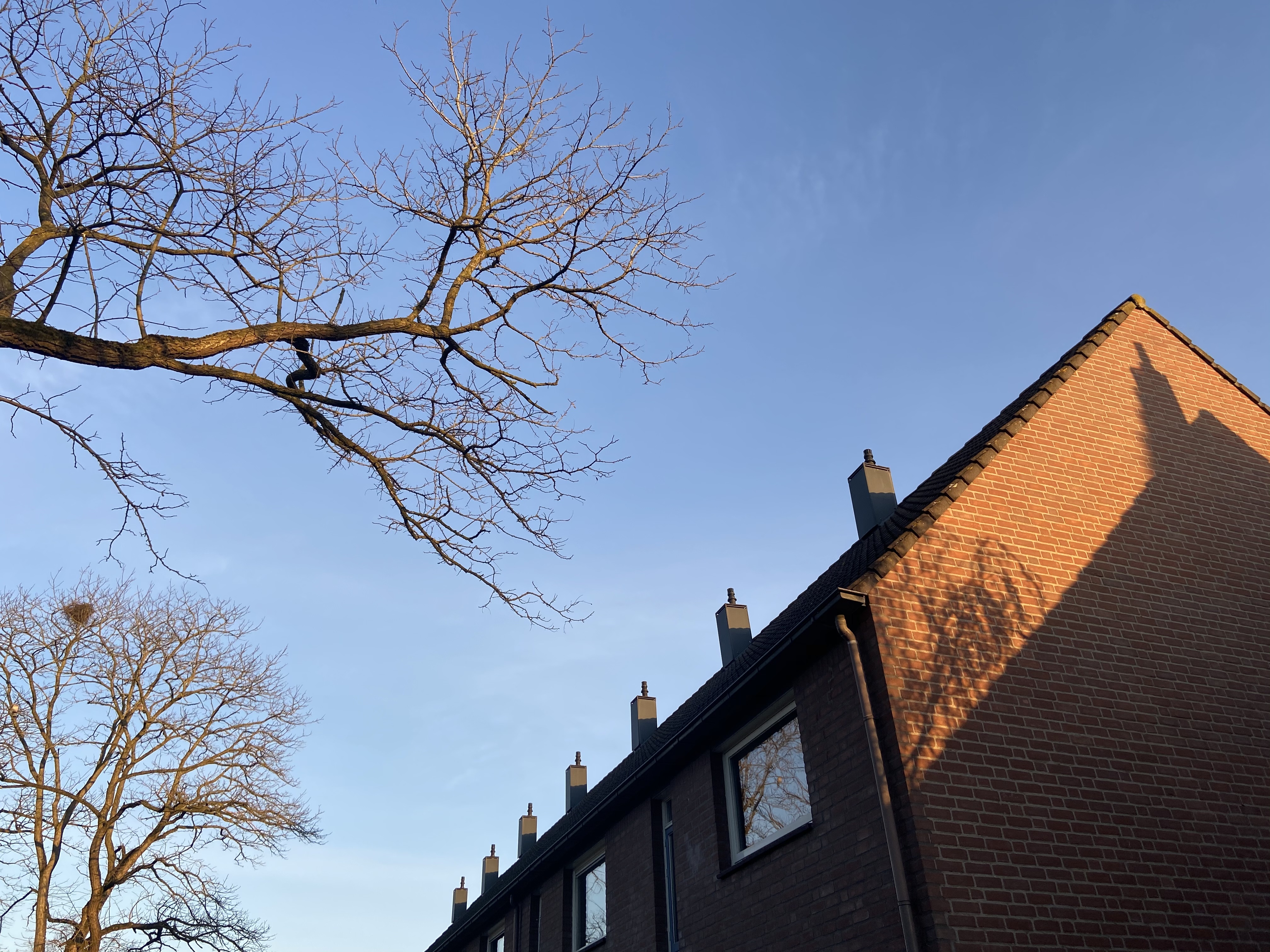

Afbeeldingslocatie: https://tweakers.net/i/5w779-3v94KUo-hjh_XrGTCsjmE=/800x/filters:strip_icc():strip_exif()/f/image/DhZGiI3U53XonBev3PejoW1S.jpg?f=fotoalbum_large
Afbeeldingslocatie: https://tweakers.net/i/o-2itGUNvl22iCxngVTBCcaov8w=/800x/filters:strip_icc():strip_exif()/f/image/4mRbzmZJVhP1tnQEK2mhd0AK.jpg?f=fotoalbum_large
De zon staat nu nog vrij laag en komt net over de huizen aan de overkant heen.

Rond 13.00 uur een foto maken.

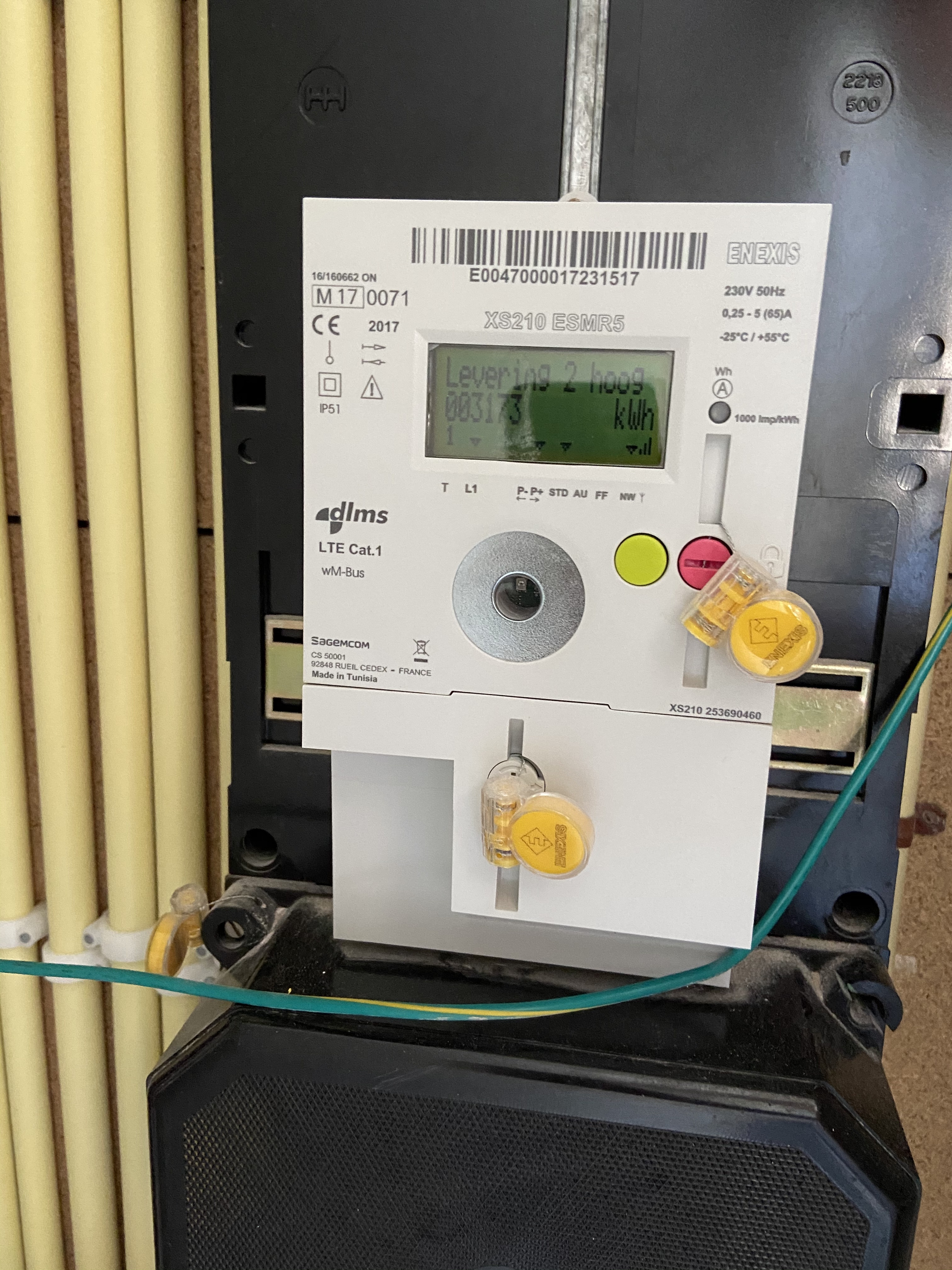

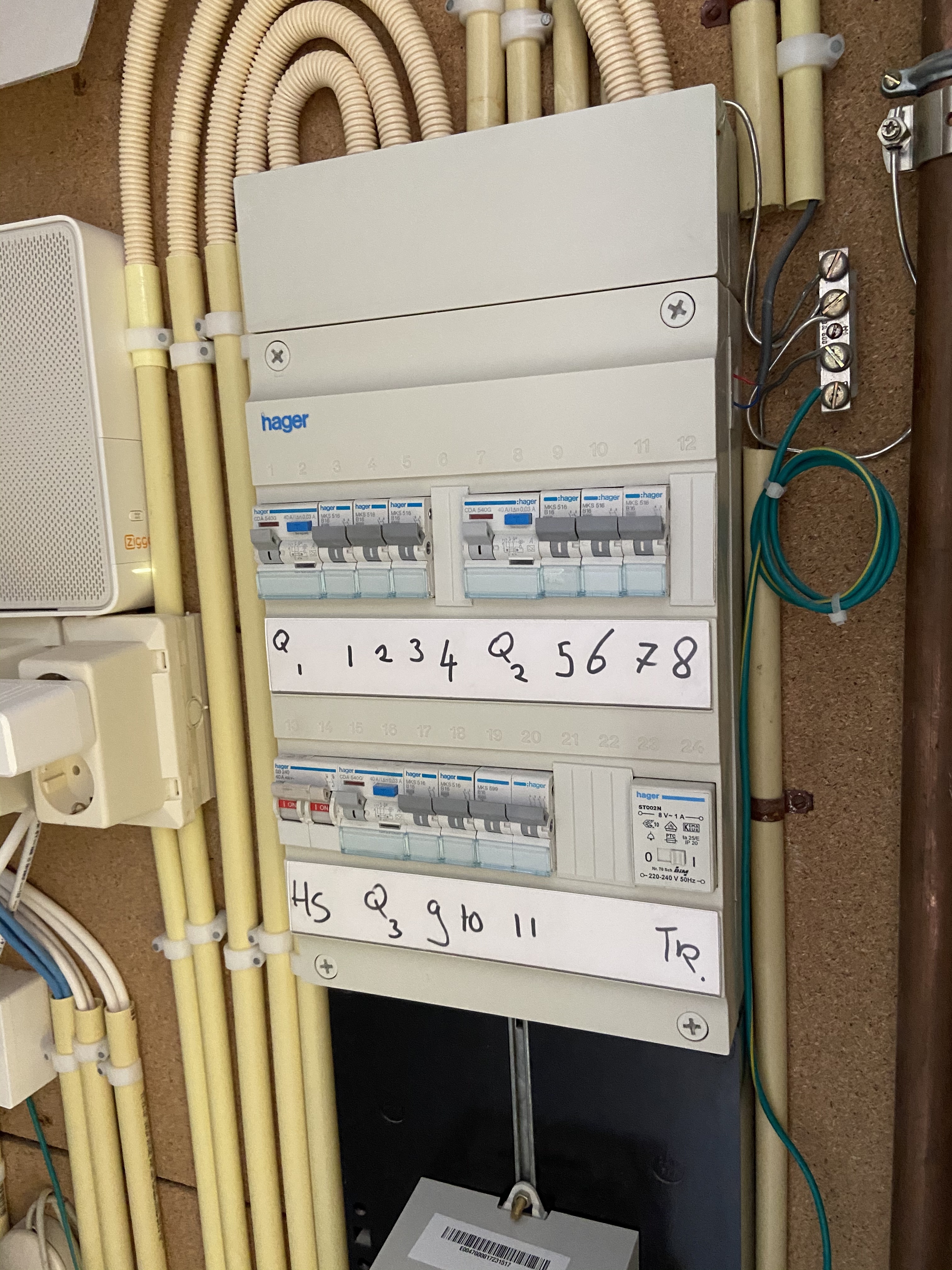

En heb je 1 of 3-fase in huis?
Fototje meterkast incl fototje meter?

Zie afbeeldingen van de meterkast

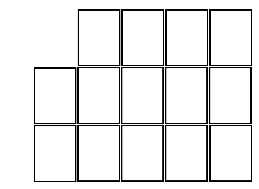

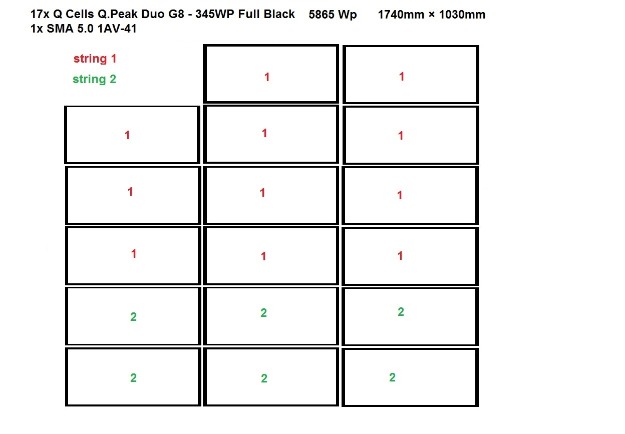

Misschien goed uittekenen of je horizontaal leggen. 3 naast elkaar en 6 hoog. -1 voor de schoorsteen krijg je 17.
17x Q Cells Q.Peak Duo G8 - 345WP Full Black
1x SMA Sunny Boy 5.0 1AV-41
Opbrengst 5800 kWh

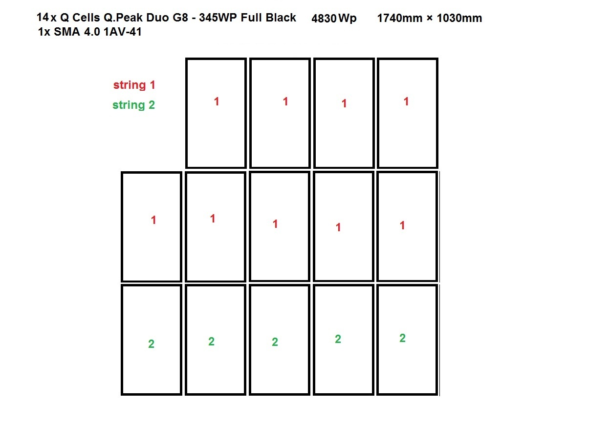

Nee, verdeel de 14 of 17 panelen in 2 strings.
Als er dan schaduw komt heeft dat dan effect op die ene string en niet op de andere.
14 in portrait, verdeel je dan in 9 en 5 (onderste rij)
17 in landscape geeft een betere Vmpp, en dat is dan 11 en 6
Geen optimizers nodig (shade-fix sma)
[ Voor 11% gewijzigd door AUijtdehaag op 04-04-2020 20:33 ]

Voor een sma 4.0 afzekeren met aardlekautomaat 20A en 100mA
Voor een sma 5.0 afzekeren met aardlekautomaat 25A en 100mA
https://www.superflink.nl...ala_foutstroom=149&cat=46
3x4 mm2 van meter kast naar omvormer is altijd een goed idee. (ivm hogere netspanning wat mogelijk is)

Zal daar zo eens kijken naar richtprijzen, nog altijd afwachten waarvoor het bedrijf die zonnepanelen legt ze mij aanbied.
De vraag die in mezelf stel wanneer in 17 panelen leg. Je komt dan vrij ver naar onderen toe en de kans bestaat dat er schaduw komt op de onderste panelen. Blijft het dan rendabel op daar platen neer te leggen aangezien de platen worden uit geschakeld door schade fix? @AUijtdehaag

Ja, want de boom geeft niet de hele dag door schaduw.
Je kan de gevolgen beperken met shade-fix.
Wat er precies gebeurt met schaduw van een boom kan je zien in de post van Joko.
JoKo in "Het grote "jouw productie" topic - Deel 5"
Die heeft ook 2 stringen en schaduw op de onderste gedeelte van het dak.
De string met de schaduw (gele lijn), produceert wat minder, maar kakt niet geheel in.
(bij hem is dat late schaduw op de dag, en terwijl de zon snel onder gaat, en produktie dus sneller stopt)

@AUijtdehaag Hoe zou je 15 of 17 panelen neer leggen op het dak? En hoeveel graden?

  • AUijtdehaag
AUijtdehaag
Afbeeldingslocatie: https://tweakers.net/i/h0h2UCmkHuYq-ifxLtJiqYmzmaw=/232x232/filters:strip_icc():strip_exif()/f/image/CNWPzdheQpfoYhxPEKfj1lix.jpg?f=fotoalbum_tile Afbeeldingslocatie: https://tweakers.net/i/b8JxIhMiIgSUo6YUbA9Mh1BrG8E=/232x232/filters:strip_icc():strip_exif()/f/image/9yH6JVrE2KWl2PBADQy6SwgE.jpg?f=fotoalbum_tile
Hoeveel graden? Het is je dakschuinte die bepaalt hoe schuin ze liggen...?
Ik weet niet welke leverancier je hebt, maar de kans is groot dat ze alleen solaredge willen verkopen.
(maar ook dit weet ik niet zeker.)
Ben je zeker van de maten vh dak?

Zo te zien 45/50 graden dak.
Nu een mooi moment om een foto te maken van de schaduw!
#blijfthuis

@JoKo Afbeeldingslocatie: https://tweakers.net/i/R4qeMcj4CrVpxkzXX0kZbnCaVW8=/800x/filters:strip_icc():strip_exif()/f/image/dEdtKNanCGJfsuuiIktmLY2Y.jpg?f=fotoalbum_large
Zoals je ziet is De schaduw minimaal.

Dat kun je het beste zien als je een foto maakt recht voor je huis.Afbeeldingslocatie: https://tweakers.net/i/seeSnT33CIQNhHS3oQgu6Zsukh0=/800x/filters:strip_icc():strip_exif()/f/image/iOtvutc38q5381DEv6rsjN29.jpg?f=fotoalbum_large
Oude foto btw :+
All electric. 14 kWp, Panasonic 5 kW, Marstek 5,12 KWh, Atlantic V4
Afbeeldingslocatie: https://tweakers.net/i/KbCo-NKy7WJpG78MGIefJtNW21Y=/800x/filters:strip_icc():strip_exif()/f/image/APe4cKZcnDyOWWsoUKTxH5fE.jpg?f=fotoalbum_large
@JoKo zo dan 😉
@JoKo in de zomer is de boom iets voller maar daar wordt de schaduw niet veel meer van.
Als ik het zo bekijk zijn het maximaal de twee onder panelen die een beetje schaduw krijgen.
Anders de schaar in die tak 😉

Die boom is inmiddels weer gegroeid he?
Technisch gezien is 2x 6 panasonic beter dan 2x 7 trina, omdat panasonic een hogere Vmpp levert ivm schaduw en rendement vd omvormer.
(Buiten garantie, minder inkakken met warmte, beter materiaal N vs P silicium)
Maar ik maak me meer ongerust over de keuze growatt.
Kan die omgaan met schaduw?
@Lardman ?
Heb je ook een legplan erbij gekregen?
Wilde gok:
Afbeeldingslocatie: https://tweakers.net/i/oD39ZtSo479ONXr5ecv0AMCgMHg=/232x232/filters:strip_icc():strip_exif()/f/image/gAkQzQPmuNbEeQdETPJBjKNH.jpg?f=fotoalbum_tileAfbeeldingslocatie: https://tweakers.net/i/jIbreWt3SaWRLqSA3x08gNq_-r8=/232x232/filters:strip_icc():strip_exif()/f/image/F7k4lMd5BovYpyG2RnkXovd7.jpg?f=fotoalbum_tile
[ Voor 74% gewijzigd door AUijtdehaag op 18-08-2020 08:04 ]
@AUijtdehaag we hebben nagenoeg geen schaduw op het dak.
Ondanks dat Panasonic 2 panelen minder heeft toch een beter opbrengst?
Morgen komen ze naar het dak kijken dan verwacht ik info te hebben omtrent het legplan
  • AUijtdehaag
AUijtdehaag
@Verwijderd
Bij geen schaduw kan ik zeggen, dat het meeste Wp ook het meeste kWh oplevert.
De onderlinge verschillen van de panelen zijn klein (in het voordeel van de panasonic), dus meer Wp is meer opbrengst.
(vind het vreemd dat er geen 15 of 14 panasonic passen. Volgens mij kan er nog een rijtje onder)
[ Voor 11% gewijzigd door AUijtdehaag op 18-08-2020 09:53 ]
@AUijtdehaag dit heeft met kosten te maken, wanneer ik van de Panasonic 2 panelen meer neem ben ik 1000 euro extra kwijt ivm een sterkere omvormer.
  • AUijtdehaag
AUijtdehaag
Leg eens uit?
5025 Wp panasonic past prima op een 5 kW 1-fase growatt
2 strings van 7
Die omvormer is geen 1000 euro meer.
Je bedoelt waarschijnlijk 2 panelen meer, kost me....xxx euro meer tov de 14 Trinas
[ Voor 52% gewijzigd door AUijtdehaag op 18-08-2020 10:48 ]

Die 15 brengen meer op, want meer panelen...
Legplan zijn ze vergeten? :+
Door verlies van schaduw zou het rendement het zelfde zijn als de 12 panelen met optimizers.
Zie foto hierboven @AUijtdehaag alleen dan 3 panelen onder ivm verlies door schaduw.
  • AUijtdehaag
AUijtdehaag
@Verwijderd
Ah, ze verkopen je graag solaredge.en hebben nog nooit gehoord van bypassdiodes in een paneel.
Maar misschien hebben de andere tweakers nog tips.

De 15 panelen zonder optimizers zijn stukke voordeliger dan 12 met optimizers. Vandaar mij vraag.
Als het niet ten kosten gaat van de opbrengst ga ik liever voor 15 panelen, en prijs technisch voordeliger.

Zoveel mogelijk Wp voor je geld, en misschien Growatt even overslaan want het oude model deed het niet altijd optimaal bij schaduw. Inmiddels hebben ze een nieuw type maar daar heb ik geen schaduw resultaten van gezien.
  • Lardman
  • Laatst online: 08-05 23:22
growatt of goodwe. Indien schaduw dan goodwe. De nieuwe X serie van growatt heeft nog steeds geen schaduw management, goodwe XS, NS en D-NS serie wel
15 panelen levert altijd meer op dan 12 panelen solar-edge.
Indien 15 panelen dan 2 stringen maken, minimaal 5 panelen per string blijft ie prima in mppt zitten.
